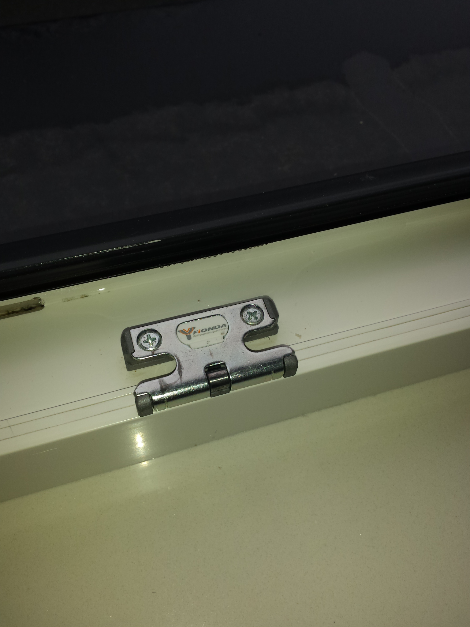

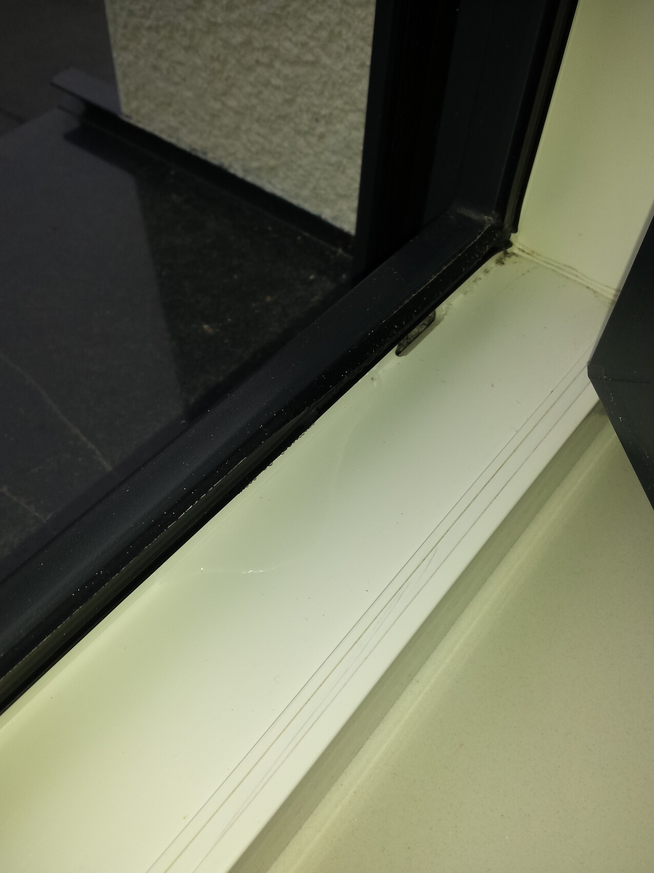

mir ist seit einiger Zeit aufgefallen das sich an manchen Fenstern im Rahmen Wasser sich ansammelt,
es ist fast bei allen Fenstern außer die Bodentiefen.
Könnte ihr mir vielleicht sagen woher das Wasser kommt?
Meine Theorie wäre das Fenster ist von innen nicht 100% Dicht so das Warme Luft nach Außen dringt,
der Fensterbauer hat die angeblich alle eingestellt aber viele Fenster Haken und klemmen teilweise noch.
Nahaufnahme eines Fensterrahmens mit dunklem Innenrahmen, weißer Fensterbank und sichtbarer Dichtungsfuge.
Metall-Scharniere mit Schraubverankerung an weißem Türrahmen
Musketier31.01.17 12:23
Hast du Fensterfalzlüfter?
Musketier31.01.17 12:33
Bitte keine Links posten.
Aber ja so ein Teil meine ich.
Dann wäre es meines Erachtens erklärbar gewesen, da dann warme feuchte Luft in den kühlen Rahmen strömen kann und kondensiert.

hmm, woran könnte es noch liegen?
die Raumfeuchtigkeit ist nicht wirklich hoch bei 20 grad ca. 45%
Bieber0815
31.01.17 13:45
Meines Erachtens von außen. Auf den Fotos sind die Ablauföffnungen am Rahmen gut zu erkennen. Diese Wasseransammlungen sind AFAIK normal, auch wir haben sie nach starken Regenfällen (Schlagregen).

die frage ist aber wie entsteht das wasser dort, wenns durch starkregen wäre müsste dafür doch die dichtung nicht richtig am rahmen anliegen
