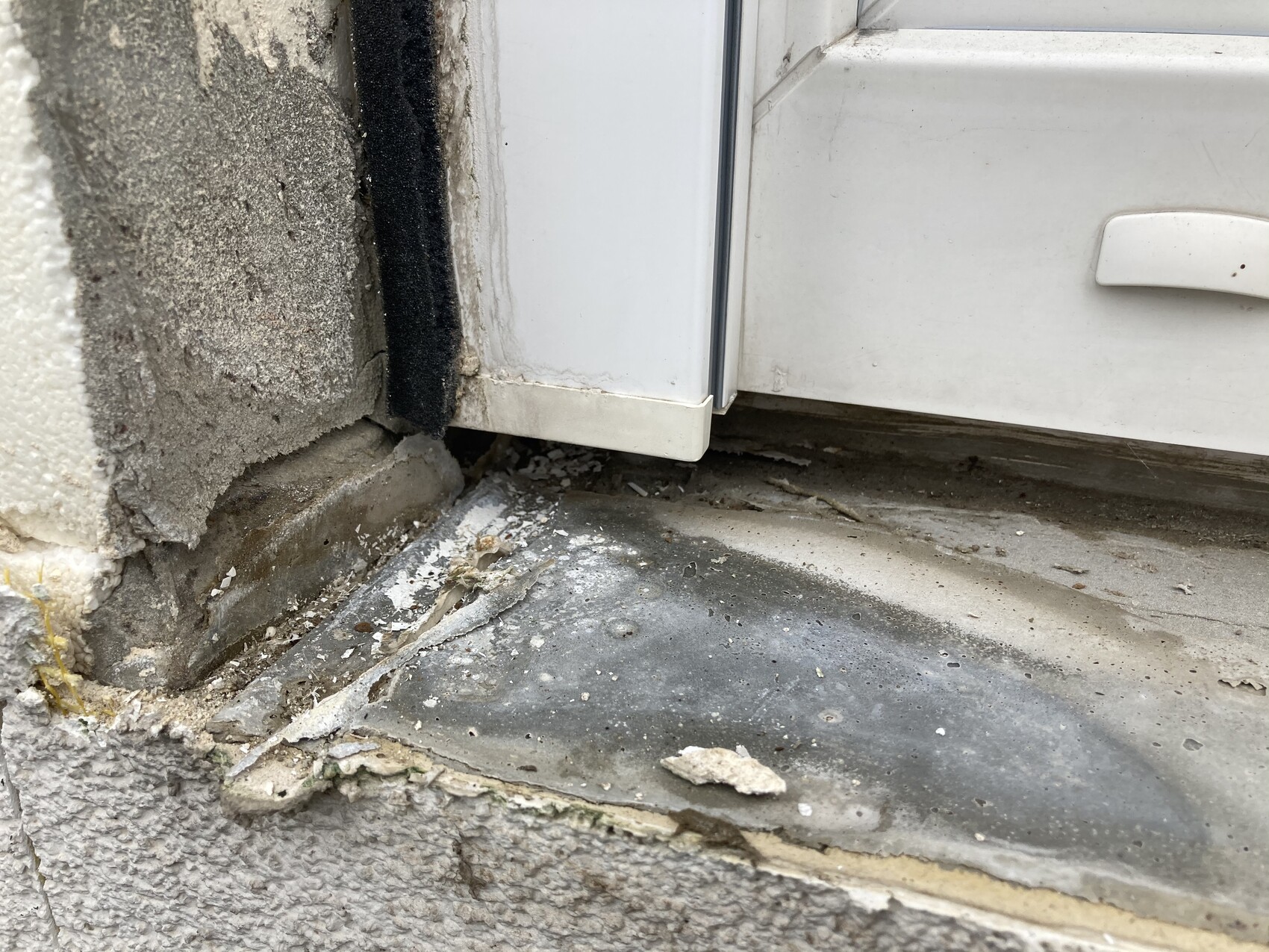

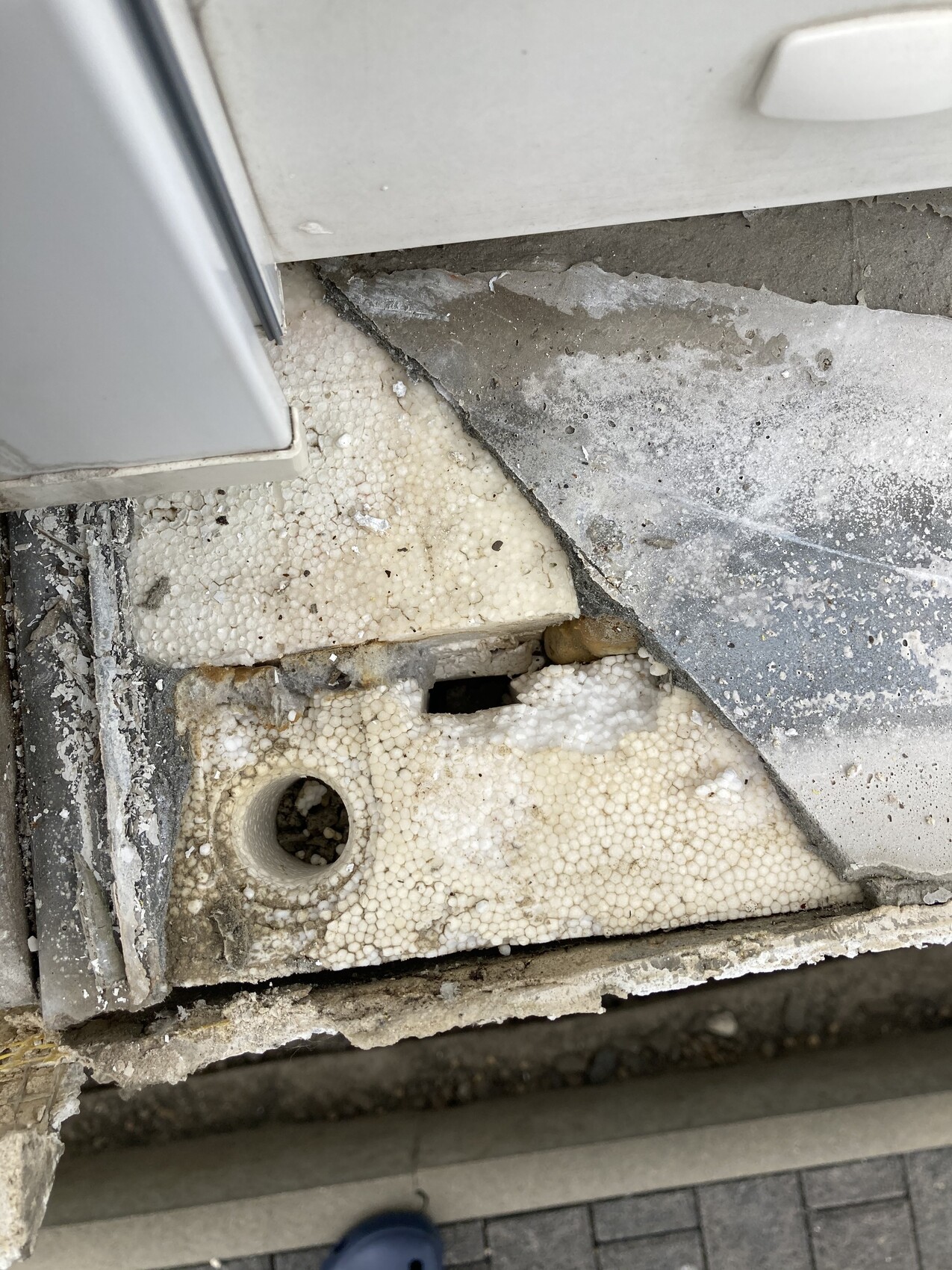

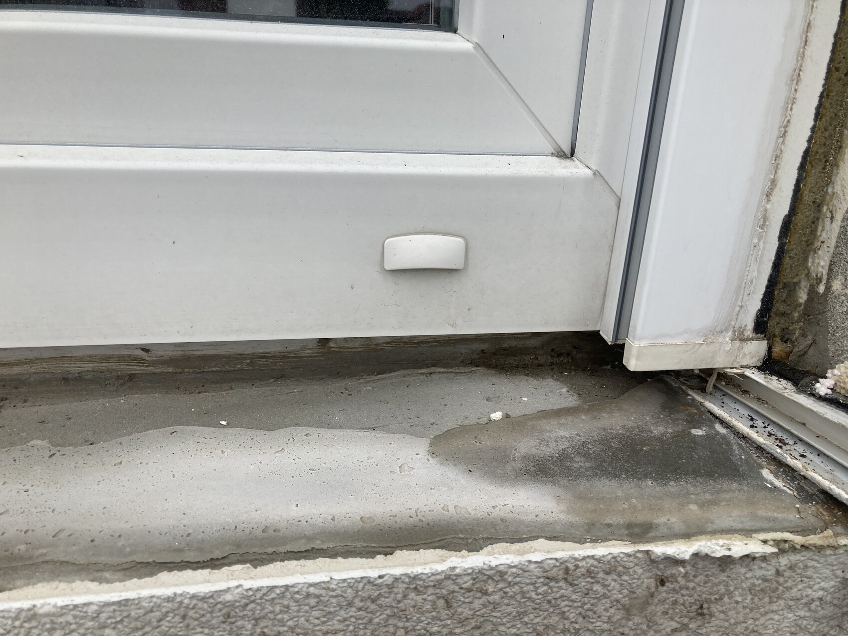

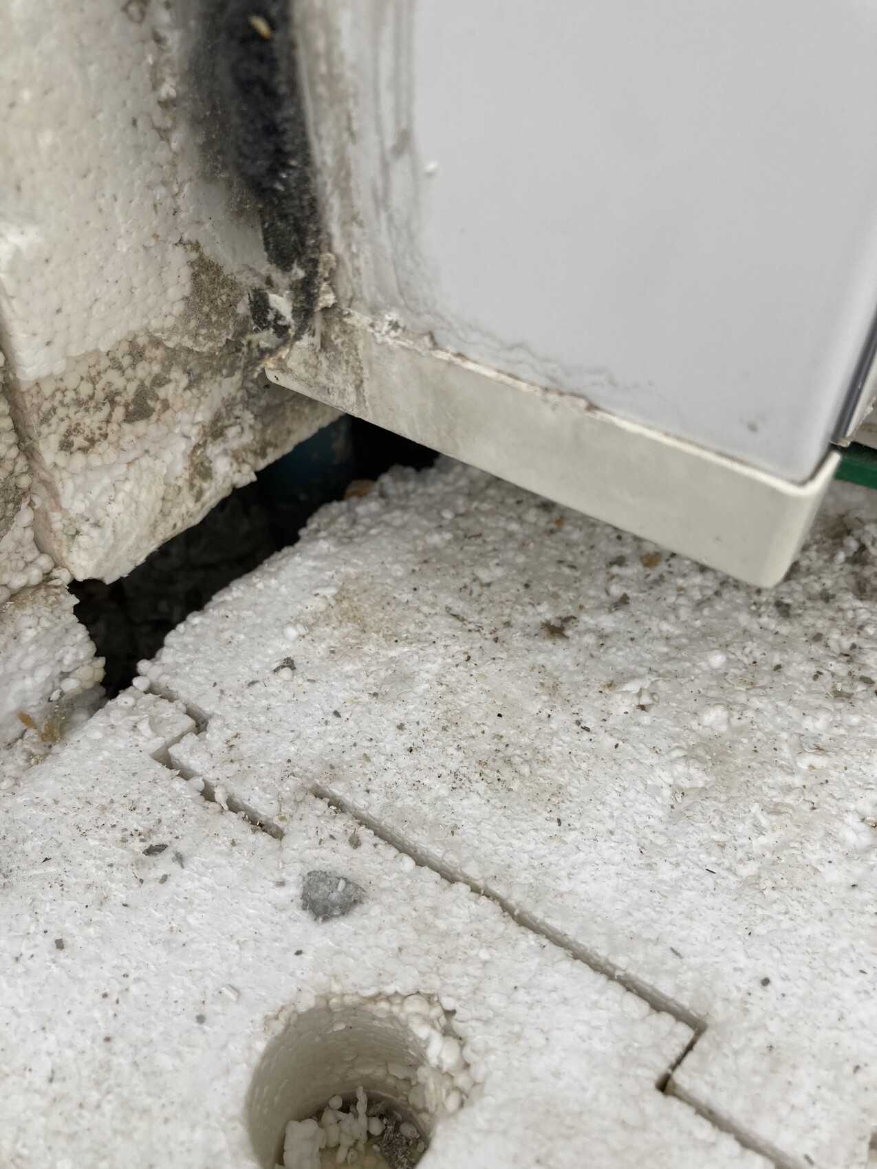

Sebastian02
30.10.21 10:02
Hallo ja bei uns waren es wie vermutet die Aluminium Fensterbänke. Wie auf den Bildern zu sehen waren sie wirklich extrem schlecht abgedichtet und wir konnten das von außen nicht sehen.
Lg

tomtom7930.10.21 10:10
Wer hat den schaden behoben?
Wer hat die Fensterbänke montiert?
Konnte man das Verschließen obwohl das ganze Styropor durchnässt war?
