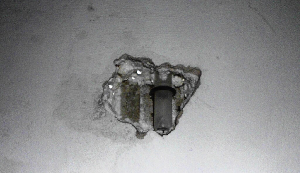

Folgendes Problem:
Ich habe an zwei Stellen in meinem Hauswirtschaftsraum Stellen an der Innenwand, an denen bei kräftigem Regen Wasser ins Haus dringt (Wetterseite). Aufgefallen ist es, als sich die Farbe/Putz gewölbt hat und ich die Stellen eindrücken konnte.
Nach mehrmaligem Erscheinen meines Bauleiters und vielen Versuchen, die Öffnungen in der Wand abzudichten, bin ich und auch mein BL mit unserem Latein am Ende. Er war „stehts bemüht“, dennoch habe ich immer noch Wasser in meinem Haus.
Der Rollladenkasten ist trocken. Auch die Wanddurchführung der Entlüftung ist trocken. Die Wasser-eindring-Stellen sind ca 30cm unterhalb des Fensters.
Die Historie
.. Löcher im Putz minimal vergrößert und ein Taschentuch reingefrimelt. Nach einer Nacht mit etwas stärkerem Regen war das Taschentuch vollgesogen (zu 100%).
-> Maßnahmen: Das Fenster im Hauswirtschaftsraum wurde von außen durch den Fensterbauer noch mal komplett mit Silikon abgedichtet.
== keine Besserung
.. Den Putz etwas großflächiger entfernt und den Styroporkern aufgepult bis zum Betonkern. Nach weiteren Beobachtungen stellte ich fest, dass das Wasser in der Styroporschicht Tröpfchen bildet.
-> Im weiteren Verlauf kam wiederholt der Fensterbauer und dichtete das Fenster noch mal und noch mehr ab (…), schaute auch in den Rollladenkasten und brachte außen vor den Rollladenkasten noch ein Sperrblech an. Auch die Lüfteröffnung wurde noch mal rundherum versiegelt.
== keine Besserung
.. Zwischenzeitlich wurde an dieser Wand ein Carport aufgebaut, welches aber 1,50m vor dem Fenster endet und keinerlei Auswirkungen auf den Wassereinbruch zeigt. Bei leichtem Regen oder Schnee dringt kein Wasser ein.
-> Es wurde anstelle des Standardschutzgitters nun eine Außenhaube angebracht (nicht versiegelt, der Subi ist totaler Fehlgriff). Dazu wurden die Sparren noch mal abgedichtet (leichte Rissbildung).
== keine Besserung
Ich bin ratlos, wo das Wasser herkommt. Die gesamte Hausfassade hat an der Seite 2 Fenster (Hauswirtschaftsraum und WC (keine Schäden bisher) und 3 Lüfteröffnungen (selbst mit Silikon abgedichtet, keine Feuchtigkeit IM Rohr) und den Temperaturfühler (selbst abgedichtet). Anstehendes Wasser außen gibt es auch keins (noch nur Schotter und tieferliegend als OK Sohle).
Vielen Dank für´s lesen bis hierhin und: Hilfe …
Bastian

leider nichts positiv Neues!
Stand der Dinge:
Wie schon beschrieben, der Mangel scheint gefunden. Zumindest konnten wir an den besagten Stellen keine Feststellung mehr machen.
Es bleibt zunächst ein ungutes Gefühl. Das bei diesem Bausystem ein Regenablauf unter den Fensterbänken installiert werden muss, der anscheinend gerne vergessen wird, ist schon merkwürdig.
Ker-Haus weigert sich den nachweislichen Fehler an allen Fenstern zu beheben! (siehe meine letzten einträge)
„An den anderen Fenstern dringt ja kein Wasser ein“ dies gepaart mit der Aussage "Tja, das Wasser fließt durch die Röhrchen mit denen die Duothermsteine verbunden sind. Das fließt irgendwo rein und kommt irgendwo wieder raus.“ bin ich gespannt wann wir die nächste Feuchtigkeitsstelle entdecken. Im ungünstigsten Fall liegt diese hinter einem schrank und wird erst nach Ablauf der Gewährleistung erkannt.
Nach dem die Fensterbänke gewechselt wurden ist immer noch der Außenputz beschädigt und wurde bis heute, trotz mehrfacher Ermahnung, nicht von Kern-Haus repariert.

CrazyChris14.02.19 12:50Hallo Sadrie, diese Fenstergeschichte ist ein altbekanntes Thema bei Kern-Haus. Es ist nicht nur die fehlende Abdichtung, sonder auch der falsche Winkel bei den Fensterbänken uns so einiges mehr. Bei dir hält sich der Schaden ja noch halbwegs in Grenzen, aber das kann schnell anders aussehen. Durch diesen Wandaufbau bleiben Feuchtigkeitsschäden ewig ungesehen. Und dann kommen se nach 5 Jahren in voller Blüte hinter dem Styropor hervor. Ich lege meine Hand dafür ins Feuer, dass nach Ablauf der Gewährleistungsfrist etwas bei dir auftreten wird! und die 30 Jahre Mauerwerksgarantie von Kern kannste in die Tonne treten
Mein Rat: Zieh vor Gericht. Dieses unsinnige Geplänkel kostet dich nur weiter unnötige Zeit.
Oder noch besser: Verkauf die Bude und Bau was vernünftiges. Mir ist unverständlich, warum sich Menschen auf so eine Bauweise einlassen. Hau mal mit der Faust gegen die Wand
