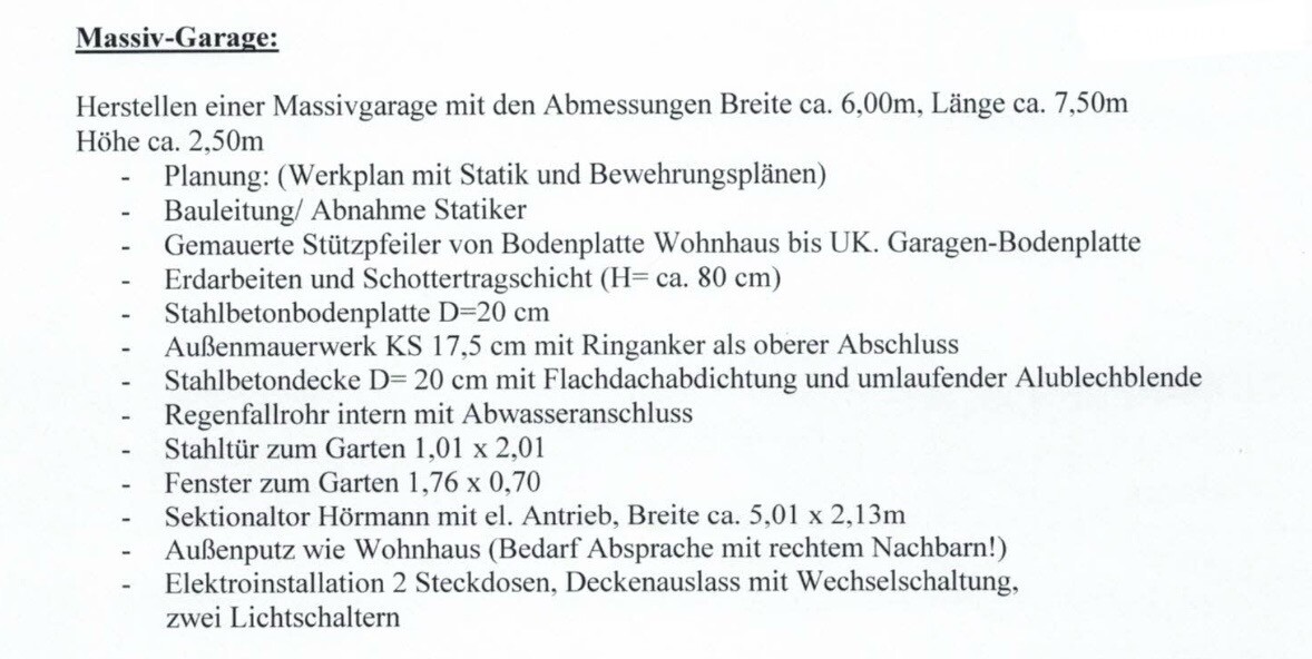

hanghaus2023 schrieb:
Was steht denn genau in der Baubeschreibung und dem Plan bezüglich der Dachausführung?Egal was da steht, bei Flachdach gehört ein Gefälle eingebaut. Das hat auch alles nichts mit Begrünung zu tun.S
Sonneneck21.12.23 13:05J
jens.knoedel21.12.23 13:18Es gibt übrigens eine Flachdachrichtline bzw. eine DIN, die mindestens 2% Gefälle vorschreiben. Empfohlen werden 5%. Insofern liegt ein offensichtlicher Mangel vor, da nicht nach dem Stand der Technik gebaut wurde.
Ausnahme: Gründächer mit Anstaubewässerung - aber das hast Du ja nicht gekauft und erst recht nicht bekommen.
hanghaus202321.12.23 13:23@OWLer in der Beschreibung könnte ja etwas vom Gründach stehen. Fordern ja einige Bebauungsplan.
@OWLer in der Beschreibung könnte ja etwas vom Gründach stehen. Fordern ja einige Bebauungsplan.Gut, in dem hochgeladenen Ausschnit steht nichts davon und die Ausführung stelle ich mir auch schwierig vor, da ja vorne die Regenrinne ist - eigentlich bräuchte ich dann ja eine umlaufende Brüstung oder sowas, dass das Granulat/Kies etc. nicht vorne runter erodiert.Ähnliche Themen
