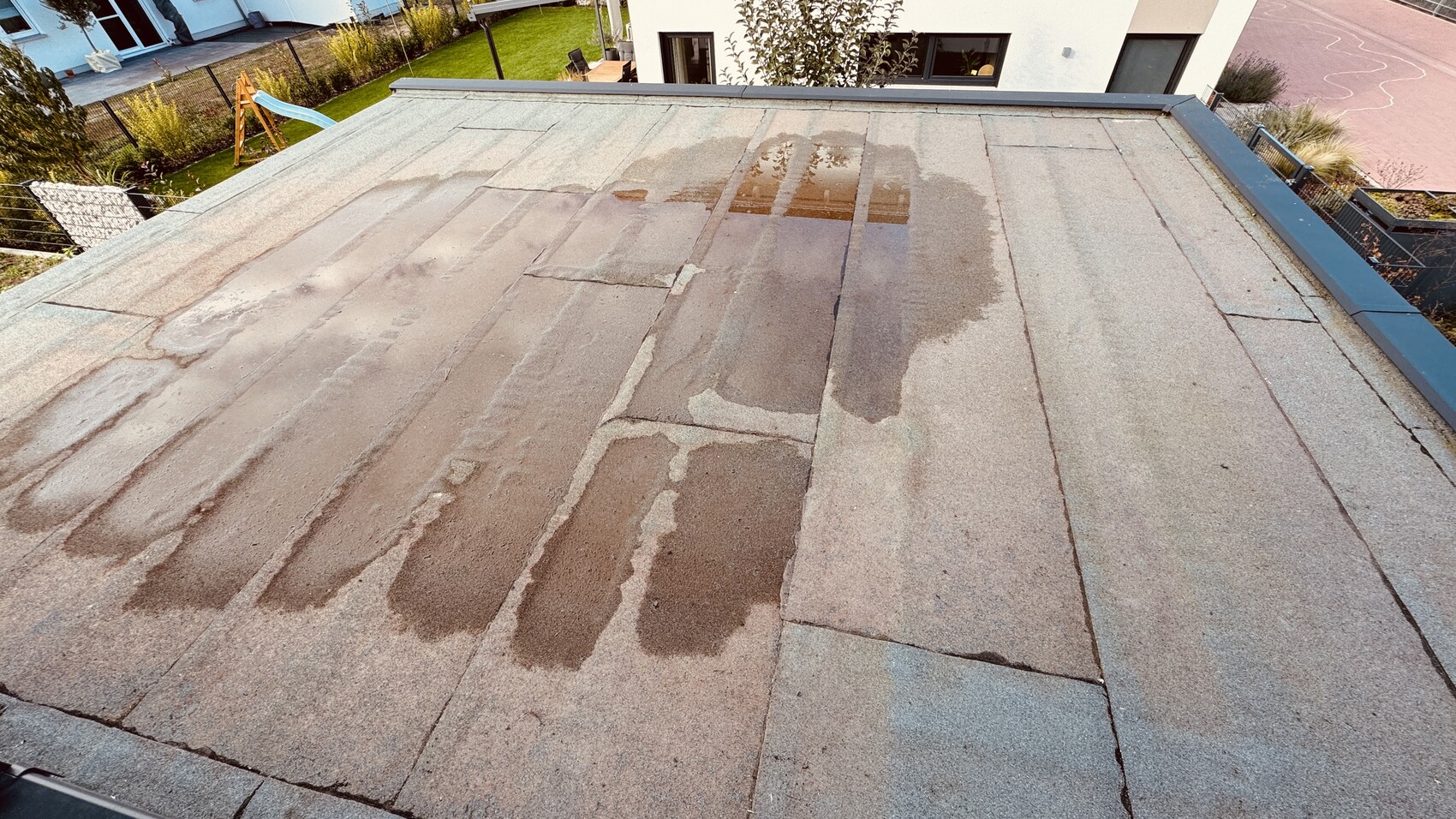

ᐅ Wasser auf Garagenflachdach läuft nicht ab

jens.knoedel schrieb:
Ausnahme: Gründächer mit Anstaubewässerung - aber das hast Du ja nicht gekauft und erst recht nicht bekommen.
Das sehe ich auch so. Die Anforderungen sind hier nicht beschrieben.
Mötelly
21.12.23 15:08
Im Prinzip gute Idee mit der Begrünung. Aber wenn es nicht abfließt, dann ist das ein Baumangel. Ggf. einen Gutachter zu Rate zu ziehen?!
Malunga
23.12.23 00:30
Gefälle ist norm, und somit Pflicht.
Berichtigen lassen oder sachverst.; ordentlich dokumentieren und Zahlung verweigern etc pp; klassischer weg. Ist ein Mangel und wird abgezeigt.
Sonneneck
06.11.24 11:43
Hier ein optisches Update von unserem Garagendach. Man kann gut sehen, was stehendes Wasser innerhalb eines Jahres anrichtet.
Seit dem letzten Regen sind ca. 3 Wochen vergangenen. Solange dauert es bis das Wasser verdunstet.
Flachdach mit nassen Flecken und Pfützen; Garten und Spielplatz hinter dem Haus sichtbar
hanghaus2023
06.11.24 11:49
Warum wurde der Mangel nicht behoben?
