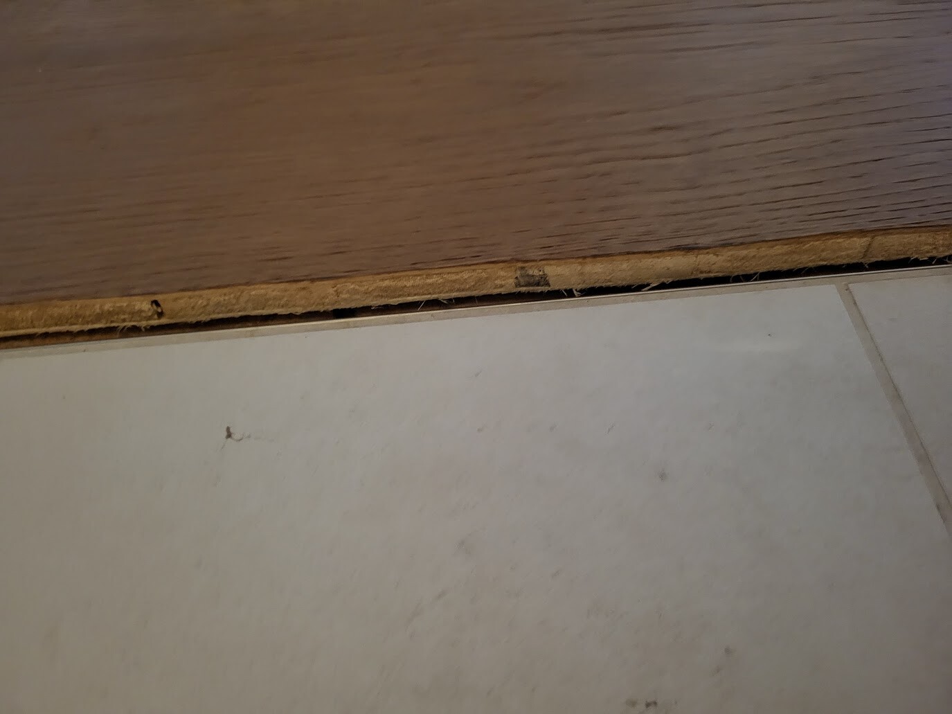

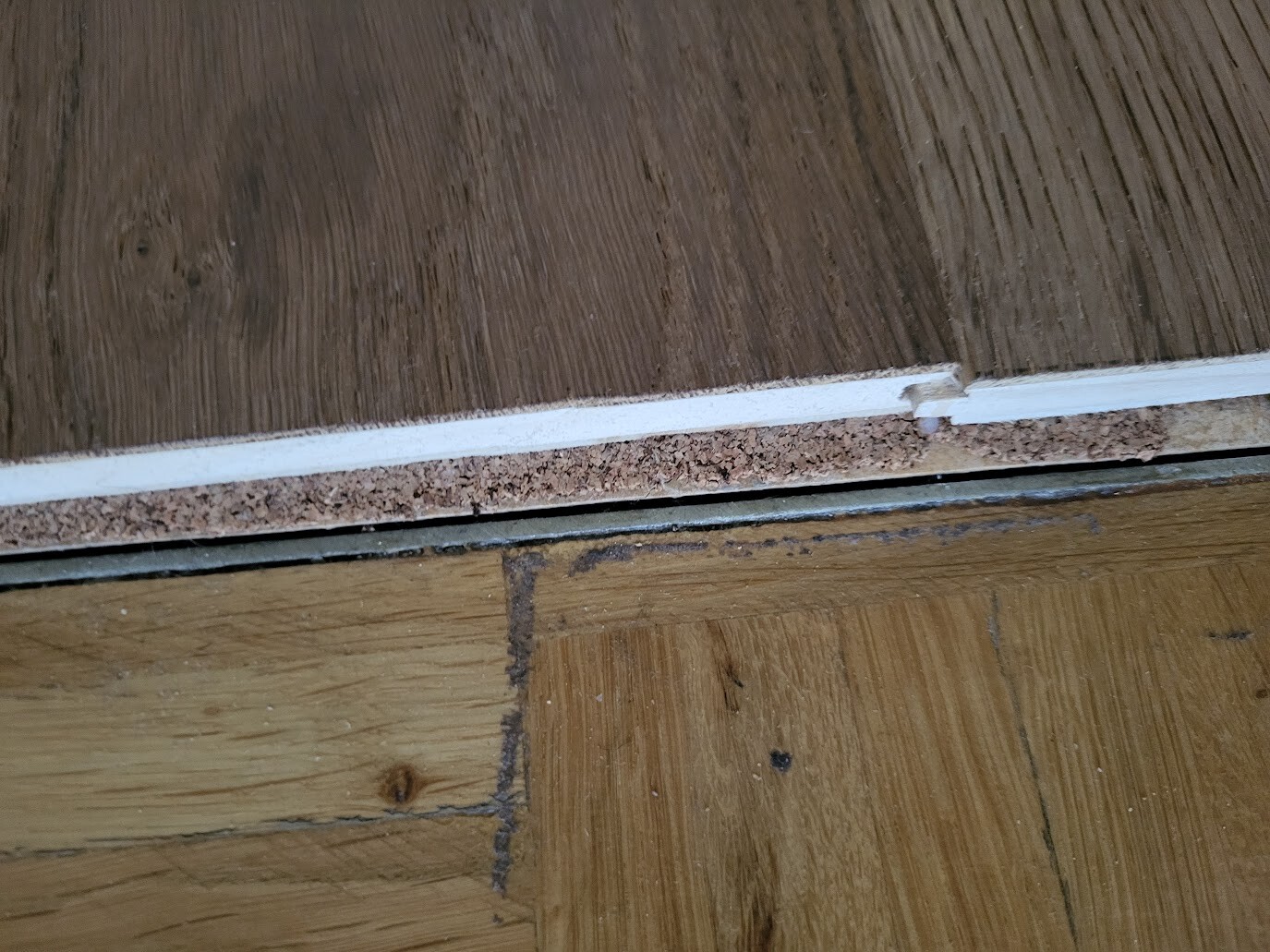

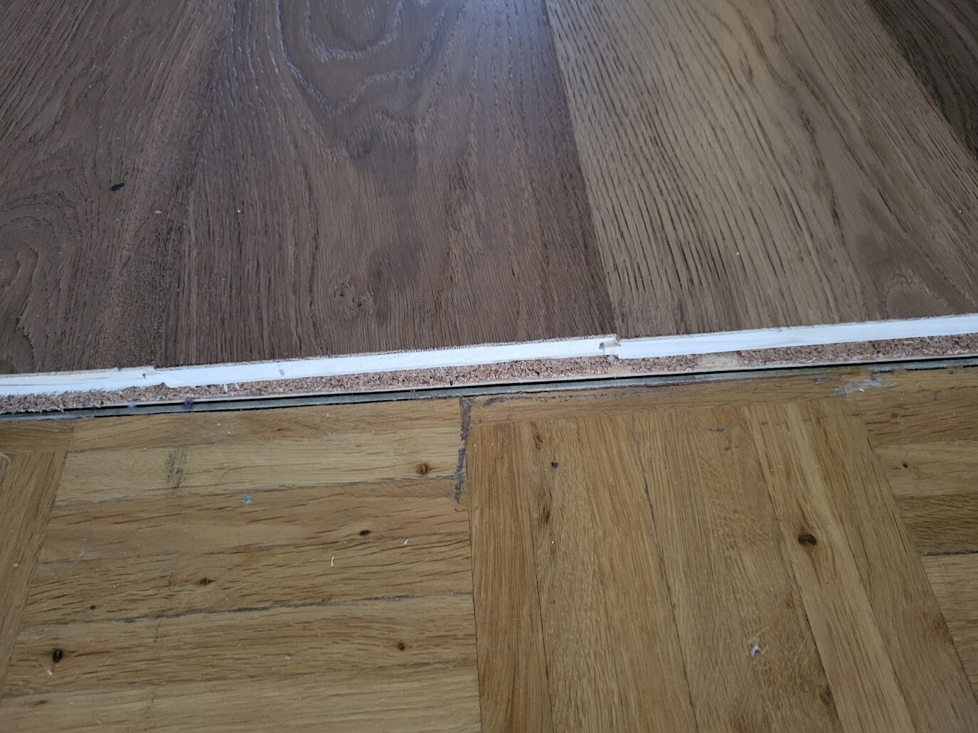

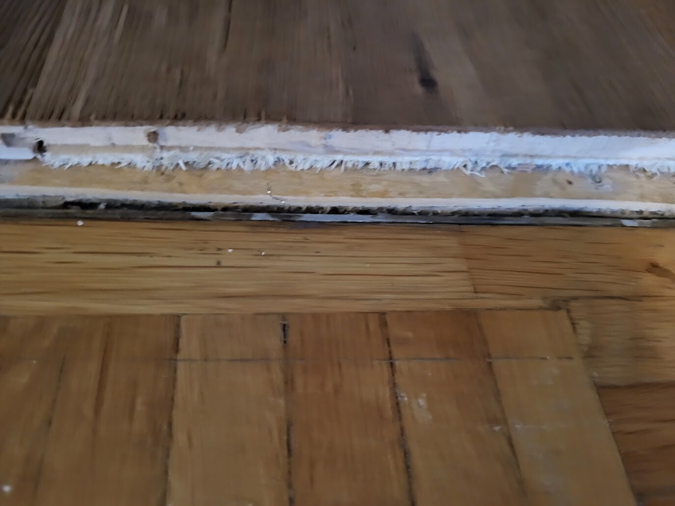

Wir sind in ein neue Wohnung gezogen und mussten dort teilweise noch Parkett verlegen lassen. Leider sind wir nicht ganz zufrieden mit unserem Parkettleger und wir vermuten, dass er eher ein Handwerker ist, der alles Mögliche macht. Daher wende ich mich auch an euch. Und zwar haben wir drei Übergänge (siehe Fotos), die mit Bodenprofilen versehen werden müssen. Die Leisten sollen wir kaufen, doch ich habe davon leider keine Ahnung.
Wir haben einen Korktrittschaldämmung verbaut, die 2mm hoch ist und Parkett, welches 14mm hoch ist. Sprich der neu verlegte Boden ist 16mm höher als der alte.
Übergangsschienen empfiehlt unser Parkettleger nicht, da dann die Türen sehr stark gekürzt werden müssten. Den Punkt gehe ich auch mit. Er möchte also Abschlusskanten bzw. Treppenprofile/Winkelprofile. Im Internet finde ich jedoch nur Profile die 10mm hoch sind, das ist deutlich zu kurz oder 20mm hoch, was wiederum zu lang ist.
Ich glaube normalerweise hätten am Anfang zweiteilige Profile verbaut werden müssen. Aber zumindest bei zwei Übergängen lässt sich das neu verlegte Parkett nicht mehr anheben.
Ich hoffe, dass einer von euch mir weiterhelfen kann und bedanke mich schon mal im Voraus.
Geh doch einfach in einen x-beliebigen Baumarkt und hol Dir z.B. ein Aluminium-Winkelprofil 15mm. Das sollte überall vorrätig sein. Gleichschenklig oder so, wie Du es magst. Alternativ in der Fliesenabteilung die entsprechenden Winkelprofile, die Du für Fliesen nutzt. Aluminium oder Edelstahl.
