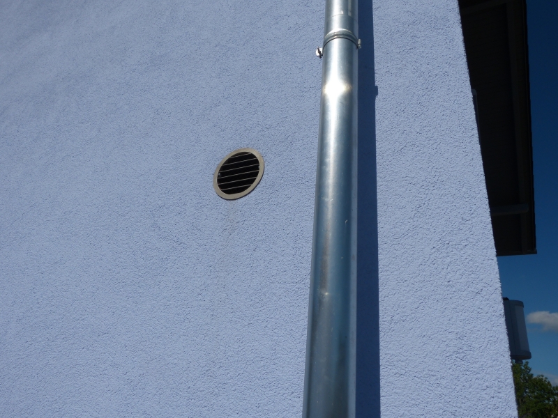

Mycraft27.05.16 08:33
ich habe die Ein-/Auslässe von Vallox die fand ich ganz ok

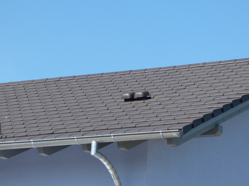

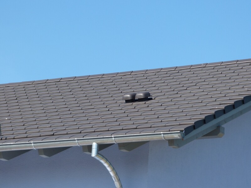

andimann27.05.16 09:50
Moin,
Wenn das Gerät im Spitzboden steht fällt die Variante Erdwärmetauscher ja wohl raus...
es gibt doch diese Dachauslässe, die im Prinzip einen Dachziegel ersetzen. Das sieht dann so ähnlich aus, wie ein Gasthermenschornstein.
Die Außenluft würde ich nicht von der Straßenseite holen, wenn die Straße mehr als nur sehr wenig befahren ist. Da reicht eine Stinkekarre und du hast den Geruch im ganzen Haus.
Falls ihr mit Kamin baut, wäre es wichtig, mit der Außenluftansaugung möglichst weit weg vom Schornstein zu bleiben.
Viele Grüße,
Andreas
bortel
27.05.16 10:09
Also wir haben keinen Kamin, Schnorchel den Gasbrennwerttherme ist ganz woanders.
Die Straße wird nur von denen befahren die dort wohnen zzgl. irgendwelcher Besucher. Also absolut vernachlässigbar denke ich. Sind ja im gesamten Gebiet nur 17 Häuser und wir haben mittig im Gebiet unseren Bauplatz.
andimann27.05.16 10:49
Ok, das ist natürlich was anderes. Dann stell dir doch einfach zwei von diesen Dachdurchführungen auf das Dach und fertig ist die Laube. Keine Kernbohrungen, keine Beschädigung des Dämmsystems und sehen tut man die eigentlich auch nicht. Alles prima!
Viele Grüße,
Andreas
