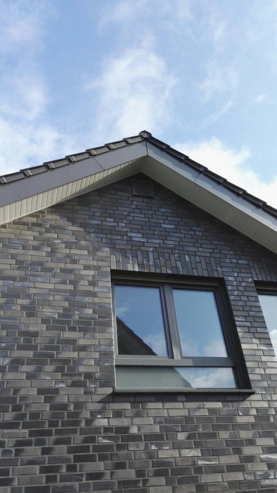

da ich mich nun entscheiden muss welche Wand- oder dachdurchführung wir für Außen- und Fortluft nehmen müssen befasse ich mich mit den verschiedenen Alternativen am Markt.
Wir haben auf der Nordseite die Möglichkeit am Giebel Frischluft zu holen. Der Giebel der Nordseite zeigt zur Straße, deshalb sollte die Variante auch vernünftig aussehen.
Über das Dach wäre die Idee die Fortluft zu entsorgen, der Giebel Südseite kann auch für Fortluft verwendet werden. Giebel Südseite ist zum Garten hin.
Wir bauen ein Haus am Hang, das heißt von der Straßenseite aus sieht man 1 Vollgeschoss und das Satteldach mit DG und Spitzboden. im Spitzboden soll das Kontrollierte-Wohnraumlüftung Gerät stehen.
Bislang habe ich noch keine Variante für Frisch- und Fortluft gefunden die mich so richtig überzeugt.
Was habt Ihr denn so verbaut und was macht Sinn.

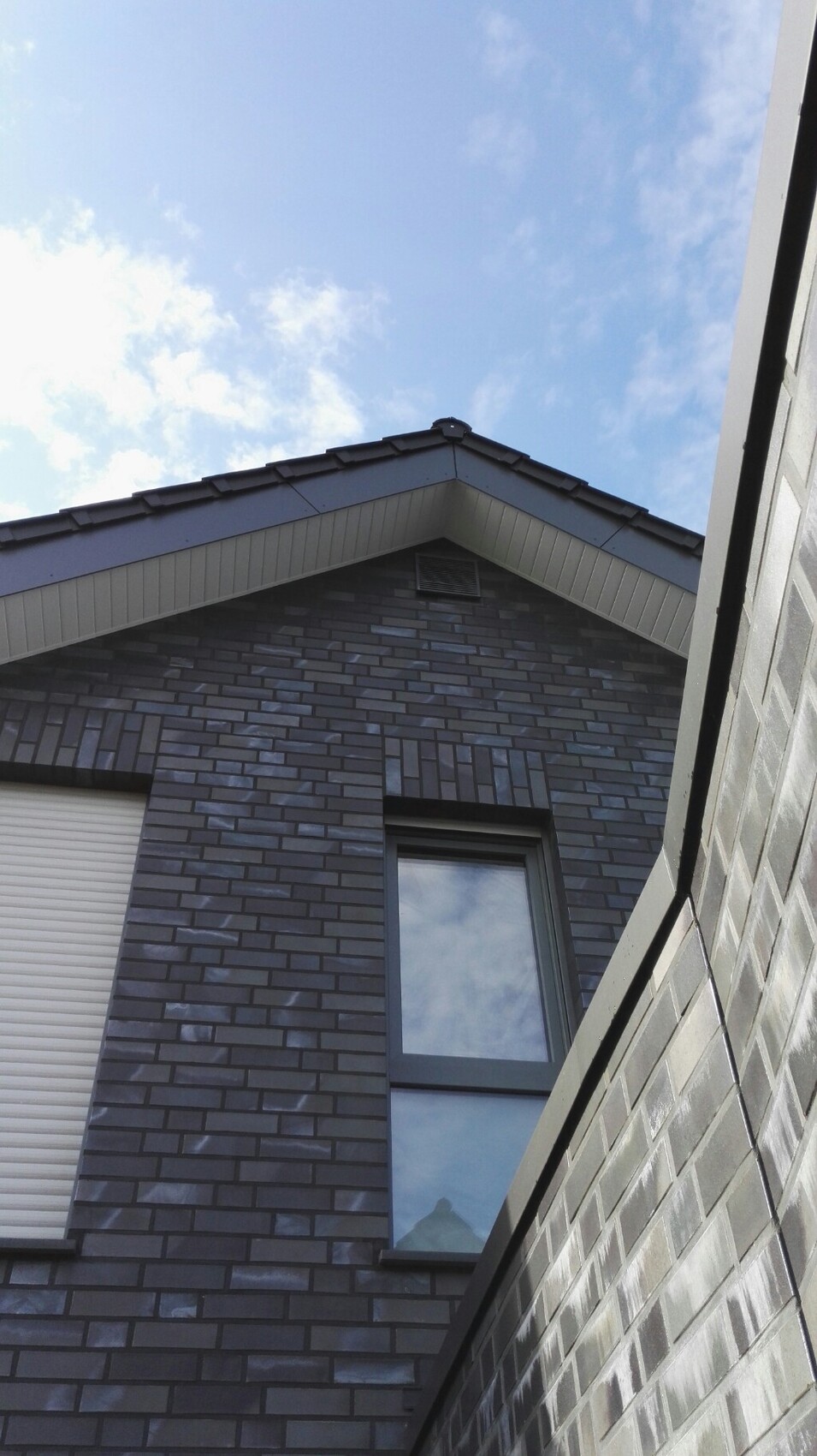

Hi Bortel, hier unsere Gitter - leider fällt mir grad erst auf, dass sie im Schatten liegen. Aber Du siehst ja, dass die kaum auffallen..
Dunkles Ziegelhaus mit Satteldach und zwei großen Fensterfronten; blauer Himmel spiegelt sich im Glas
Ansicht eines Hauses mit dunklen Ziegeln, Fenster und Dachgiebel, blauer Himmel.
bortel
03.06.16 11:52
Stimmt, man muss schon genau hinsehen
Der Klinker und dessen Farbe hilft dabei auch noch.
Danke
Sebastian79
03.06.16 11:54
Ja, aber wenn Du die weiß pulverst, siehste auch nichts - Edelstahl sieht m.M.n. meist nicht dolle aus...
bortel
03.06.16 11:56
Ja sollen dann schon Fassadenfarbe erhalten.
Ziel ist so es so unauffällig wie möglich auszusehen
