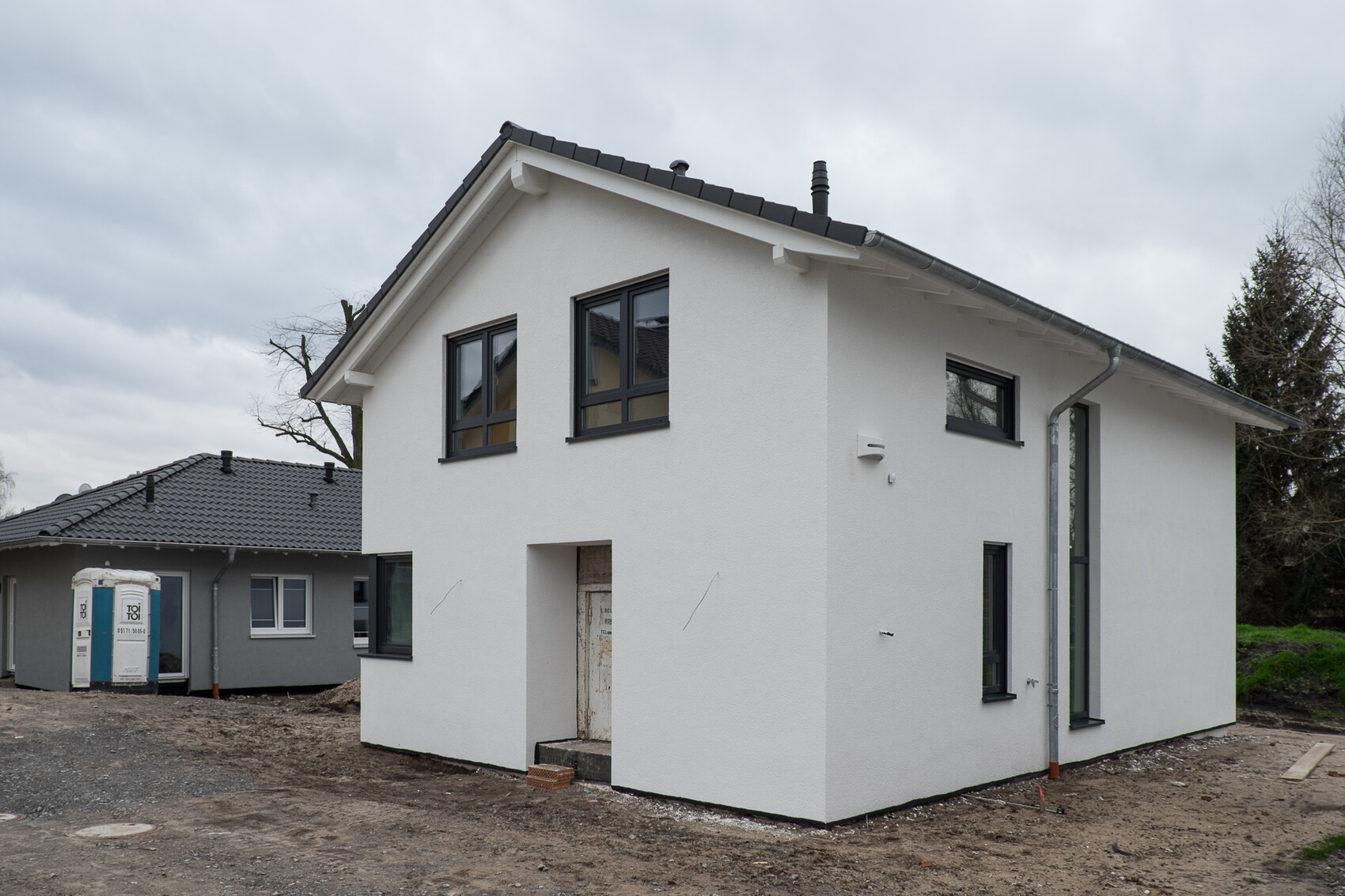

Also meine sehen so aus:
Weiße moderne Hausfront, zweistöckig, graue Fensterrahmen, Baustelle mit Porta-Potti im Hintergrund.
wie gesagt die fand ich ganz chic...besser als die ganzen 0815 Gitter.

Die habe ich auch irgendwo gesehen. Wie heißen die noch mal? Und ist das Frisch- und Fortluft getrennt also brauch man 2 davon?
Mycraft29.05.16 11:36
naja Vallox Wanddurchführung ne...
Ja du brauchst je Rohr eins sprich einmal Zuluft einmal Abluft

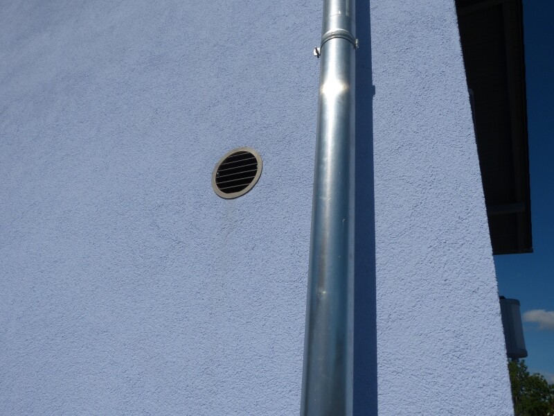

Außenluft über Fassade.

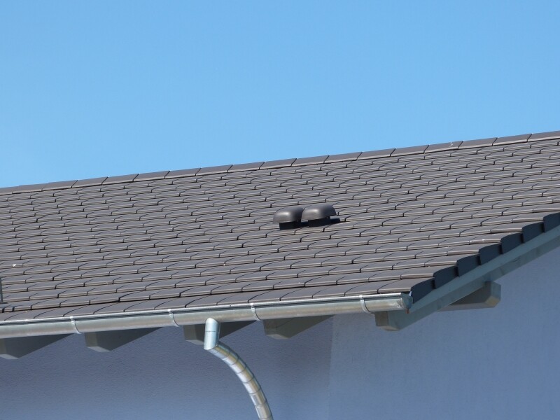

Fortluft über Dach mit Originalziegel.

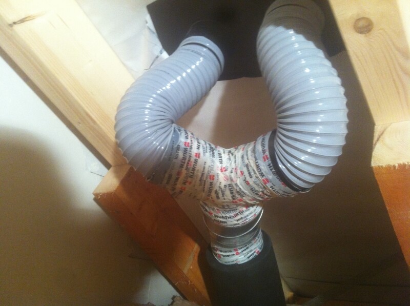

Müsste von 1x160 auf 2x125 gehen.
Außenwand in blauer Putzoberfläche mit runder Belueftungsöffnung und Metallrohr
Flexibler Luftschlauch in Dachboden-Installationsbereich aus Holz.
Dach mit braunen Ziegeln, Dachrinne und blauem Himmel.
