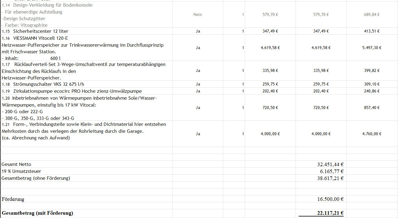

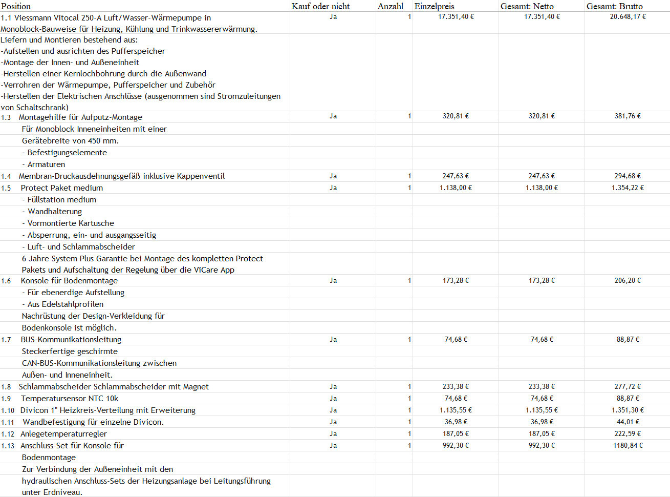

Die 4.000€ inkludieren auch 1.000€ für zusätzliche Arbeiten in der Garage. Ich glaube die 17k für die Viessmann 250 A würde ich schon ausgeben, ich frage mich ob alle zusätzlichen Themen relevant oder eventuell überdimensioniert sind (z.B. 600L Puffer). Was meint ihr? Wo kann man hier noch sparen oder ist alles aus langfristiger Business Case Sicht sinnvoll?

nordanney30.11.24 08:59Newbi23 schrieb:
Themen relevant oder eventuell überdimensioniert sind (z.B. 600L Puffer).Pufferspeicher ist annähernd immer unnötig. WW-Speicher reicht - aber wenn das System so aussieht, weil es so bei Viessmann steht, dann hast Du ein dickeres Brett zu bohren.Ähnliche Themen
