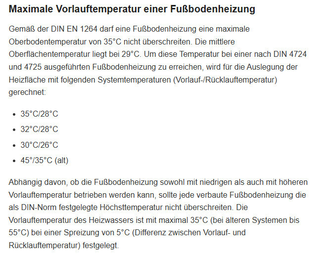

Wer und warum kann die Vorlauftemperatur nicht eingehalten werden? Kann technisch nicht auf maximal 35 Grad runtergemischt werden oder wurde bei der Fußbodenheizung so sehr gespart, dass es bei maximal 35 Grad im Winter nicht warm werden wird?
@RotorMotor hat gerade auch geantwortet.
P.S. 35 Grad im Neubau ist eigentlich schon zu hoch. Vernünftig geplant reichen maximal 30 Grad aus - 42 Grad sind weit weg von der aktuellen Technik. Führt zu erhöhten Heizkosten bzw. Verschleiß der WP. Ist ein klarer Mangel - nur die Frage, von wem verursacht.
Maximale Vorlauftemperatur einer Fußbodenheizung nach DIN EN 1264; Beispielwerte 35/28, 32/28.
