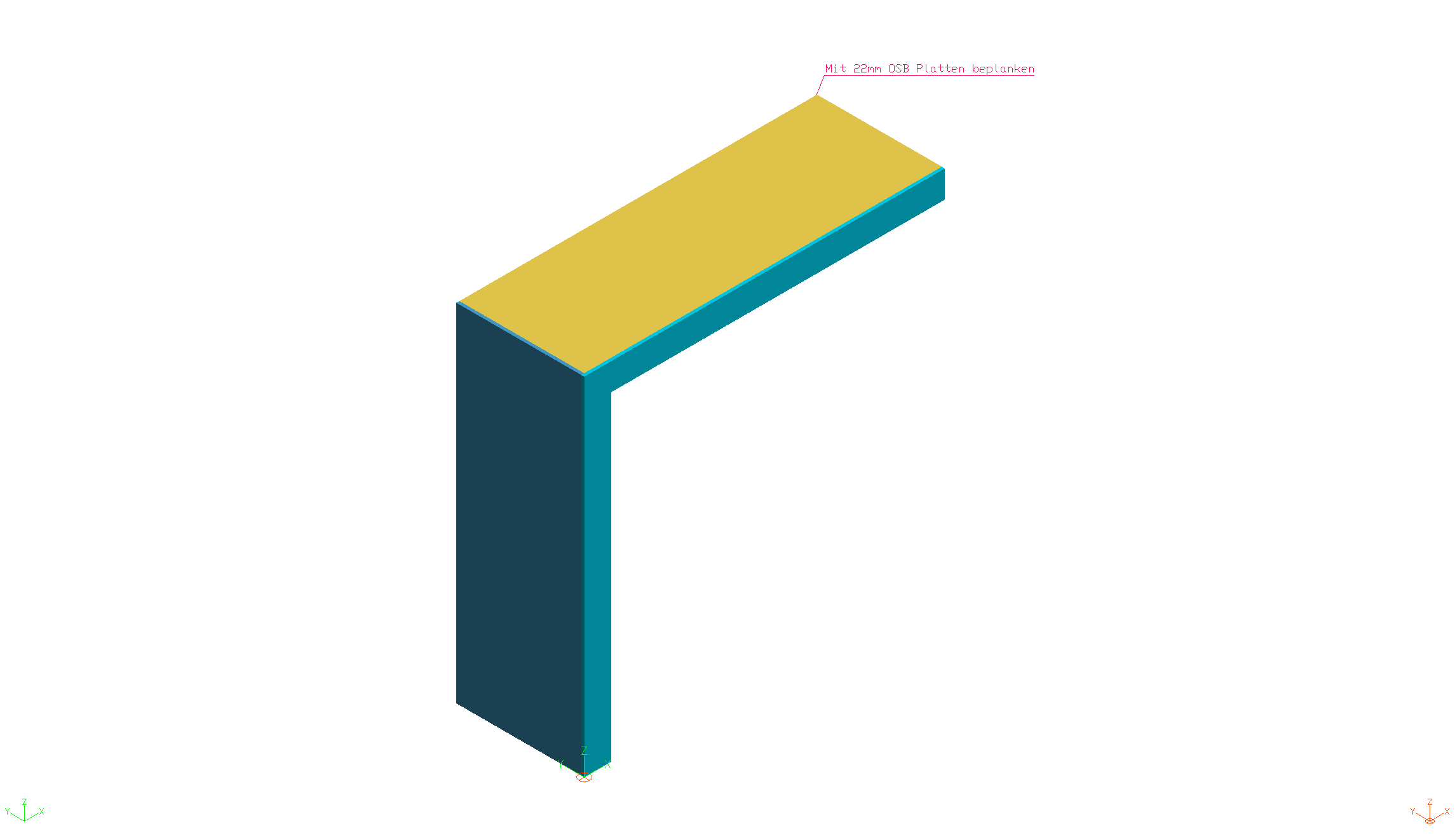

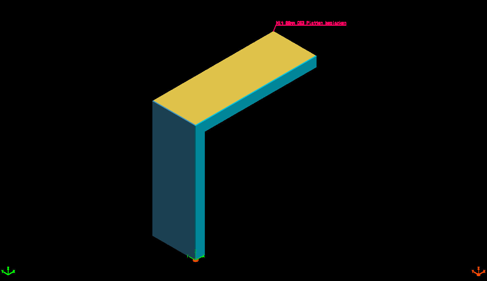

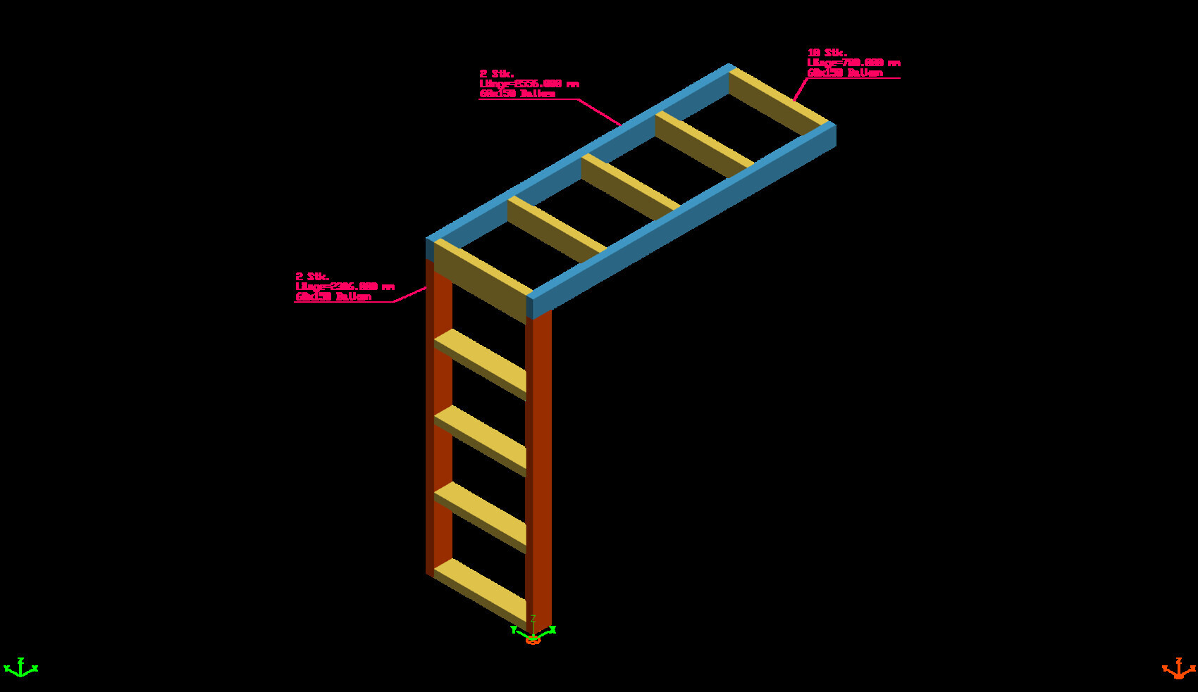

So, ich habe nun verschiedene Varianten durchgespielt und auch mit einem Statiker gesprochen. Das ganze aus Beton zu machen wäre möglich aber Kosten/Nutzen stehen in keinem Verhältnis. Jetzt wird das Grundgerüst aus Holz gemacht und das dann später verkleidet und entsprechend so verputzt, dass es die Betonoptik hat.
Das Dach wird später aufgesetzt und entsprechend an der Wand verankert, das ist alles schon geklärt und berechnet.
