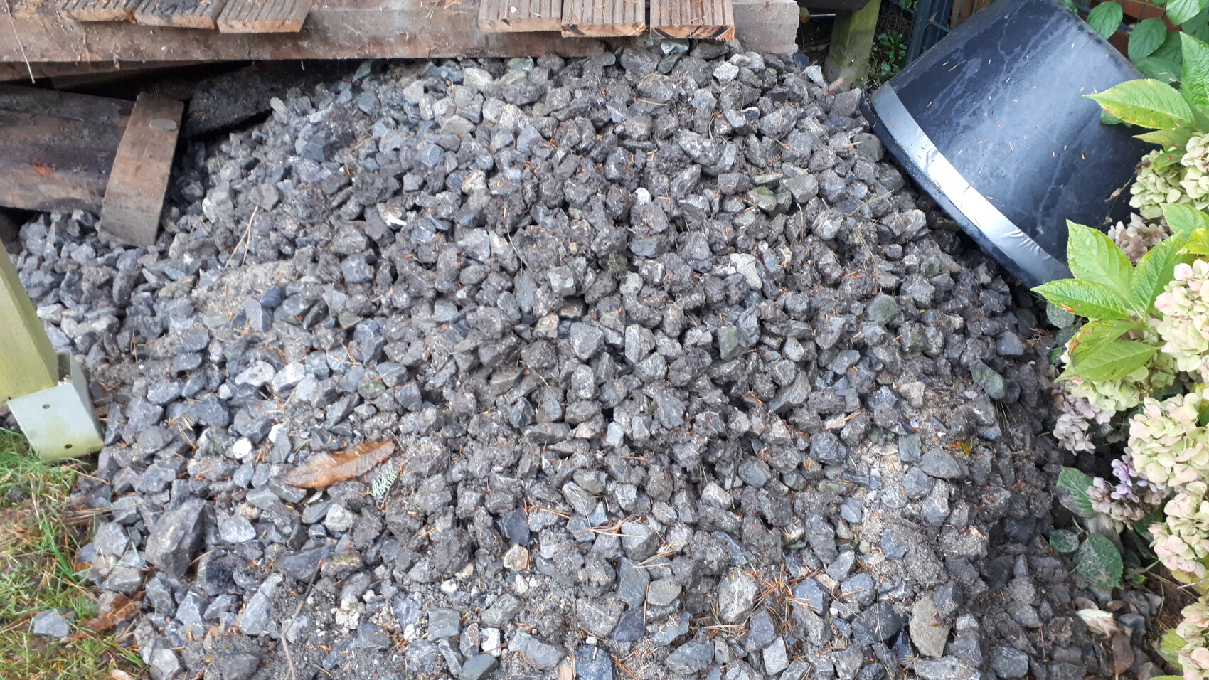

> ich würde gerne den groben Schotter im Teil mit der Frostschutzschicht nutzen/verdichten. Was haltet ihr davon? Ca. eine 5cm Lage unten drunter. So spare ich mir ein wenig neuen Schotter und muss nicht komplett entsorgen. Machbar??

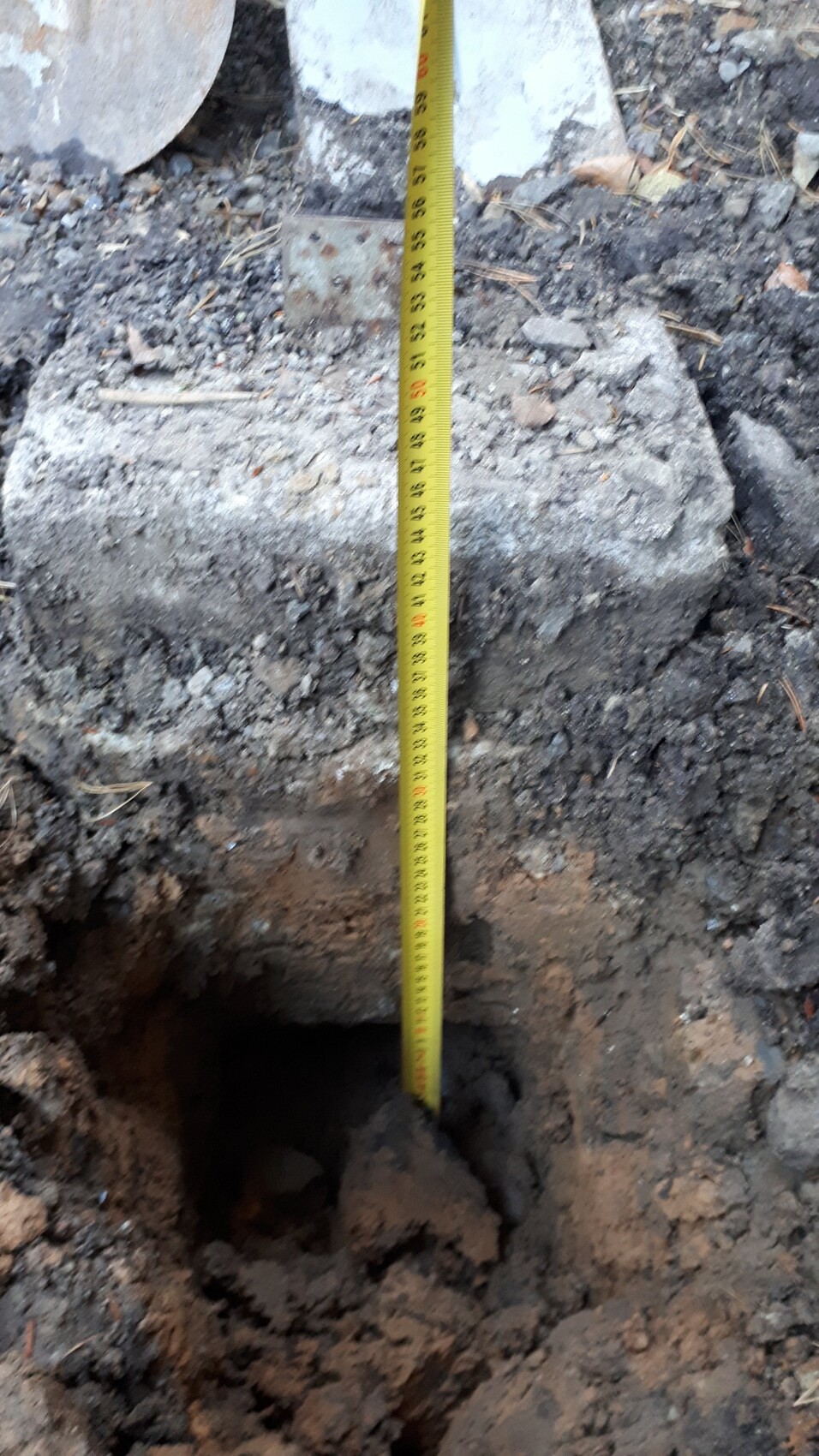

> aktuell sind ca 20 Stk Fundamente (für den ehemaligen Terrassenunterbau) im Boden. Ca 50cm tief (ausgehend von der neuen Terrassenhöhe). Müssen die zwingend raus oder könnte ich die drin lassen, den Schotter drumherum legen und auf die Fundamente dann nur den Drainbeton.
Bei beiden Themen gehts mir nur ums mühsame und kostspielige Entsorgen sowie Nachhaltigkeit. Allerdings möchte ich auch nicht das Risiko eingehen, dass mir die Terrasse in den nächsten Jahren hochgedrückt wird. Hier hoffe ich auf wertvolle Tipps.

Zu 1: es gibt keinen Grund, den Altschotter nicht weiter zu nutzen.

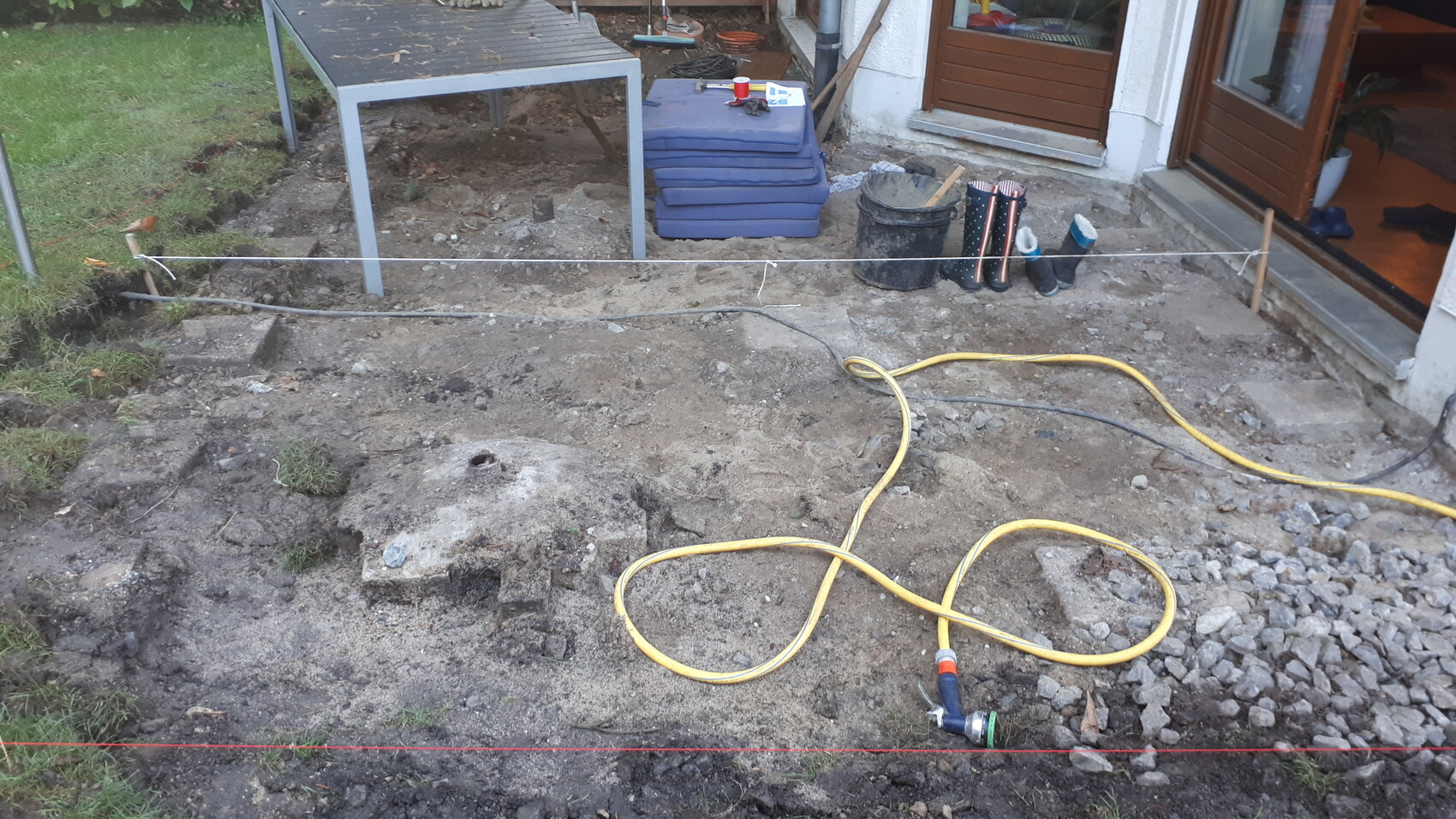

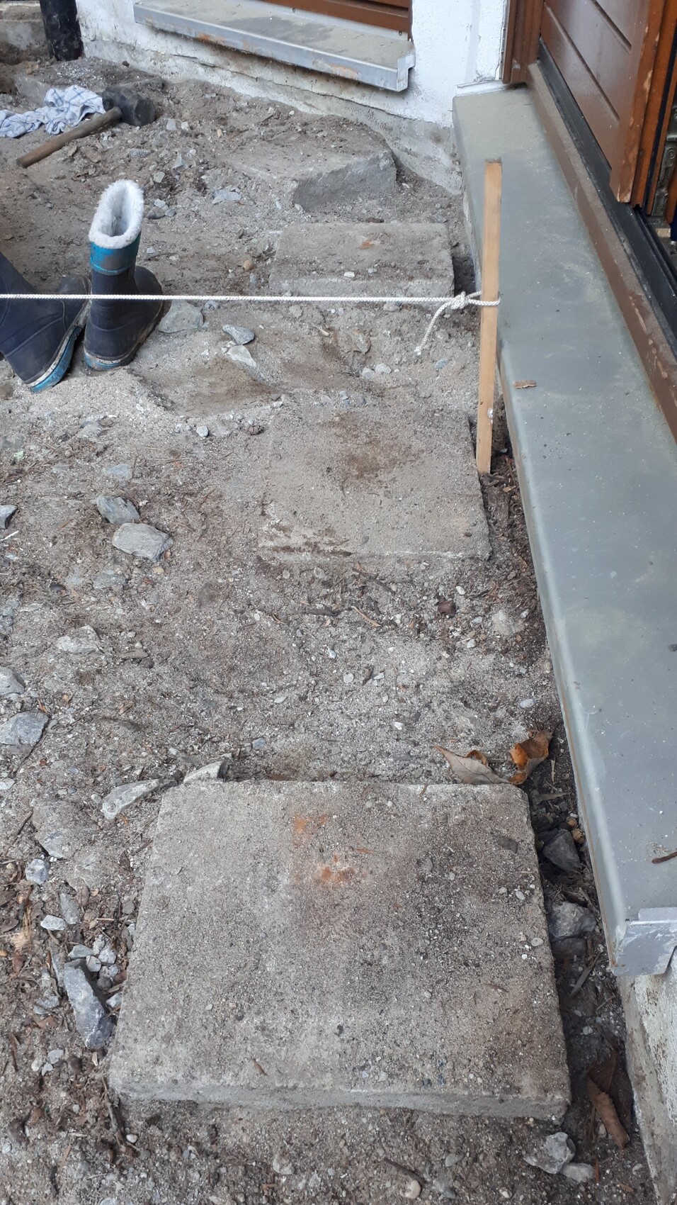

Anbei Bilder von der Baustelle.

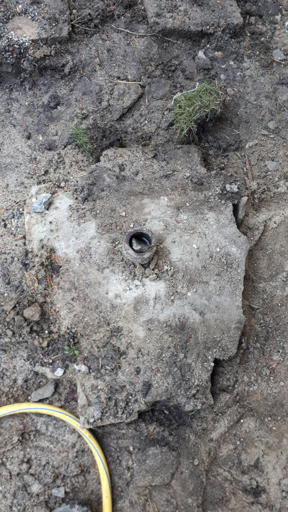

163225: ich habe keine Idee, wieso ein Rohr einfundamentiert wurde. Weiss das jemand wofür das sein könnte? Da unterhalb des Holzes mit Sicherheit nicht als Schirmhalter, es sei denn vorher war da mal ne andere Terrasse
163216: Fundamentblöcke, ca 20 vorhanden
163157: Gesamtansicht
163134: der schotter, den ich bestenfalls noch nutzen kann
163111: gemessene Tiefe des Fundaments. Darüber kommen noch ca 10-15cm Drainbeton (oder besser Frostschutzschotter?) und dann die Platten. Tragen müssen die Fundamente nicht wirklich

KlaRa28.10.21 20:26
Was nicht in der Nutzebene stört, das wird überbaut.
Ich kann Deine Bedenken nicht nachvollziehen, dass Punktfundamente -das auch noch durch Frostwirkung- hochgedrückt werden soll.

Baue den Frostkoffer aus grobem Schotter auf, verdichte das so gut wie es eben geht (z.B. mittels einer Rasenwalze) und ziehe es fast eben ab, hierauf eine dickere PE-Folie ca. 0,15mm als Trennlage, die mit einer Drainmatte belegt wird.
