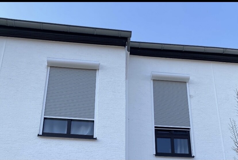

wir wollen in unserem Haus die Holzfenster erneuern.
Neue Fenster sollen innen weiß und außen Anthrazit werden.
Wir hatten vor 4 Jahren unsere Vorbaurollos Funk erneuert ( 4 Stück ca 3800Euro) diese sind komplett in weiß.
Die alten Vorbaurollos in weiß würden auf die neuen Profile Anthrazit geschraubt werden.
Was meint ihr wie sieht das aus?
Neue Vorbaurollos in Anthrazit Kosten ca. 3000Euro mehr.
Kann man die neuen Vorbaurollos nach paar Jahren eventuell erneuern, weil auf den Profilen sich Bohrungen von den alten
Vorbaurollos befinden?
Was würdet ihr machen die alten weißen Rollos übernehmen oder neue?
Wir haben ein Gesamtbetrag vom 18000Euro , neue Fenster ( Bodentiefe)Schüco ,Fensterbänke, Insektenschutzgitter, Rollladenkastendämmung, 4 neue Rollladenalupanzer , 6 Vorbaurollos. Alles per Funk von Somfy und Zeitschalter.
Alles mit Montage und Entsorgung und elektro arbeiten.
Mit teilweise Travverglasung und Schallschutzverglasung.
Was sagt ihr zu dem Preis?
Bitte keine sinnlosen Antworten.
Danke
Schöne Ostertage

Für wie viele und was für Fenster? Ohne konkrete Daten hörst Du ein "so billig geht nicht" bis zu " viel zu teuer".

Ich hoffe nicht sinnlos vorschlagen zu können die alten Rollokästen vom örtlichen Maler und Lackierer von der "Farbe" weiss in Richtung antrazith bringen zu lassen. Der Alupanzer selber soll doch "alufarben" bleiben - oder?

Es sind 9 Bodentiefe Fenster. Es wird alles erneuert, Fensterbänke, 6 Vorbaurollos, Insektenschutzgitter, Rollladenpanzer 4 mal erneuern, Rollkastendämmung usw
Ich habe über 5 Angebote rein geholt, die lagen weit über 20000Euro.
wenn wir nur die Fenster erneuern mit Fensterbank liegen wir bei 12000euro
das war meine Idee auch , in Anthrazit zu streichen.
Unser Maler hatte uns das auch vorgeschlagen.
Der Alurollladenpanzer bleibt wie er ist.

Dann hats du ja die Antwort zum Preis schon selbst gegeben. Irgendwer muss die Fenster ja einbauen. Billiger wird es kaum gehen. Die Firma muss natürlich sauber erbeiten. Das kann man aber leider vorher nicht wissen, außer man kennt zufriedene Kunden.
Ich würde die Rollladen behalten. Wenn die weißen Schienen stören, dann kann man sie ja noch im montierten Zustand streichen.
