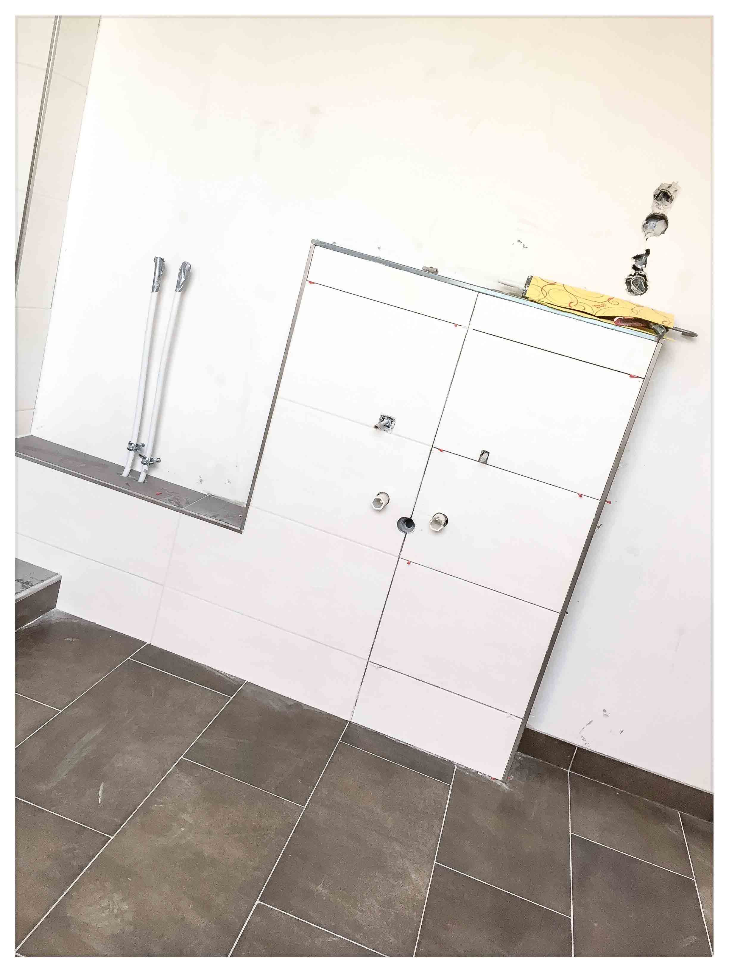

Bohren ist nicht wirklich ein Problem. Mit einem Diamantbohrer, ruhiger Hand und vernünftigem Bohrer - und zur Beruhigung ein Pflaster über dem zu bohrenden Loch, schafft das jeder, der nicht gerade 2 linke Hände sein eigen nennt.
Aber Überraschung - der TE muß gar nicht bohren; das erledigen die Fliesenleger für ihn. Schließlich müssen die Aufhängungen für den WT ja ausgeschnitten werden
Edit: Anschauungsmaterial nachgeliefert
Grüße, Bauexperte
Weißer Badezimmerschrank lehnt schräg an der Wand, sichtbare Rohre, dunkle Bodenfliesen.
Müssen die? Bei uns wurde der Waschtisch einfach durch die Fliesen (-fugen?) fest geschraubt.
Einzige Bedingung durch die Möbelhausmonteure für das Befestigen, war doppelte Beplankung.
PS: Korrektur..ich meinte den Unterschrank. Wie der Waschtisch befestigt ist, müsste ich erst mal nachschauen
Bauexperte
Es ist doch gängige Praxis, daß die Fliesenleger vor der Feinmontage am Zug sind.
Irgendwo sind ja auch bei Deinem Badezimmer die Kalt-/Warmwasseranschlüsse (mit Baustopfen versehen) aus der Wand gekommen.
Also ja - sieht auch sauberer aus, wenn der Fliesenleger ein Guter ist
Grüße, Bauexperte
