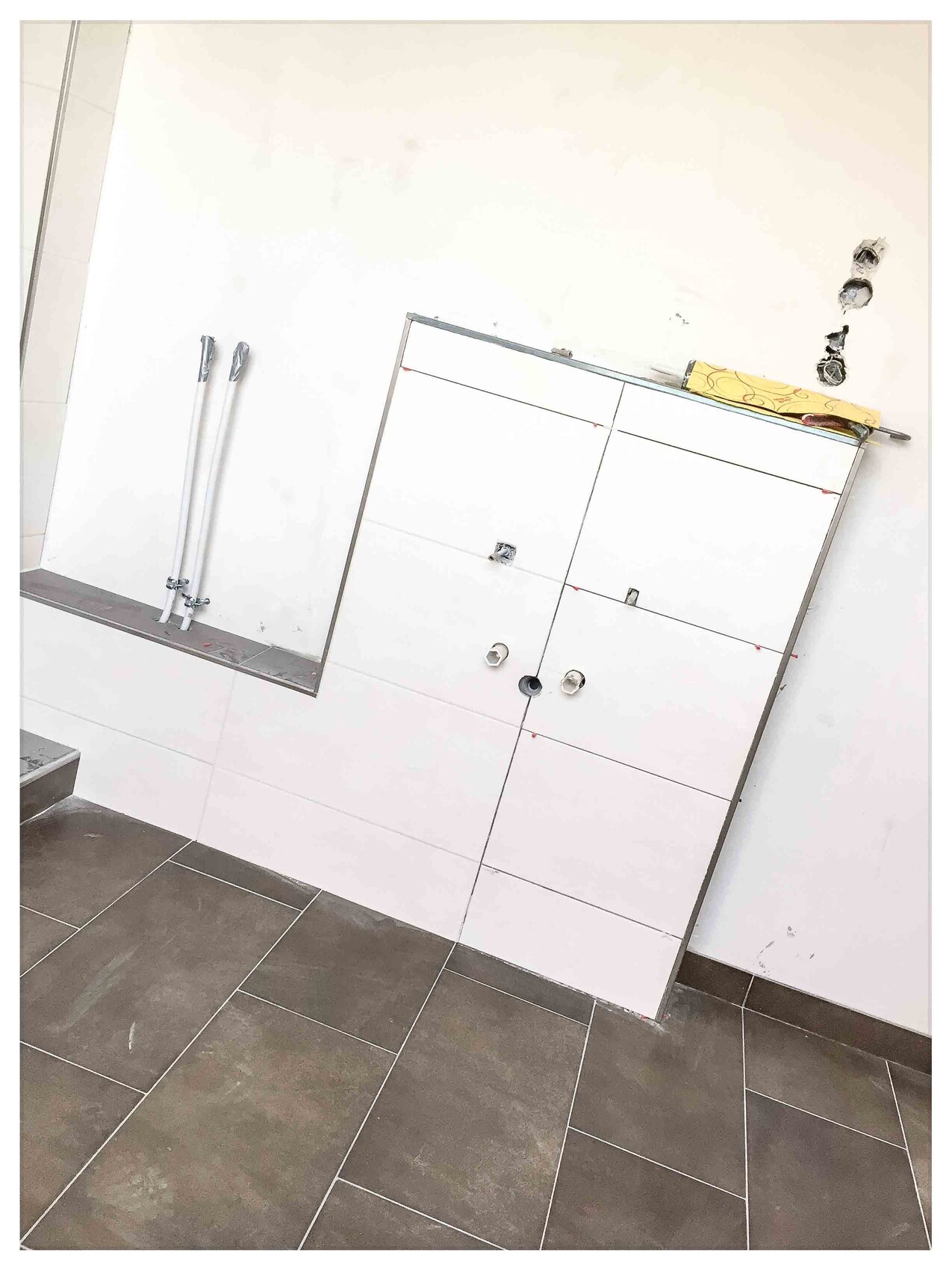

Bohren ist nicht wirklich ein Problem. Mit einem Diamantbohrer, ruhiger Hand und vernünftigem Bohrer - und zur Beruhigung ein Pflaster über dem zu bohrenden Loch, schafft das jeder, der nicht gerade 2 linke Hände sein eigen nennt.
Aber Überraschung - der TE muß gar nicht bohren; das erledigen die Fliesenleger für ihn. Schließlich müssen die Aufhängungen für den WT ja ausgeschnitten werden
Edit: Anschauungsmaterial nachgeliefert
Grüße, Bauexperte
Weißer Badezimmerschrank lehnt schräg an der Wand, sichtbare Rohre, dunkle Bodenfliesen.
Müssen die? Bei uns wurde der Waschtisch einfach durch die Fliesen (-fugen?) fest geschraubt.
Einzige Bedingung durch die Möbelhausmonteure für das Befestigen, war doppelte Beplankung.
PS: Korrektur..ich meinte den Unterschrank. Wie der Waschtisch befestigt ist, müsste ich erst mal nachschauen
Bauexperte
19.08.16 11:07
Musketier schrieb:
Müssen die?
Es ist doch gängige Praxis, daß die Fliesenleger vor der Feinmontage am Zug sind.
Irgendwo sind ja auch bei Deinem Badezimmer die Kalt-/Warmwasseranschlüsse (mit Baustopfen versehen) aus der Wand gekommen.
Also ja - sieht auch sauberer aus, wenn der Fliesenleger ein Guter ist
Grüße, Bauexperte
