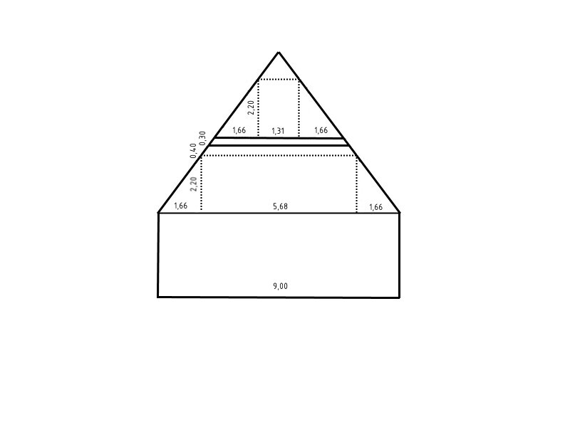

Guten Tag,
wir sind derzeit am überlegen ein Fachwerkhaus, 9 x 11 m, 53 Grad Dachneigung, keine Erker etc. in Niedersachsen bauen.
Der Bebauungsplan lässt lediglich 1 Vollgeschoss zu. Ist dies unter den oben genannten Voraussetzungen überhaupt möglich einzuhalten oder haben wir durch die hohe Dachneigung automatisch mehr als 1 Vollgeschoss?
Über Erfahrungen würde ich mich sehr freuen.

LeaLeoo schrieb:
Ich tippe nun nein.
Richtig.
LeaLeoo schrieb:
2. Kann sich der Ausbau des Spitzbodens/Dachbodens noch auf die Geschosszahl auswirken?
In Niedersachsen ja, in NRW nein.
11ant schrieb:
Nicht-Vollgeschosse werden nicht miteinander zusammengezählt.
Richtig, aber die 2/3 Regelung in NI bezieht sich nur auf das oberste Geschoss.
11ant schrieb:
Aber einen wohnraumfähigen Ausbau des Spitzbodens (Aufenthaltsräume brauchen bestimmte Mindesthöhen und Rettungswege) sehe ich bei dieser Hausgröße ohnehin nicht.
Bei 9m Hausbreite sehe ich das auch nicht. Wegen der Vollgeschossdefinition muss man sogar die Deckenhöhen so wählen, dass dort keine Aufenthaltsräume möglich sind, da ansonsten der Spitzboden zum obersten Geschoss wird und somit das DG zum Vollgeschoss. Wenn man für sich selber den zweiten Rettungsweg berücksichtigt, kann man den Raum ja trotzdem ruhigen Gewissens als Spielzimmer oder Büro nutzen, man darf es nur nicht in den Bauvorlagen so bezeichnen.

OK, nun erklärt sich mir, warum das Musterhaus (DLK Melle, Landhaus Klassiker), 2 Vollgeschosse sind. Anhand des Bildes vom Haus kann man denk ich ganz gut sehen, dass in 2, 30m Höhe die Decke noch 1 Meter breit ist. Im Musterhaus gab es einfach eine offene Treppe nach oben und dort standen ein paar möbel.
Werden uns dann wohl einmal mit dem Anbieter zusammensetzen müssen und schauen was man alles schieben muss damit es bei einem Vollgeschoss bleibt und die Optik nicht allzusehr leidet.
Danke!
D.h. dem Spitzboden müßte man ggf. die Decke abhängen (unter einen Kehlbalken, damit es nicht gestaltungsmißbräuchlich wirkt) ?
Davon habe ich jetzt garnichts verstanden. Ich sehe da noch etwa fünf von acht Fachwerkfeldern an Breite übrig. Allerdings sehe ich auf den Bildern auch wenig Hoffnung, ohne Mansarddach oder geringere Dachneigung vom zu großen Spitzboden wegzukommen.
Verstehe ich auch nicht.
Ja, aber nicht bei 9m Breite, da dann weniger als die Hälfte über 2,20m lichte Höhe liegen.
Technische Zeichnung: Rechteckboden unten, spitzes Dach darüber, Innenmaße verzeichnet.
Wenn man im Spitzboden keine Drempel plant, dann liegt mehr als die Hälfte der Grundfläche unterhalb von 2,20m, so dass nach §43, Abs. 2 Niedersächsische Bauordnung dort keine Aufenthaltsräume möglich sind und es sich beim Spitzboden somit um einen Hohlraum nach §2, Abs. 7, Satz 4 handelt, der nicht als oberstes Geschoss gilt. Gleichzeitig liegen 5,68m der Giebellänge über 2,20m lichte Höhe, was einem Anteil von 5,68m/9,00m=0,63=63% < 66%=2/3 entspricht und es sich damit nicht um ein Vollgeschoss handelt.
