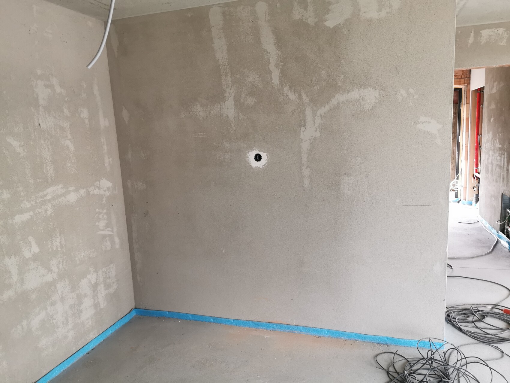

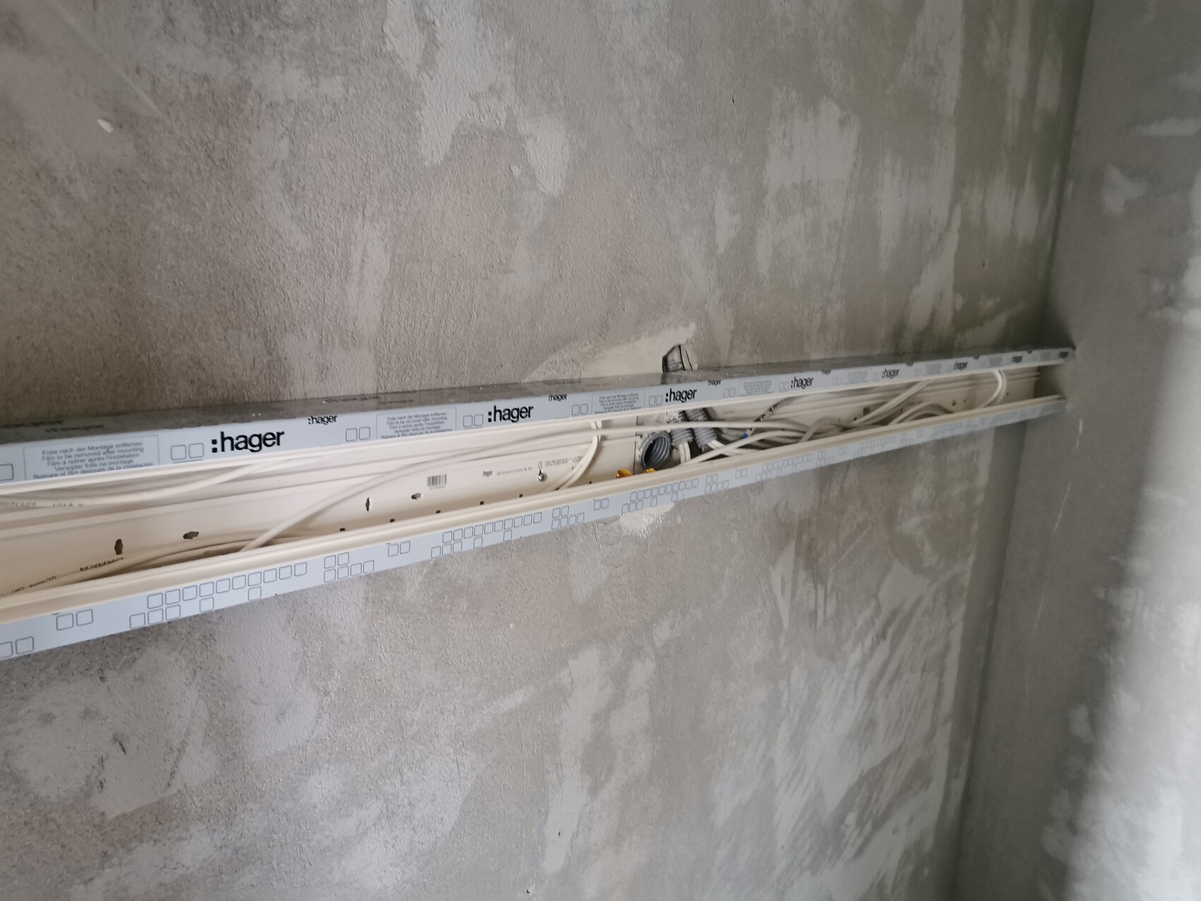

Mein Wunsch war es dort eben keine Kabel und Steckdosen zu haben. Sollte Surround kommen kann ich immer noch durchbohren.
Aber ich will da nur meinen Loewe hinhängen und sonst nichts

Such mal nach dem Multimedia Kanal von den Fränkischen.
Den haben wir verbaut. Die Wand wird nur dort aufgestemmt, wo Anschlüsse benötigt werden und der TV deckt alles ab. Wir haben einen Samsung mit der externen Anschlussbox, so kommen wir minimalinvasiv in die Wand - sozusagen
So hängt an der Wand nur der TV ohne Kabelgedöns oder blöden Unterschrank

Die Variante mit dem Kabelkanal find ich am Besten.
Hätte eine Frage zu dem Auslass dann. Wie sieht das dann da aus? Einfach ein Loch in der Wand oder macht man da einen Rahmen für eine saubere Kante? Oder sagt man egal ist eh der Fernseher davor?
Wickie01.03.20 08:11
Dafür gibt es extra Auslass-Dosen! Sieht sehr ordentlich aus (auch wenn es sowieso hinter dem TV verschwindet)
