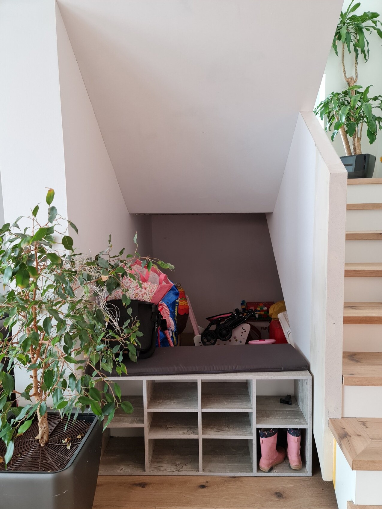

Hallo Zusammen,
wir würden gern den Raum unter der Treppe durch eine Tür bzw. einen Durchgang abtrennen. Da der Raum als Stauraum genutzt werden soll und nicht so häufig betreten wird, muss die "Tür" nicht leicht und einfach zu öffnen sein. Es ist eher wichtig, dass man die Tür nicht wahrnimmt.
Habt ihr eine Idee, wie man das lösen könnte? Meine Idee ist bisher, dass ich eine Trockenbauwand einziehe, diese aber nicht festschraube, sondern mit Magneten an den Profilen befestige. An einer Ecke lasse ich ein kleines Loch, dass man die Platte anschließend mit dem Finger lösen kann.
Sitzbank unter der Treppe mit Fächern, Schuhen, Spielzeug; links eine große Pflanze.
Das Geländer rechts ist eine Stahlkonstruktion die mit Trockenbau verkleidet ist.

Einfach eine flächenbündige Tür nehmem

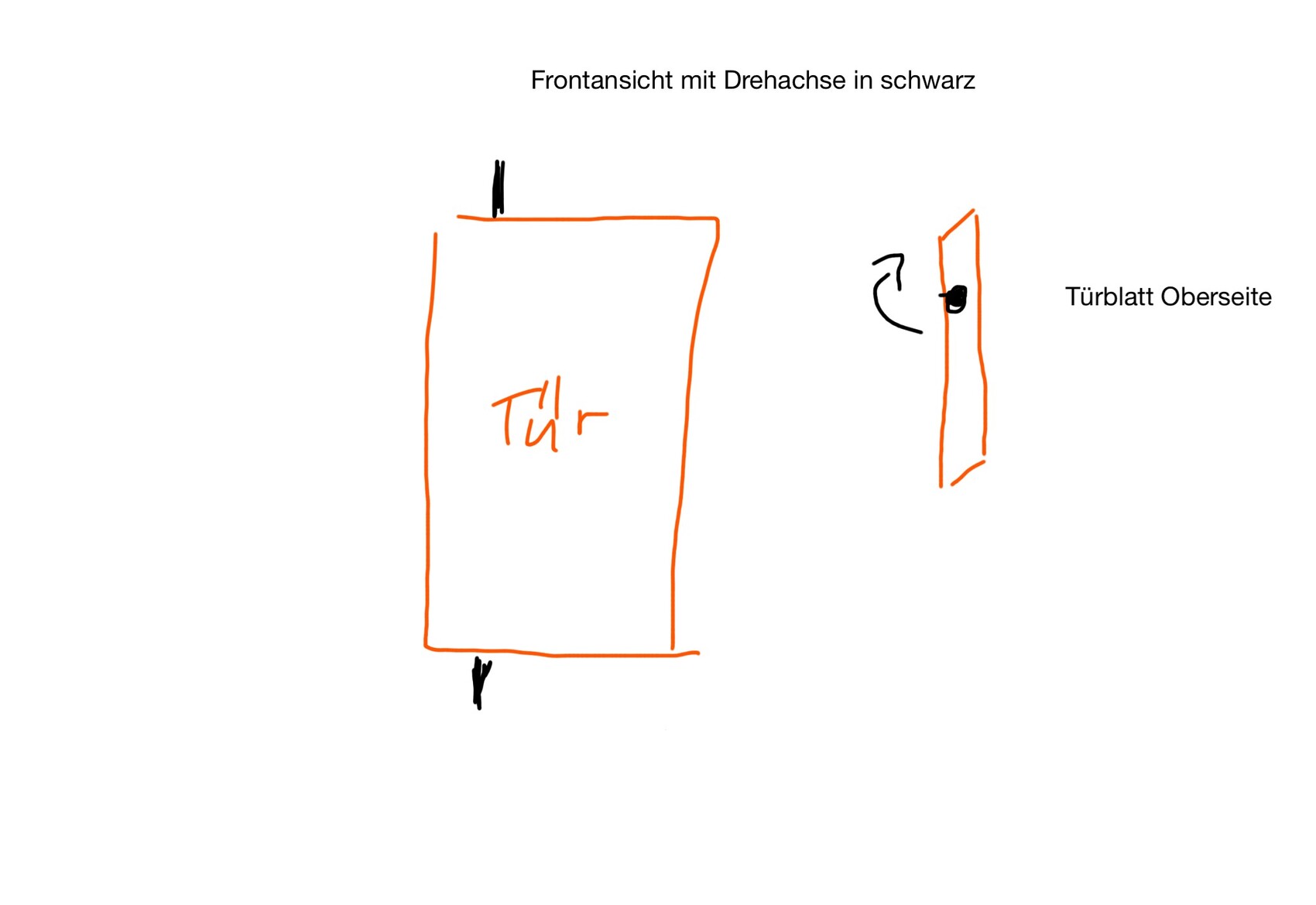

Mache ein nicht gefalztes auf Phase geschnittenes Türblatt und befestige die Türe nicht mit einem Scharnier, sondern drehe sie an einer Achse auf 15-25% der Türbreite. Natürlich verlierst Du Durchgangsbreite, kannst aber extrem enge und kaum sichtbare Türspalte realisieren. Ha es mal mit dem Finger skizziert.

Wir haben Türen bisher ausgeschlossen, weil man würde einerseits den Spalt in der Fläche (und nicht an der Seite) sehen. Zudem brauchen wir dann einen Türgriff. Solche Türen sehen natürlich sehr schick aus.
[ATTACH alt="4E358ECF-FDFC-4C66-AD11-AA8FB260616F.jpeg"]56508[/ATTACH]
Hm, interessante Idee. Danke! Müssen wir mal überlegen wie wir es realisieren könnten und dann die Vor- und Nachteile abwägen. Klar, kleinerer Durchgang und ich müsste die Drehachse irgendwie ins Parkett befestigen. Eine Lösung wo ich nur seitlich in die Wände muss, würde ich bisher favorisieren. Aber ich schau mir das mal genauer an.

ich wuerde das mit 2 Moebelschranktueren loesen. Softclostechnik ohne Griffe. Das farblich akzentuieren. Geht auch mit einer Tür nur ist die dann vermutlich 1 m breit das ragt dann voll in den Vorraum beim oeffnen.
Mit einem festen Fluegel geht das auch dann kannst dahinter Regale aufbauen.
