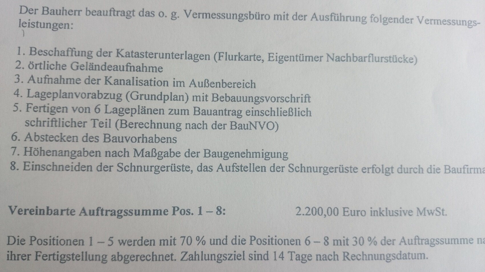

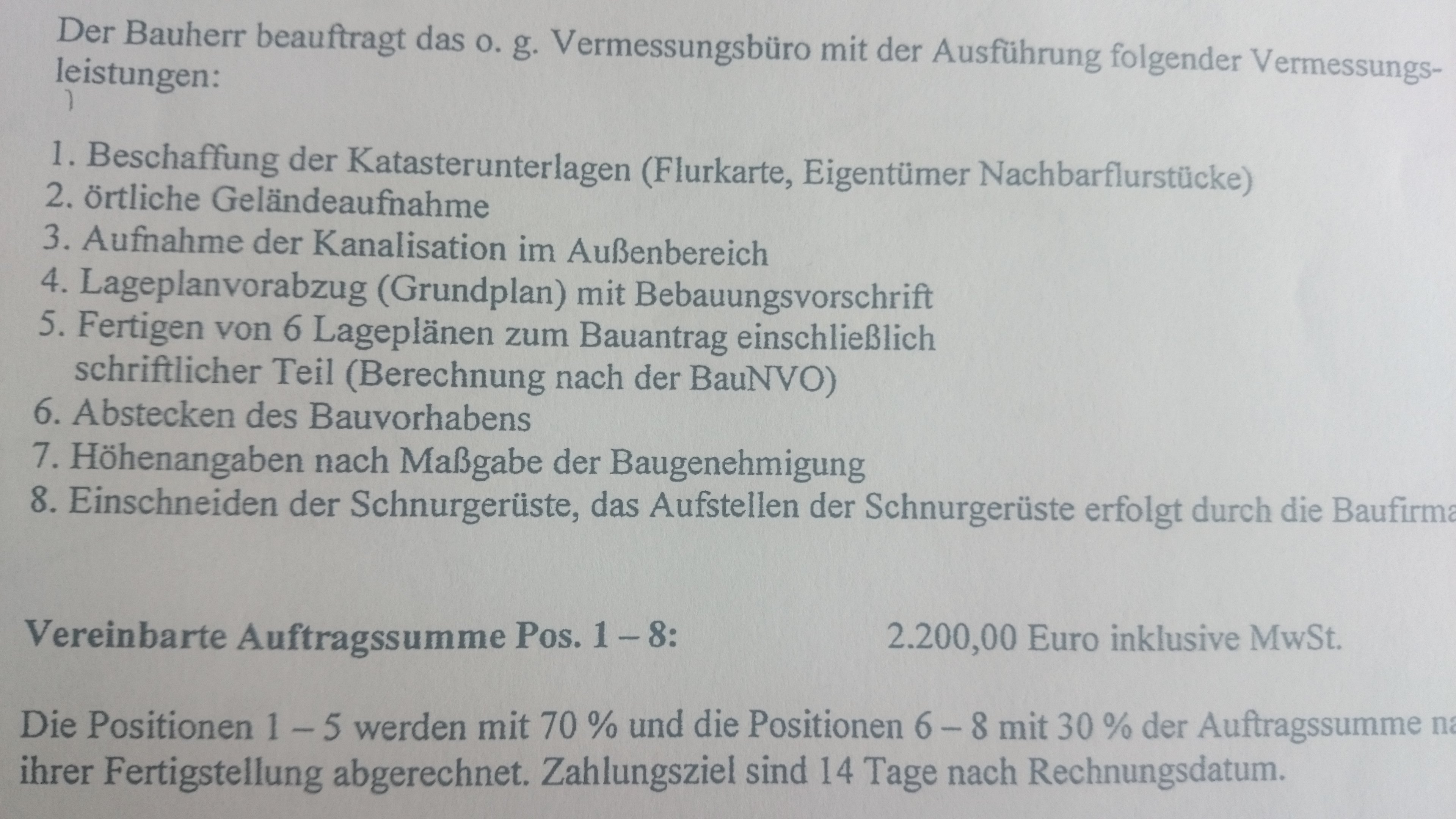

seat88 26.09.2017 15:44
Finde das hier von uns auch irgendwie sehr viel, oder?
Dokument zeigt eine Liste von Vermessungsleistungen (1–8) und die Auftragssumme.

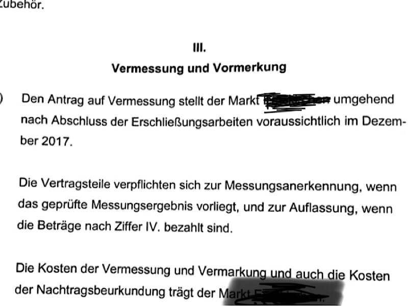

Zaba12 26.09.2017 16:05

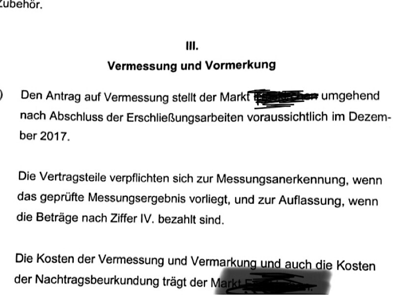

Scan einer Seite mit Überschrift Vermessung und Vormerkung, Fließtext.
Dann brauche ich aber doch eine Grobabsteckung (die eigentlich die Gemeinde direkt nach Erschließung machen sollte). Siehe Screenshot.
So war aber nicht der Plan.
