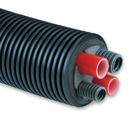

Nein, es gibt extra Fernwärmeleitungen. Die sehen dann so aus:
Großes schwarzes, gewelltes Rohrsystem mit roten und grauen Innenrohren am Endstück.
In der Regel 2 Leitungen. Gibt es aber auch mit einer bzw. drei oder vier.
Du kannst auch Deine Vorlauf / Rücklauf in Dämmung und z.B. ein KG Rohr packen. Da wäre auch eine bessere Dämmung möglich.

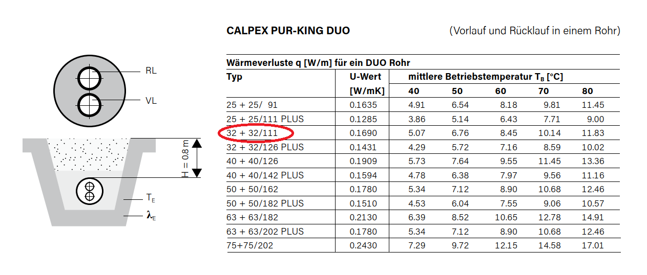

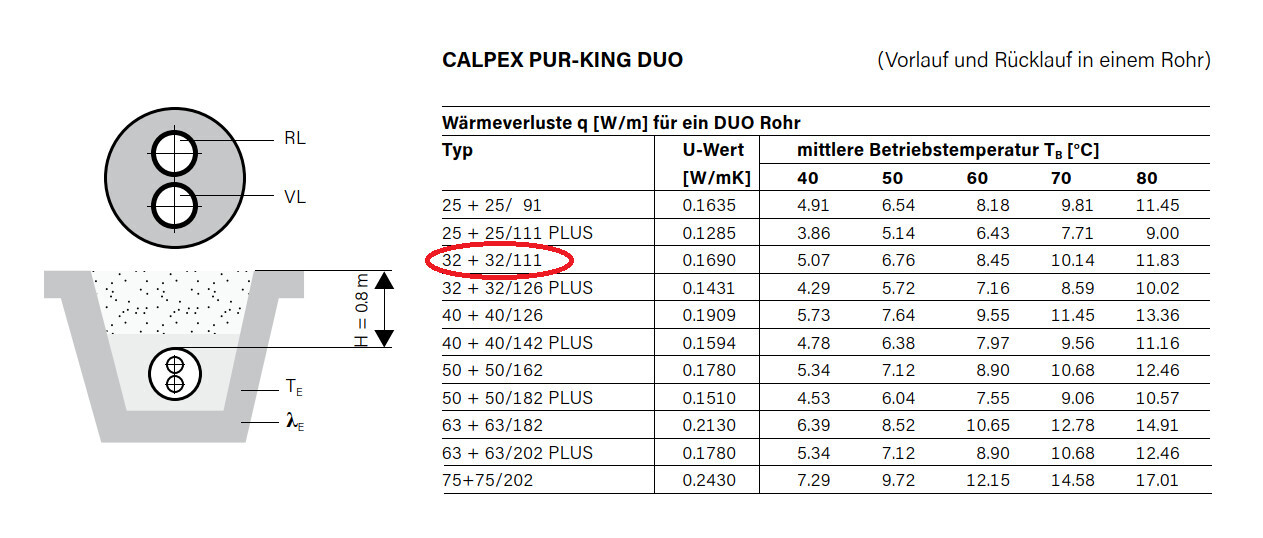

Genau so ein Rohr habe ich in der Erde. Ich habe meins rot markiert. Es soll eine Luft-Wasser-Wärmepumpe werden. Dazu benötige ich keine Inneneinheit. Es ist nur die Warmwasseraufbereitung, die muss natürlich ins Haus, und die ganzen Rohre, Hähne usw. Die wollte ich in die Garage bringen.
CALPEX PUR-KING DUO: Vorlauf und Rücklauf in einem Rohr; Diagramm der Wärmeverluste.

Dann passt es doch mit einem Monoblock sehr gut. Einfach Dein Fernwärmerohr an die Wärmepumpe anschließen. Alles Weitere dann innerhalb des Hauses (Dreiwegeventil zur Umschaltung Heizung/Warmwasserbereitung, Filter usw.). Natürlich brauchst Du noch Strom und Steuerleitungen für die Wärmepumpe (230V Leitungen reichten oftmals - die meisten Monoblöcke brauchen nicht mehr (hohe Leistungen natürlich schon)).
