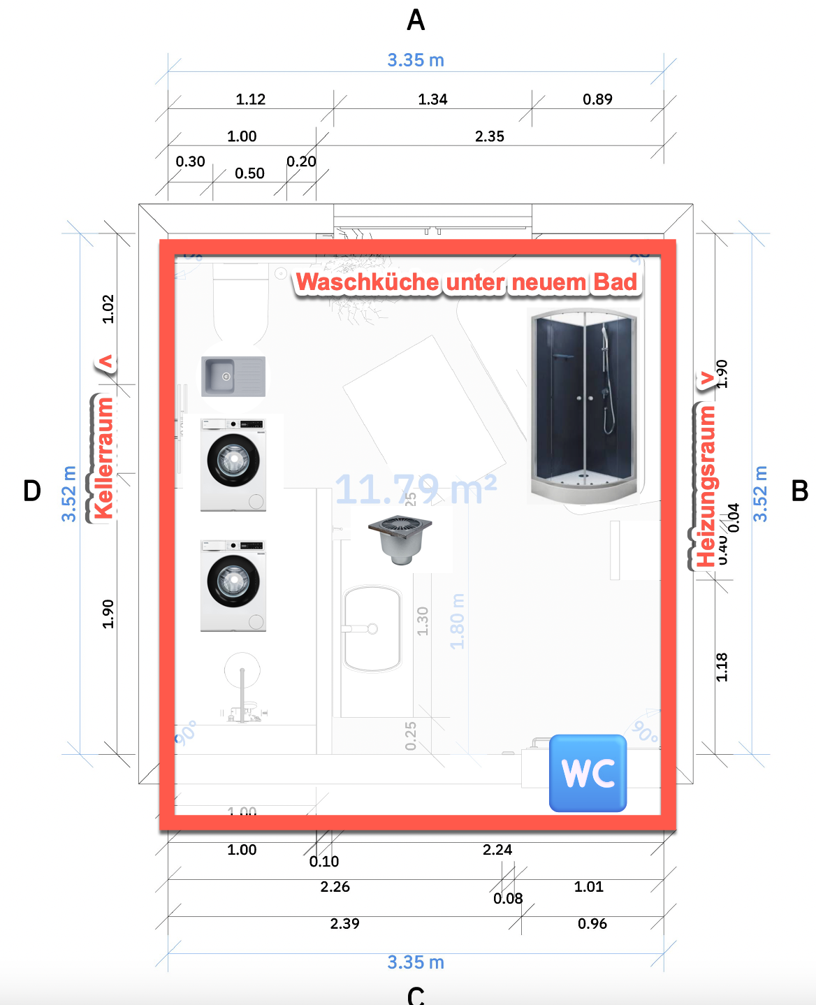

NilsStg schrieb:
Der Sanitärtechniker meinte es wäre wohl möglich bei einem Deckendurchbruch im Keller das Abwasserrohr an das Rohr im Fußboden der Waschküche anzuschließen.Da wäre es sicherlich hilfreich, wenn insbesondere die WCs dann halbwegs übereinanderliegen.Vielleicht solltest du generell mal im "neuen" Badezimmergrundriss hinterlegen, an welcher Stelle im Keller da jeweils das WC-Abflussrohr und das Wasserabflußrohr liegen/verlaufen.

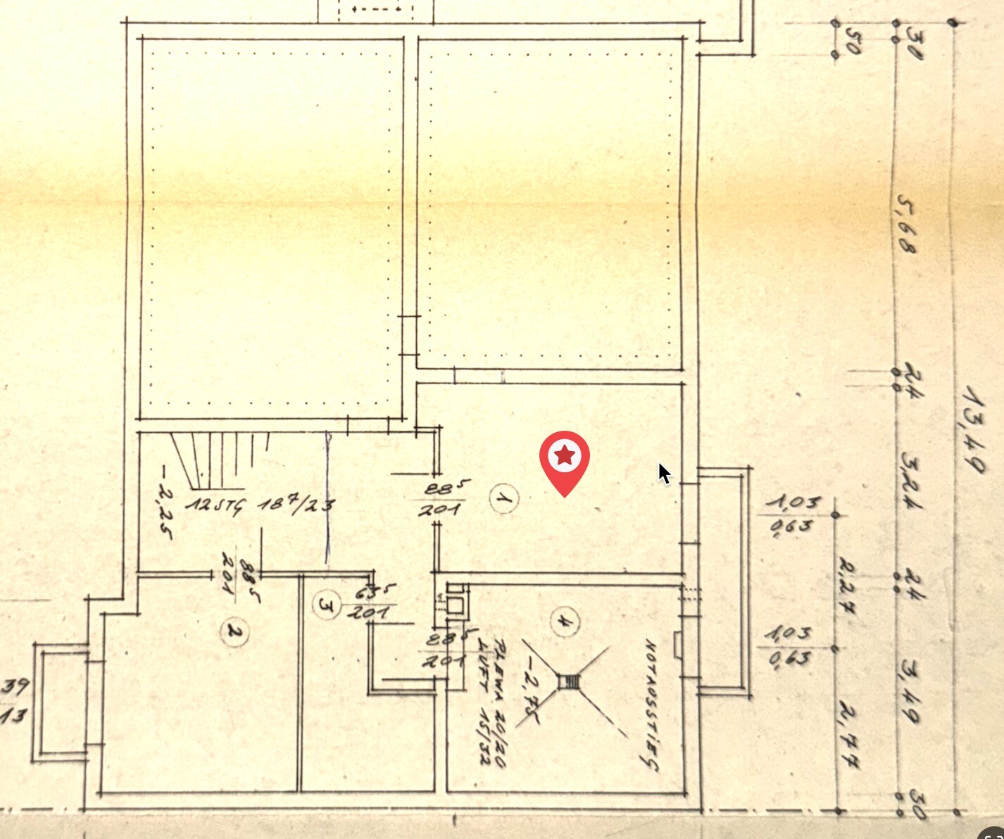

kbt09 schrieb:
Vielleicht solltest du generell mal im "neuen" Badezimmergrundriss hinterlegen, an welcher Stelle im Keller da jeweils das WC-Abflussrohr und das Wasserabflußrohr liegen/verlaufen.Die Leitungen unter dem Raum sind natürlich schon ein Thema. Die Waschküche hat links einen Waschbecken sowie Anschluss für eine Waschmaschine. In der Mitte des Raumes ist ein Abfluss in den Boden eingelassen, rechts oben eine Dusche, rechts unten eine Toilette. Die Dusche ist eher ein Luxusproblem, die Toilette würden wir im Kern schon gern behalten.
Die Frage ist ob es überhaupt möglich und auch kostenmäßig vertretbar ist, die Toilette umzusetzen und oben links im neuen Bad zu platzieren. Bei der Badewanne ist es vermutlich von der Position günstig, da darunter eine Dusche ist. Dusche könnte man vermutlich auch Richtung Waschbecken legen. Für die Toilette wird das Rohr vermutlich zu dünn sein. Ich habe das einmal versucht ungefähr mit einem roten Quadrat (stellt die Kellerwand dar) zu illustrieren. Eine Eingangstür in den Raum ist links neben dem WC. Grundriss vom Kellergeschoss habe ich mal mit angehängt. Da wir die Wasser und Heizungsrohre aufgrund des Alters ohnehin erneuern müssen, ist der Wasseranschluss nicht das Problem. Abwasser könnte aber knifflig werden. Hat hier jemand Erfahrungen ob der Abwasseranschluss des Hauses durch den Boden läuft? Sanitärtechniker meinte man konnte das aufklopfen und ggfs. ans Rohr ran. Günstig wird's dann vermutlich auch nicht.
