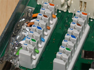

Dazu klinke ich mich hier mal ein, weil ich auch gerade Cat7-Kabel auf Cat6-Dosen auflege (+Patchfeld).
Wie habt ihr das mit der Schirmung gemacht? Die Schirmung (Alufolie) nach Abisolierung der Kabel komplett abgeschnitten und nur soviel abgeschnitten, dass ihr so gerade noch die Adern per LSA auflegen konntet?
Ich finde nämlich, dass das getüddel mit der Alufolie das problematischste ist. Wenn ich diese einfach komplett abschneiden könnte auf den letzten 3 cm wäre ich wesentlich schneller.
Außerdem sehe ich am Patchfeld die Gefahr, dass die Alufolie die Kontakte des Nachbarports berühren könnten.
Im Anhang ein Bild wie ich es momentan gemacht habe (Alufolie so weit wie möglich um die Adern gefummelt):

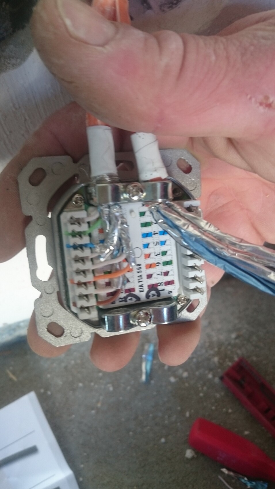

DNL schrieb:
Cat7 Kabel/LAN Kabel werden nicht angeschraubt.
Die werden mit einem LSA Werkzeug aufgelegt. Man muss auch wegen der Schirmung sehr aufmerksam sein.
Das kann man selbst machen, braucht so ein Werkzeug, viel Zeit, muss genau arbeiten und kann den richtigen Erfolg nur schwer testen.
Richtig, man kann es eigentlich kaum testen, weil es in der Praxis für die meisten kaum relevant ist, ob sie jetzt 1 GBit/s oder doch nur 825 MBit/s haben.
Da gibt es zig andere Flaschenhälse.
Davon abgesehen kann man die Drähte auch mit einem kleinen Schraubendreher zwischen die Messer der LSA Streifen drücken. Du glaubst doch auch nicht, dass der Elektriker (eventuell sogar nur der Azubi) die Drähte mit viel Liebe und nach Feng Shui in der Dose abisoliert und ausrichtet?

Theoretisch könntest Du die Adernpaare trennen und die Alufolie dran lassen und darüber etwas Schrumpfschlauch, um das ganze zu fixieren und zu isolieren.
Die Frage ist halt, merkt man in der Praxis überhaupt einen Unterschied, wenn 3cm Schirm fehlen...
Mycraft17.03.17 08:36
Will man es Fachgerecht machen sollte die Folie bis zu den Kontakten belassen werden...
Und dies ist Pfusch hoch 10!
Sowas darf man NIEMALS empfehlen! Dabei werden die LSA-Leisten auseinander gedrückt und hinterher hat man nur mit Glück eine mehr schlecht als recht funktionierende Dose...Vorschriften und Spezialwerkzeug gibt es nicht einfach so.
Unglaublich, aber ja so machen es die Elektriker bzw. Nachtichtentechniker, wenn diese nach den geltenden Normen arbeiten.
Peanuts74
17.03.17 09:14
Eben, WENN!!!
Ich hatte selbst mal bei der Telekom gelernt und auch da wird schnell mal ein Draht mit dem Schraubendreher eingedrückt. Ich spreche hier auch nicht von einem 1,2 x 8 mm Schraubendreher, sondern von einem in vergleichbarer Dicke, wie der Draht selbst, das kann der Kontakt durchaus ab.
Dass dies dann nicht so ist, wie es sich der Hersteller vorstellt oder im Lehrbuch steht ist absolut klar, jedoch wird, vor allem in D, um viele Sachen eine Wissenschaft gemacht, aus denen man später in der Praxis keinen Unterschied merkt.
