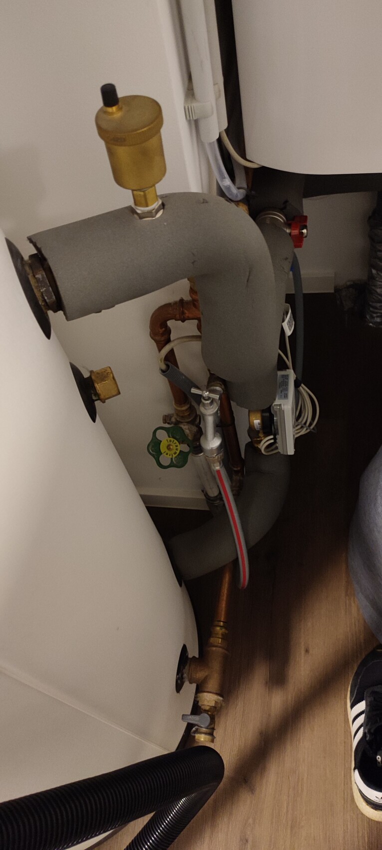

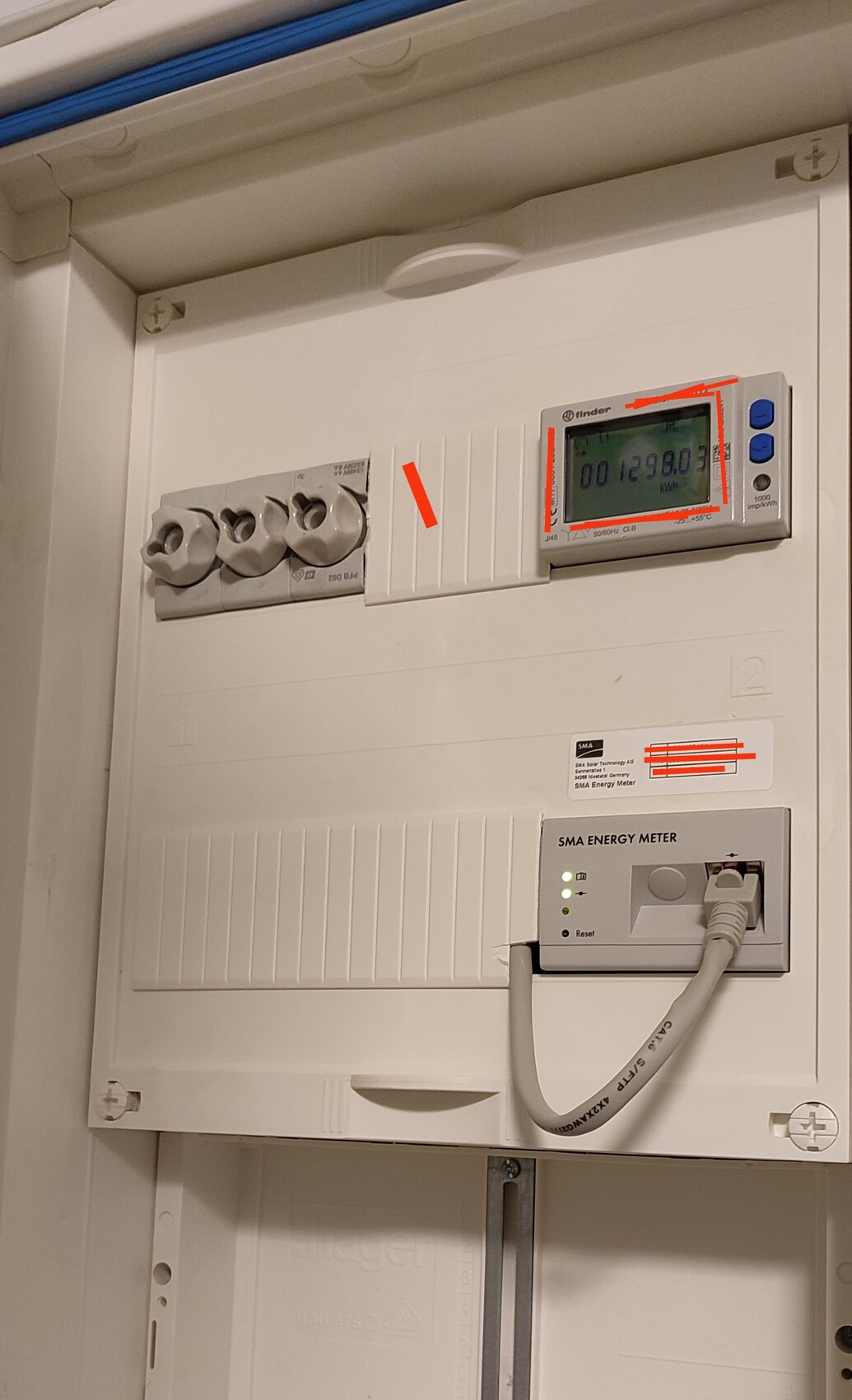

Hier noch die angekündigten Bilder.

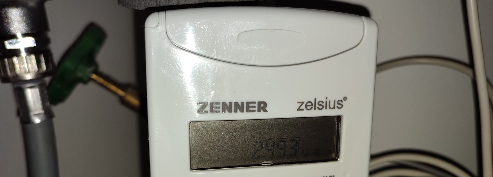

Der Wärmemengenzähler mit dem Stand ~2.400 ist an der Leitung abgeklemmt, die in den Wasserspeicher geht.
Weißer Elektroverteiler mit digitalem Finder-Zähler rechts und SMA Energy Meter unten.

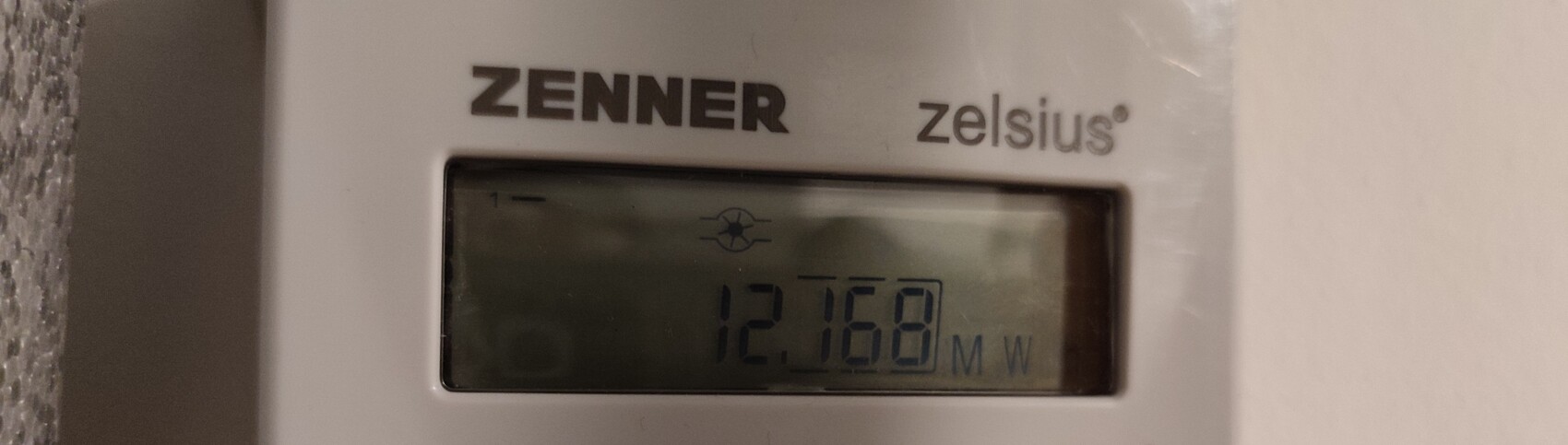

Weißes ZENNER zelsius Messgerät mit Display, links Rohrleitungen und Ventil sichtbar.
Digitaler Zenner-Stromzähler mit Display, zeigt 12.168 MW.
Ok, also doch die vermuteten MWh. 😀

Tx-25 schrieb:
Davon sind 1.750 kW der Eigenverbrauch von unserer Photovoltaikanlage.
Wo liest du das ab? Gibt‘s neben dem Gesamtstromzähler noch weitere?
Tx-25 schrieb:
Wärmemengenzähler montiert. (12.082 und 2.477 MVh).
Beachte! 12,082 u. 2,477 MWh!
Die Daten entnehme ich aus der App von der Photovoltaikanlage. Denke mal, dass für die Daten das Teil von SMA im Schaltschrank ist.
Die Daten dort stimmen auch immer mit dem Stromverbrauch usw. überein.
driver5504.01.22 17:43
Und der Zähler auf der Stromschiene?
Dachte, das ist der Ertrag vom Dach?
Zeig dann bitte mal Ende des Monats. die Tabelle…
