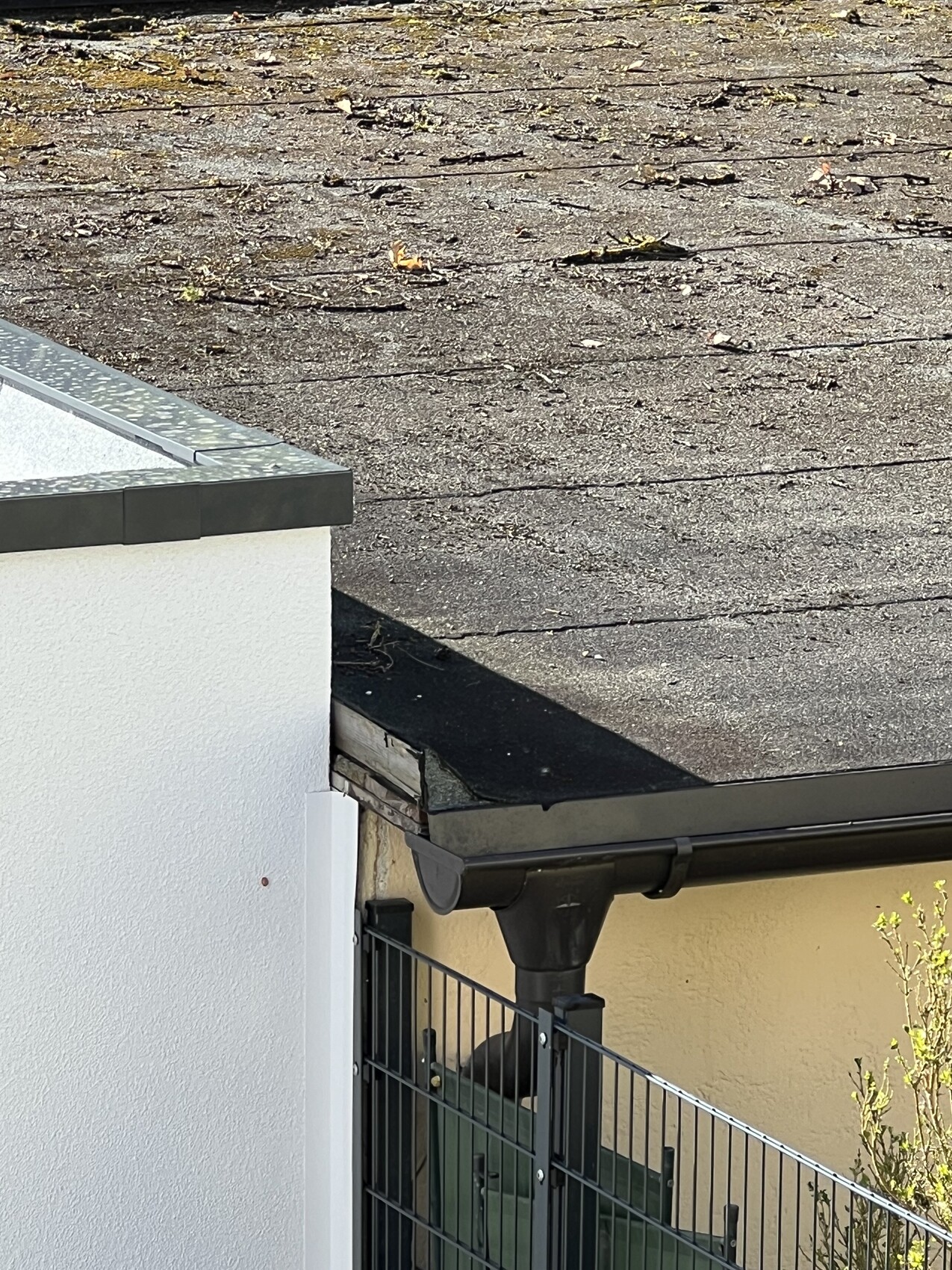

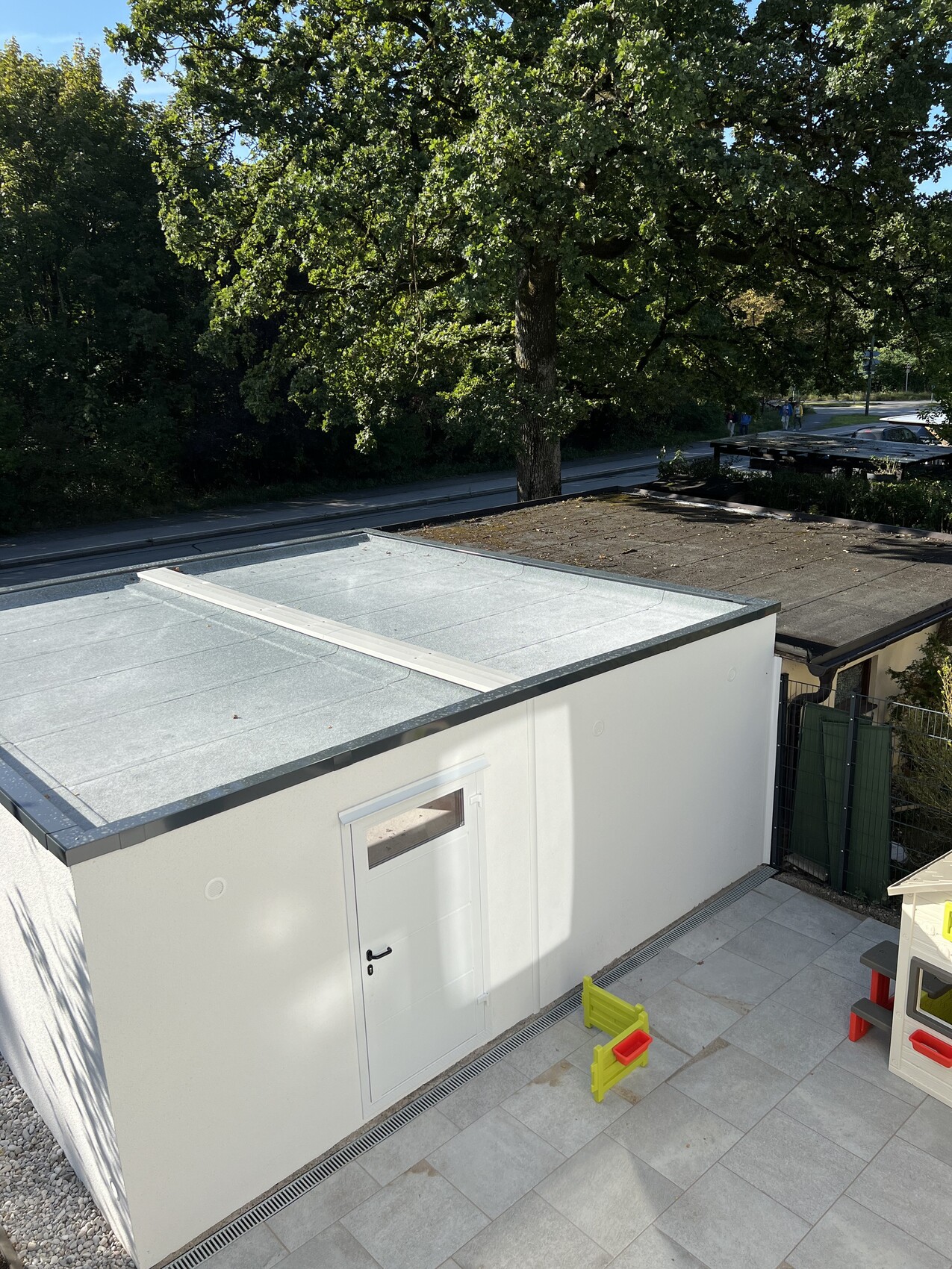

unsere neue Doppelgarage wurde vor kurzem geliefert. Wir fragen uns nun, ob diese mit der angrenzenden Nachbargarage am Dach abgedichtet werden muss. Unsere Garage ist ca. 10cm höher als die Nachbargarage. Die Truppe die die Garage aufgestellt hat, meinte das eine Abdichtung durch einen Spengler nicht notwendig ist. Ich frage mich was mit dem Regenwasser passiert, was auf dem Dach in den Spalt zwischen den Garagen fließt?

Kleines weißes Gebäude mit Flachdach; Terrasse mit buntem Kinderspielzeug, Bäume dahinter.
Flachdach mit Laub, Regenrinne am Rand, weiße Wand und Metallzaun.

Ich habe da leider keinen konkreten Verfahrensvorschlag für Dich, bestätige Dir aber, dass diese Stelle auch nach meiner Ansicht nach nicht dem freien Willen des Wassers überlassen werden darf, und danke Dir für die ibs. für Newbies ungewöhnlich gute Bebilderung Deiner Frage.

Hallo Franziska,
Ich würde da eine Schiene legen, die beides verbindet.
Sicherlich muss man nicht. Aber es ist damit eine saubere Sache. Du wirst keine Schmutznasen durch Feuchtigkeit haben, der Nachbar ist auch vor Nässe abgesichert. Schließlich kommt da jetzt weniger Wind hin, dass es bei ihm schlechter abtrocknet. Da ihr angebaut habt und auch höher seid, seid ihr jetzt irgendwie in der Pflicht.
