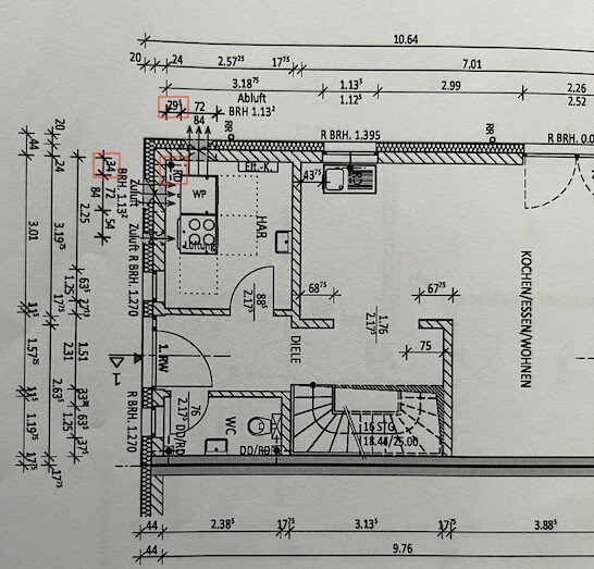

wir stehen gerade vor dem Bau eines Haus mit Vaillant recoCompact exclusive Wärmepumpe die in dem Hauswirtschaftsraum platziert wird.
Obwohl laut Hersteller kann die Wärmepumpe mit Abstand zur Wand 10 cm eingebaut werden, wurde bei uns mit 29,5 cm bzw. 34 cm Abstand geplant (siehe Zeichnung), daher die Anlage viel platz vom Hauswirtschaftsraum nimmt.
Grundriss einer Wohnung: Küche links, Diele, WC unten, offener Küchen-Ess-Wohnbereich rechts
Warum wurde die Wärmepumpe so weit von der Wand geplant? (Laut Hersteller Abstand zur Wand kann zwischen 10 cm und 30 cm liegen. Siehe Skizze)
2D-Küchengrundriss mit Kochinsel, Arbeitsplatten und roten Fliesen.
Ist der geplante Abstand technisch wirklich benötigt?
Könnte man den Rohrdurchbruch in Fußboden (mit RD Kennzeichnet auf der Zeichnung) irgendwo anders platzieren, damit es nicht hinter der Wärmepumpe liegt? Kann das die Ursache für die größere Abstand der Wärmepumpe sein?
