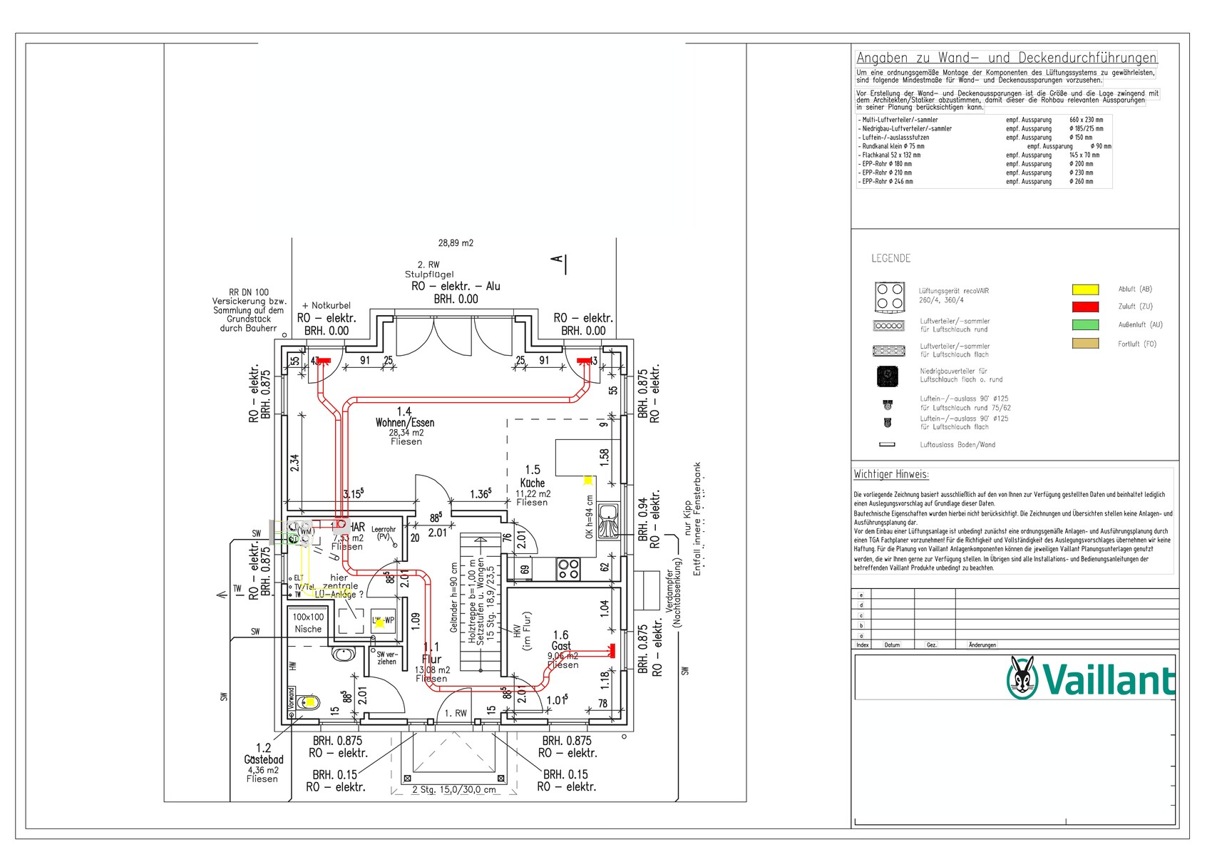

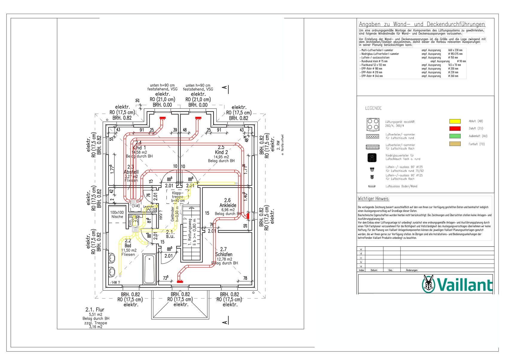

Wir haben nun auch die Planung für die Verlegung der Kanäle etc. bekommen (anbei).
Mich würden nun folgende Punkte interessieren:
1. ist die VAR 360/4 tatsächlich zu stark überdimensiert?
2. könnte es bei der Anordnung der Lüftung zu einem Luftkurzschluss kommen?
Ich freue mich auf eure Einschätzung.
2D-Grundriss eines Hauses mit Räumen, Wänden und Haustechnik-Verkabelung
2D-Grundrissplan eines Hauses mit Wohn- und Küchenbereich sowie Haustechnik und rotem Rohrverlauf
RotorMotor
14.12.21 18:05
Ich denke schon.
Hast du dir die Datenblätter mal angesehen?
Was meinst du damit?
Verstehe nicht warum man für den Schlafzimmerkanal so einen Umweg geht und nicht über den Flur?!
Und irgendwie sind es doch viel mehr Zu- als Abluft?
Und hat der Abstellraum keine Abluft?
Ist bei uns auch so. Macht doch nix, oder gibt's da Nachteile?
RotorMotor
14.12.21 19:18
Für optimalen Betrieb ist entweder gleiche Anzahl oder größere Verrohrung bei denen mit geringerer Anzahl sinnvoll.
Ansonsten kommt es bei der geringeren Anzahl zu höheren Strömungsgeschwindigkeiten und somit Geräuschen.
KingJulien14.12.21 19:22
Ah ja, das macht Sinn. Hab mir die Lüftungsplanung bei uns nie genau angesehen.
