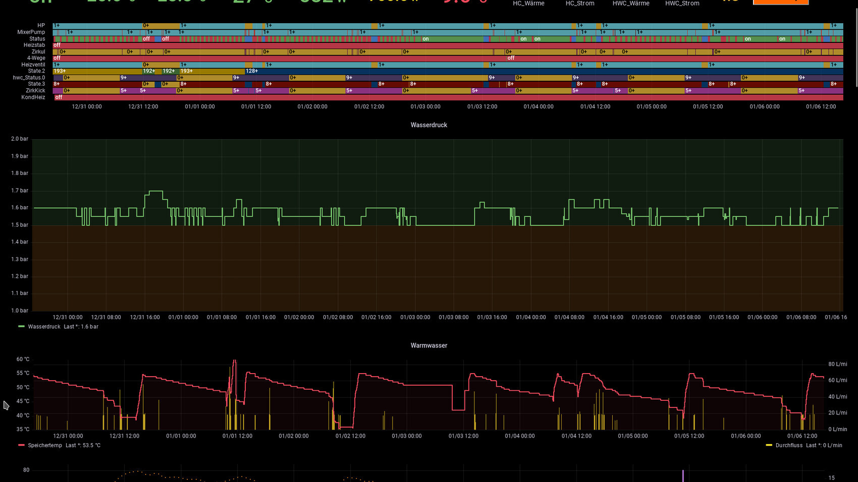

RotorMotor schrieb:
Ich habe es bei mir mal die letzten zwei Tage geloggt.
Wenn das Wasser kalt ist, 1.0bar, bei normalem Heizbetrieb 1.3bar, bei der Warmwasserbereitung 1.7bar.
Wie bereits geschrieben, solche Druckunterschiede kenn ich nicht. Vielleicht sollten wir bei solchen technischen Daten auch noch mal die Hydraulik erwähnen. Vielleicht kann der Druckunterschied da deutlicher variieren? Bei mir ist ein Unitower 190l im Einsatz. Ohne Rücklaufpuffer und ohne Zwischenwärmetauscher.

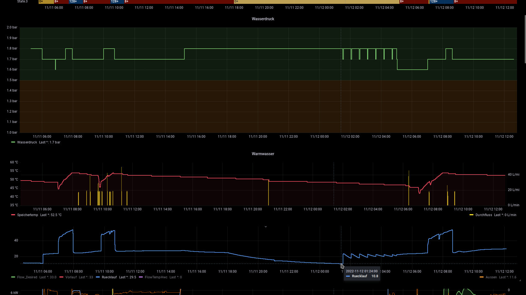

cyberthom
06.01.23 23:47
RotorMotor schrieb:
Wie sehen deine Rücklauftemperaturen denn dazu aus?
Durch meine Nachtabsenkung fällt die Temperatur ja bei mir weit runter und damit auch der Druck:
vaillant-arotherm-plus-vwl-35-55-75-612517-1.png"]77401[/ATTACH]</blockquote>Da gibt es bei mir keinen Unterschied. Musste ein wenig zurück springen, aber hier an dem Tag hatte ich auch Nachtabsenkung:<br />
<br />
[ATTACH type="full" alt="Mehrere Zeitreihendiagramme auf schwarzem Dashboard: Wasserdruck, Warmwasser, Speichertemp, Durchfluss
