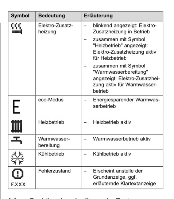

Mahri23 schrieb:
leider alles ohne Erfolg gekrönt.
Luftwärmepumpe auch nochmals komplett vom Netz getrennt,ohne Erfolg.
Das Einzige was ich nachvollziehen und ändern konnte,war der Lüfter. Die % Änderungen hat er 1 zu 1 vollzogen.
Der Rest leider ohne Effekt. Und kein Fehler im System. 😱
Bin echt "begeistert". Vom Vaillant KD keine Spur...
Heizstablogo sieht aber anders aus…E ist Eco Modus oder?
Das mit dem Kundendienst versteh ich gar net. Hab dort angerufen, 2,3 tage später Termin bekommen und ich hatte keine Störung sondern nur laute Kompressorgeräusche…
F
Frido01
23.12.22 14:39
Symbolübersicht Heizungsanlage: Zusatzheizung, Eco-Modus, Heizbetrieb, Warmwasser, Kühlbetrieb
Ja ist der Eco Modus an. Liegt es vlt daran?
Mahri2323.12.22 14:53
korrekt ist der normale Ist Zustand. So läuft sie ja eigentlich immer.
Das HZ Stab Symbol war heutefrüh in Verbindung mit der Warmwasser Aufbereitung an.
Glaube der ECO Modus dürfte nicht das Problem sein...?
