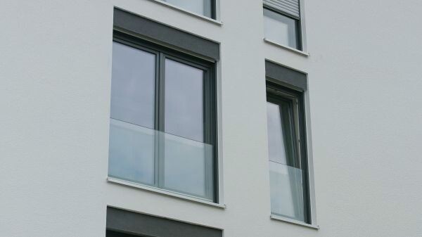

Winterson schrieb:
Wir haben lediglich den Wunsch geäußert, keine Gitter vor den Fenstern haben zu wollen.
Hast du schonmal dran gedacht statt Gittern Absturzsicherungen aus Glas zu verbauen? Haben wir gemacht, da wir auch keine Gitter wollten.
Beispielbild:
Weiße mehrstöckige Gebäudefassade mit zwei Fenstern und Glasbalkon
