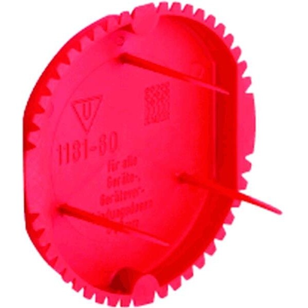

ich hab eine frage.
Setze gerade die UP Dosen in meinem Rohbau.
Wenn ich nun noch 1cm Putz bekomme, wie setzt man die UP Dosen?
Bündig mit der Rohbauwand oder lässt man sie 1cm raus ragen da ja noch der Putz drauf kommt.
Vielen Dank
Gruß Gerd

Bis zu einem cm kannst die dann auch raus stehen lassen. Aber lieber n bisschen weniger als zu viel.

Setze sie etwas über das rohbaumaß.
kaho67402.01.19 21:08
Wir haben Sie vollständig / bündig versenkt. Danach kam ein roter Deckel drauf, der mit eingeputzt wird und kleine rote Spitzen hat, die zeigen, wo die Dose ist, damit man das Loch später gut findet und vorsichtig frei pickern kann. 🙂

Werde sie sehr wahrscheinlich auch bündig setzen und da wo ich wenig Platz habe evtl. wie Bookstar
