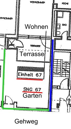

zunächst vielen Dank für die Einschätzungen!
Eventuell hilft die angefügte Skizze zur Einschätzung der Situation:
Mein Sondernutzungsrecht bezieht sich auf die Terrasse und den Garten. Der Garten ist zum linken Nachbarn und zum Gehweg / zur Straße jeweils durch eine Hecke begrenzt (grün markiert). Die Malerarbeiten müssten an der blau markierten Wand durchgeführt werden. Das eingezeichnete Bad neben meinem Wohnzimmer sowie das Treppenhaus auf der linken unteren Seite gehören zu den Wohnungen in dem angrenzenden Wohnblock. Oberhalb meiner Terrasse befindet sich der Balkon der oberen Wohnung, die mir nicht gehört. Links auf dem Terrassenbereich befindet sich der kleine Abstellraum.

aero201620.06.20 13:26
Aber 15 ist doch eine andere Eigentümergemeinschaft, oder? Das ist deren Wand. Da darfst du gar nicht malern.
wdreizehn20.06.20 13:36
es sind verschiedene Hauseingänge, die aber grundsätzlich alle zur selben Hausgemeinschaft gehören.
Ich würde die Malerarbeiten ja auch gerne vermeiden, nur schätzt die Hausverwaltung die Sache anders ein und geht davon aus, dass ich aufgrund meines Sondernutzungsrechts an dem Gartenbereich somit auch für die Malerarbeiten an der Wand zum Wohnbereich mit der Hausnummer 15 zuständig wäre.

nordanney20.06.20 14:10
wdreizehn schrieb:
Soweit einem Sondereigentum ein Sondernutzungsrecht an Bauteilen oder Freiflächen (z.B. Garten, Terrasse) zugewiesen istDir ist das Sondernutzungsrecht an wdreizehn schrieb:
a) Dem jeweiligen Erbbauberechtigten der nachstehenden Wohnungen wird hiermit das ausschließliche Sondernutzungsrecht an der mit SNG und Ziffer bezeichneten Terrassen- und Gartenflächen zugewiesen, die in dem als Anlage 4 dieser Urkunde beigefügten Lageplan – Grundriss Erdgeschoss – aufgeführt ist:zugewiesen.Das schreibst Du der Verwaltung und zeigt den gedanklich den Stinkefinger. Fall erledigt.
