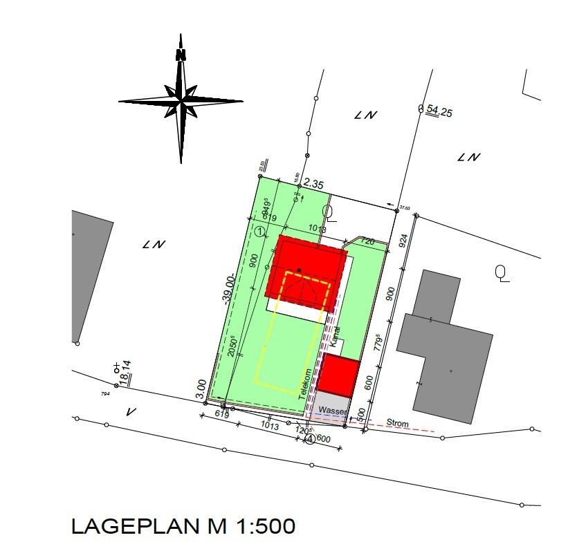

Schönen, guten Morgen!

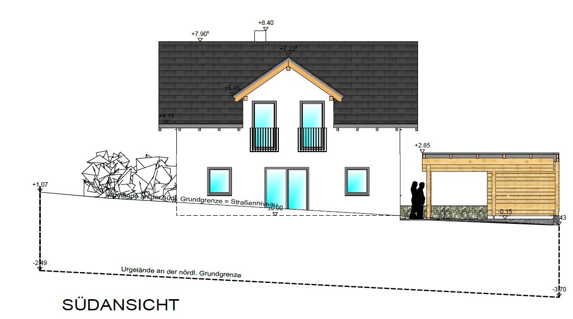

wir stehen kurz vor Abschluss unserer Einfamilienhaus Planung; wir wollen 1,5 Geschosse mit 150cm Kniestock (Drempel?) so kompakt wie möglich bauen. Bisher waren wir mit dem Entwurf vom Planer des Bauunternehmens sehr zufrieden, jetzt wo ich mich mit der Einrichtung beschäftige kommt mir aber der Wohn-Eß-Küchen-Bereich irgendwie beengt vor. Wir wollen unbedingt eine Sitzecke beim Essbereich, aber ich befürchte dass das schwierig wird (Küche+Sitzecke). Nun überlege ich, ob wir nicht das Haus generell erweitern sollen damit alles sitzt (von 10,13 x 9 auf 11 x 9,5). Vielleicht hat jemand hier hilfreiche Tipps?
Das Haus ist unterkellert, Lichte Raumhöhe in den Wohnräumen liegt bei 260 cm, Satteldach mit Gaube und 35° Neigung ist angedacht. Das Grundstück hat etwa 900m² und zu den Nachbarn muß man 3 Meter Abstand halten. 2 Stellplätze (Carport) vorne bei der Straße sind mitgeplant. vielen Dank und liebe Grüße
Lageplan 1:500 des Grundstücks mit Grünfläche, rotem Gebäude und Leitungen.
Südansicht: zweistöckiges Haus mit dunklem Ziegeldach, weißen Wänden, Balkonen und Holzcarport rechts.

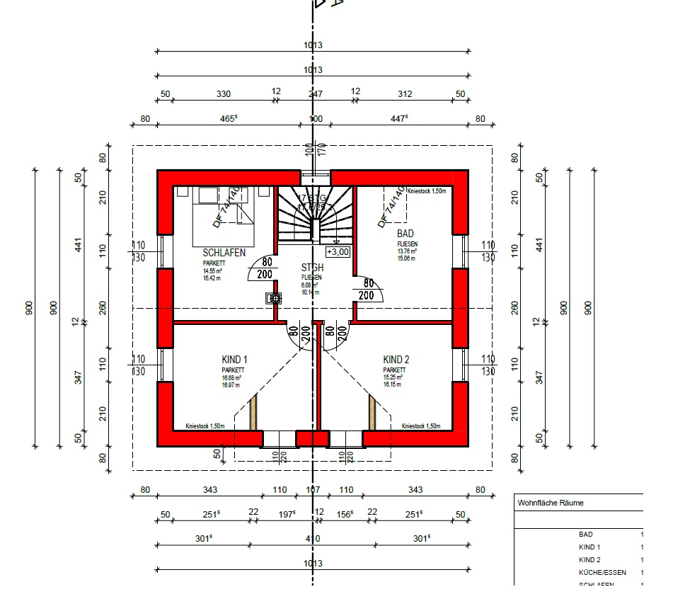

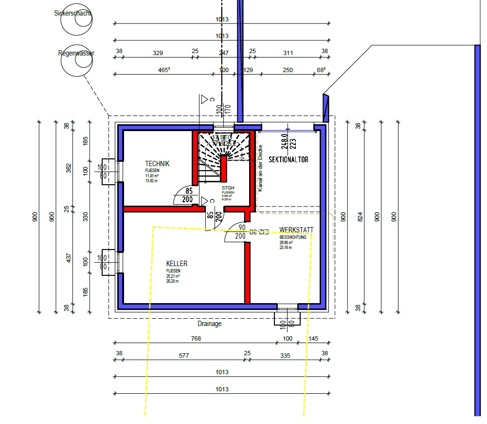

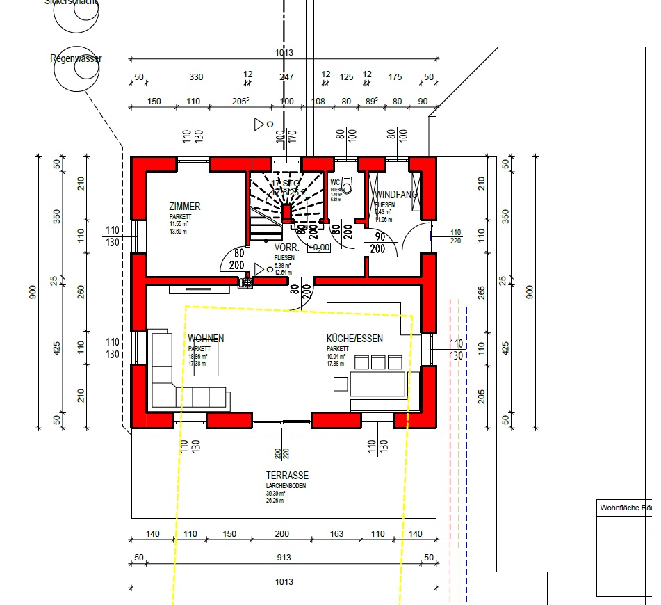

Da hast du recht, es sind auch 1,5 Geschosse, EG + OG mit 150cm Drempel . anbei die Dateien nochmals als jpg
Grundriss eines Kellergeschosses mit Technik-, Werkstatt- und Kellerräumen sowie Sektionaltor.
Grundriss eines Hauses mit roten Außenwänden, Zimmer, Wohnen, Küche und Terrasse.
Grundriss eines Obergeschosses: rote Außenwände, Schlafzimmer, zwei Kinderzimmer, Bad, Treppe.

Überlegt euch das mit dem Windfang - ist ggf. ein unnötiges Rangieren.

Wir unterliegen keiner baurechtlichen Restriktion was die Geschoss Anzahl betrifft, wir wollen nur kein zu hohes Haus und kein flach-pult-toskanadach deshalb die uebermauerung. Danke, die Eingangssituation passen wir noch an
Mein Sorgenkind ist aber der wohn-Essbereich, ich habe die Befürchtung, dass er zu klein ist?
