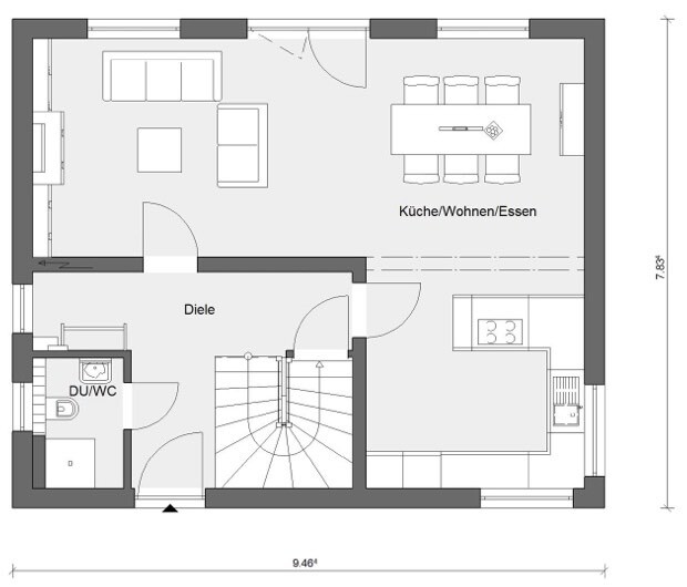

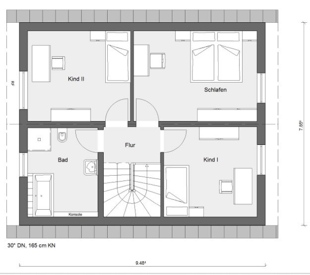

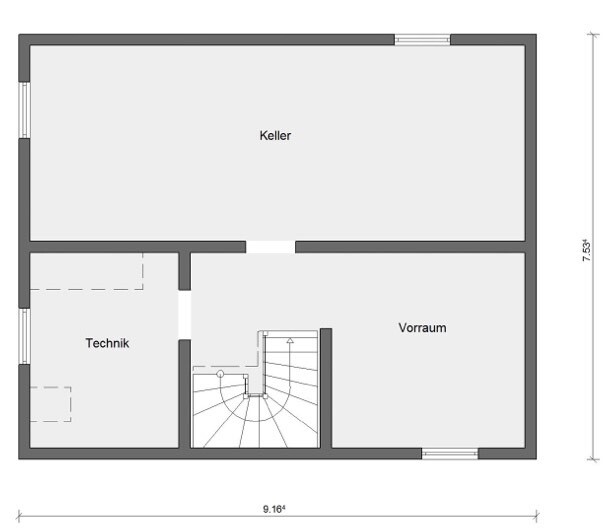

Hallo Zusammen, vielen lieben Dank für eure Meinungen und die Mehrheit würde uns einen Keller empfehlen.
Aktuell haben wir beigefügte Grundrisse als Favoriten. im Keller könnt ihr euch noch ein Schlafzimmer, Bad und Büro vorstellen.
Der Bebauungsplan:
  • 1 Geschossig
  • können die Dachgeschosse Vollgeschosse werden
  • Ist ein Drempel in Höhe von max. 1,00 m zulässig
  • Satteldach oder Pultdach und die Dachneigung von max. 45" ist zulässig
  • dürfen Untergeschosse Vollgeschosse sein, wenn OKF Erdgeschoss nicht höher als die davorliegende Straße liegt (Gemessen Mitte Haus zu Außenkante Bürgersteig /Schrammbord
  • werden dl& Keller der Häuser bergse!t1g wasserdicht ausgebildet
Budget:
  • Bezugsfertig möchten wir ohne Baunebenkosten und ohne Erdarbeiten ca. 350 T EUR ausgeben
Grundriss eines oberen Stockwerks: Flur mit Treppe, zwei Kinderzimmer (Kind I/II), Schlafen und Bad.
Grundriss Erdgeschoss: Diele mit Treppe, links Wohnzimmer, rechts Küche/Wohnen/Essen, Du/WC.
Grundriss Kellergeschoss: Keller oben, Technik links unten, Vorraum rechts, Treppe in der Mitte.

Daher ja auch meine Kellerregel - wohlgemerkt keine Bauernregel vom Stammtisch, sondern gesammelte Erfahrungswerte aus vierzig Jahren Beschäftigung mit dem Bauthema - daß ein Keller wo er eigentlich nicht vermeidlich ist 1. als "Ersatzmaßnahme" praktisch einer Realisierung adäquate Kosten verursacht und 2. das nicht nur für klare Fälle total, sondern für alle "Grautöne dazwischen" auch anteilig gilt; und zwar pauschal je 20 cm Höhenunterschied (im Grundplattenfeld) mit zehn Prozentpunkten. Bis ab zwei Metern Höhenunterschied ein nichtgebauter Keller faktisch mit dem gebauten Keller kostenmäßig gleichauf liegt.

Deine Erfahrungen decken sich auch mit einer Faustformel, die wir in einem Podcast gehört haben. Wenn noch 45m2 Raumprogramm benötigt wird, dann sollten diese Räume zur Kostenoptimierung in den Wohnkeller verschoben werden, anstelle das Haus zu vergrößern.
