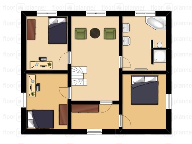

ᐅ Unser Grundriss zu einem 140-150qm Haus - erste Ideen

Die Flure sind viel zu groß bzw. nehmen zu viel Platz weg. Aber das ist Geschmacksache.

Vieles wurde schon gesagt. Hier kommt noch mehr:
-Zugang Dusche zu schmal.
-Badewanne in Orignalgröße hat auch nicht hingepaßt, deswegen mußte sie wohl schrumpfen.
-Schrank im Kinderzimmer läßt sich wenn überhaupt nur vom Bett aus öffnen.
- Soll der Stauraum im EG eine Vorratskammer oder der Hauswirtschaftsraum sein? Für Vorratskammer zu groß und für Hauswirtschaftsraum der falsche Platz.
- Ankleide schlecht möblierbar (sofern durch Dachschräge überhaupt nutzbar).
Die Treppe ist aber das A und O. Dort fällt der Grundriss das erste mal in sich zusammen.

Es hinkt schon mit der Kniestockwahl! Wenn schon selbst planen, dann aber auch bitte mit angelesenem Wissen!
Der TE scheint sich ja soundso hier nicht mehr aufzuhalten, also was soll die Mühe ... 🙁 ...wir stochern hier im Dunkeln...
