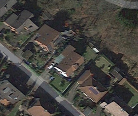

Da hast du recht! Im Anhang hab ich mal das Grundstück per GMaps hochgeladen. Es handelt sich dabei um das weiße Haus mit dem weiß geparktem Auto. Man hat einen kleinen Weg der die kurze Seite entlang läuft bis zu der ersten Terrassen,dann geht der Weg bergab in Richtung KG. Ich hoffe verständlich beschrieben. Sowas ist ja auch blöd umzusetzen, vor allem wenn dann mal Mieter im Haus sind, diese müssten dann ja jedes mal über meine Terrasse gehen um in ihre Wohnung zu gelangen.

- Es handelt sich offenbar um ein Hanggrundstück. Das Kellergeschoss ist planoben zugänglich und hat sogar 2 Eingänge! Da fragt man natürlich sofort nach der Zuwegung. Habt Ihr ein Bild vom ganzen Grundstück - notfalls Google Maps kopieren und per Hand reinmalen? Eventuell verlegt man den Eingang für die Eltis dorthin.
kaho674 schrieb:Also die Räume die bewohnt werden sind trocken. Dort lebt das älteste der Kinder noch. Die Kellerräume sahen auch trocken aus. Ich als Leihe kann es halt schwer einschätzen, ein Feuchtigkeitsmessgerät für Wände würde da bestimmt Klarheit schaffen!
- Ist der Keller denn trocken? Also pfurztrocken, um drin zu wohnen? Ich vermute mal ja, weil da steht "Kind", aber bei Bestands-Gebäuden weiß man ja nie.
kaho674 schrieb:Kann man die Wanddicke nicht anhand der Zeichnung entnehmen? Ich meine mich zu erinnern das das Wort "Gasbeton"für die Wände wie schon von 11ant erwähnt wurde, gefallen ist. Sicher bin ich mir da nicht!
- Bei Fragen nach der Dämmung müsste man erst mal den Istzustand wissen. Was sind das für Mauern, wie dick sind die? Ansonsten sehe ich zuerst die Fenster und das Dach für Energieeinsparungen. Mehr lohnt vermutlich nicht.

Baujahr, Maße, Wandstärken: das "stinkt" für mich schon fast nach Gasbeton, wenn auch ohne Garantie, aber hoch wahrscheinlich. Ggf. je nach Gesamtpaket mit der Heizung sogar noch Energieeinsparverordnung-aktuell.
Polenfenster seien billig: das kann ich nicht bestätigen. Wir haben nach der eigenen Produktion noch eine Weile Fremdprodukte im Sortiment gehabt. Wenn die Qualität "auf Westniwau" ist, sind die Preise auch nur günstig, aber nicht der Megakracher. Dreißig Jahre alte "gute PVC-Fenster" (auch wenn das m.E. schon ein Widerspruch in sich ist) für Polen-Billigzeug rauszureißen, wäre gelinde gesagt kein Upgrade, sondern günstigstenfalls unnötig und unnütz. Folier´ oder verblech´ die Dinger, wenn sie Dir nicht mehr schön genug sind.
"Zu dicht schimmelt" stimmt im Prinzip, ist aber arg verkürzt, und auch kein Argument gegen Fenster mit besseren Wärmedämm- und -schutzwerten. Vielleicht kann ja eine Einschätzung zur Nachrüstbarkeit mit Falzlüftung beisteuern ?
Insgesamt rate ich dringendst davon ab, das Objekt auch nur ansatzweise für ein Schnäppchen zu halten. Das Alter ist ausgesprochen ungünstig: das Zeug ist noch nicht verratzt genug, um es wirklich als nullrestwertig betrachtet rauszureißen; der Austausch kostet aber nicht weniger, als wäre es zwanzig Jahre älter. Also das Verhältnis von Renovierungsaufwand zu Wertsteigerung hinkt hier so sehr, daß es wirtschaftlich schon ein Liebhaberobjekt wird - dafür ist es aber sowohl vom Zuschnitt her zu suboptimal, als auch nicht genug Architekturperle, um das wert zu sein.
Als Kaufmann würde ich zügigen Schrittes das Weite suchen.
