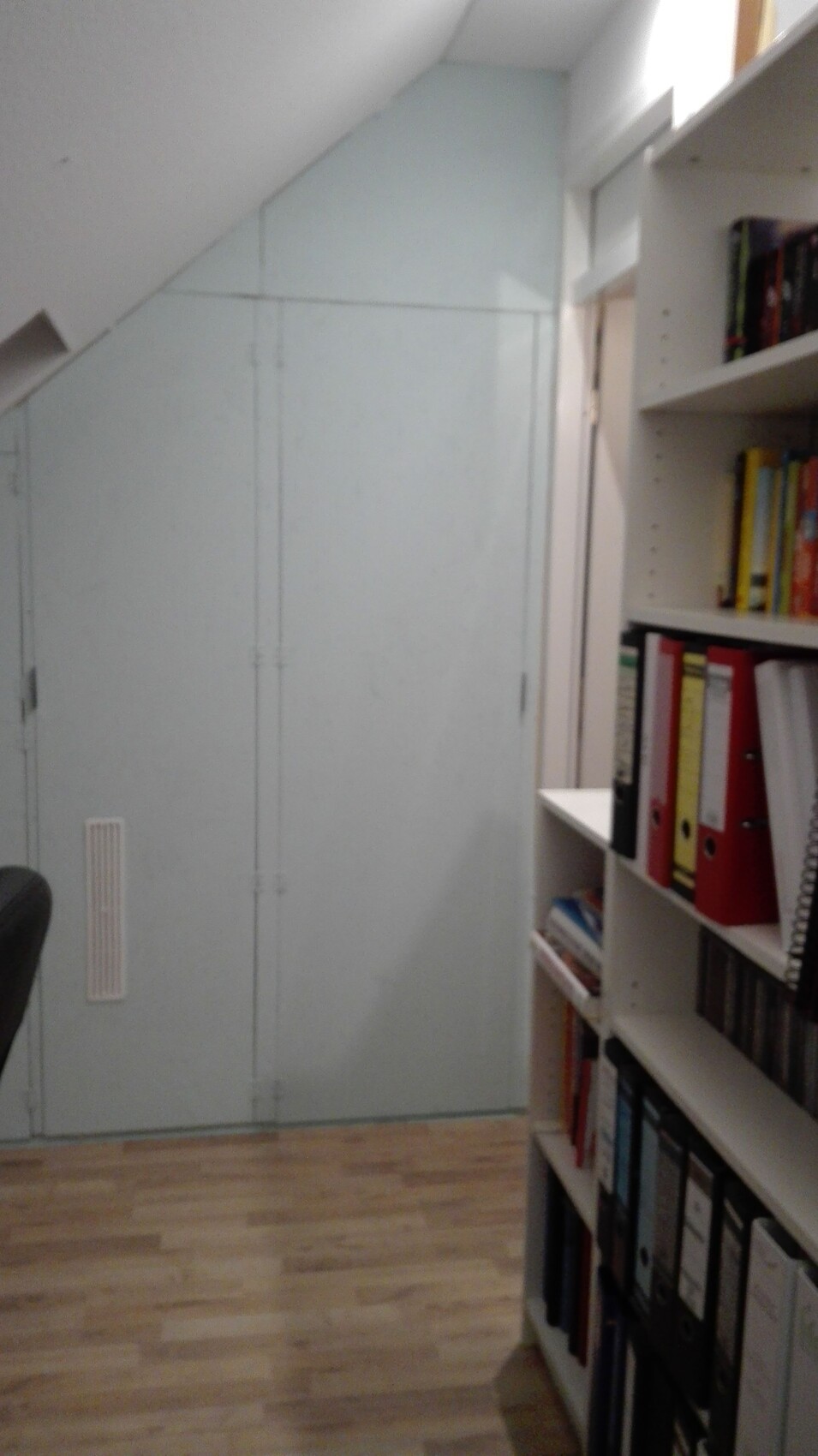

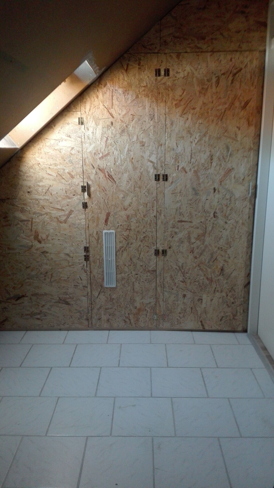

da wir in unserem Haus mehr Wohnraum schaffen mussten, haben wir den Hauswirtschaftsraum zu einem Gäste bzw. Arbeitszimmer umgewandelt. Der Raum ist ca. 10 m2 gross und hat ein kleines Davhfenster drin. In dem Hauswirtschaftsraum sind neben Waschmaschine und Trockner auch die Gastherme(raumluftabhängig) verbaut. Damit alle drei Geräte nicht sichtbar sind habe ich das ganze umbaut.
Nach langem stöbern im Netz habe ich keine Antwort gefunden(ausser Größe Lüftungsgitter). Kann das jemand einschätzen?

so wie ich das sehe hätte es das schicke Lüftungsgitter nicht geben müssen.
heizungsseitig scheint ein konzentrisches Abgassystem.
Bei Mini, Landy u. Co finde ich die außenliegenden Türscharniere ja cool, aber hier hätte ich dies auch wenn es 2cm Öffnungsbreite kostet verdeckt montiert.

Ja die Scharniere sind nicht so toll, da gebe ich dir recht Das Gitter habe ich tein gemacht damit da wenigstens ein wenig Luft reinkommt, schien mir irgendwie richtig.
Laut Datenblatt ist die Therme raumluftabhängig: wolf gg 2 irgendwas
