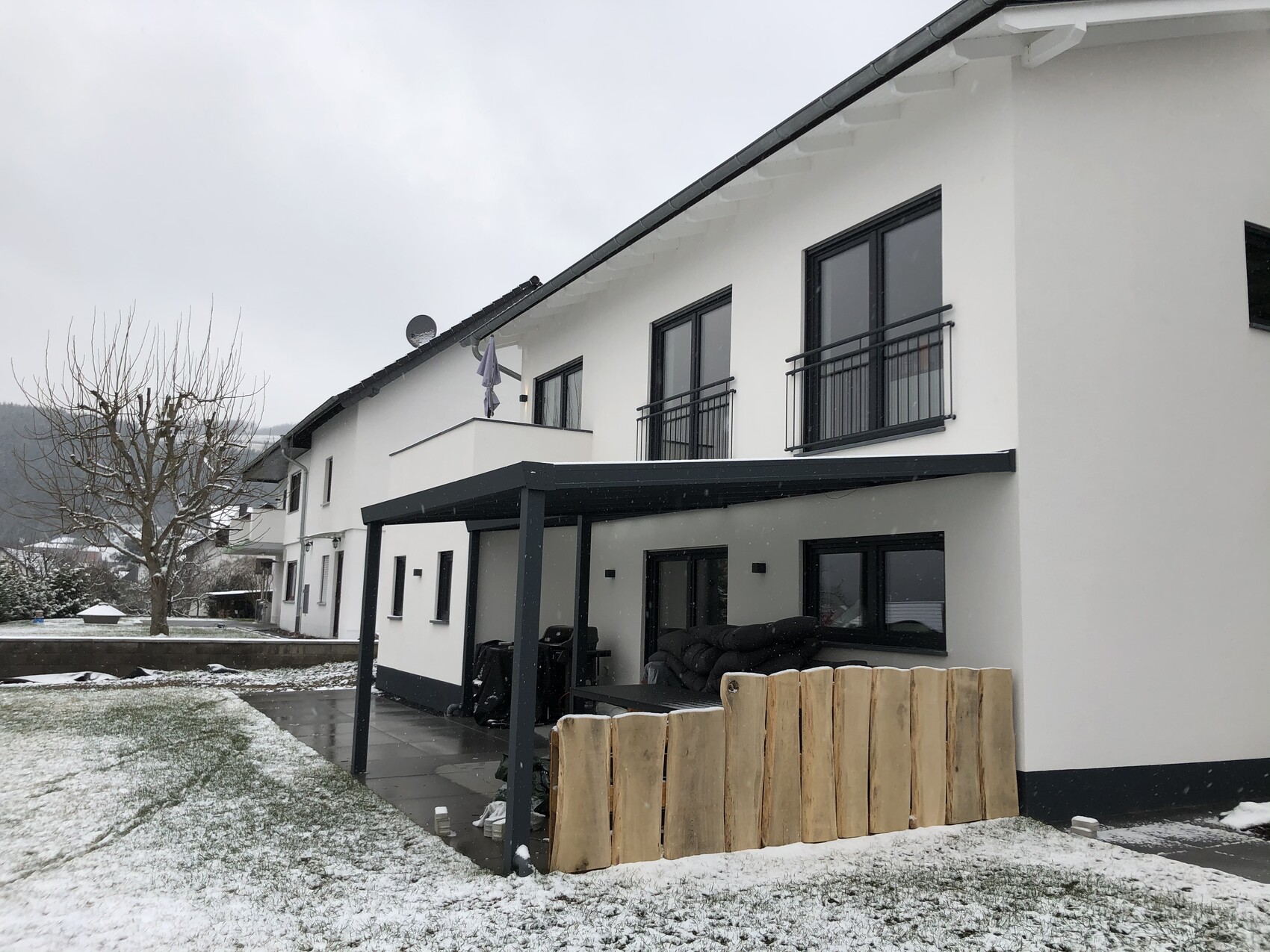

chewbacca12314.04.21 11:56
Hi, wir haben uns Steda geholt und sind sehr glücklich damit. Aluminium,
Glasplatten klar und UnterGlasmarkise.
wir haben 2 Überdachungen kombiniert, 4x4 m und 3,5 x 1,75 m.
preis-Leistung top! Habe leider kein besseres Bild zur Hand. Grüße
Weiße Wohnanlage mit dunkler Pergola, Balkonen und schneebedecktem Hofbereich.

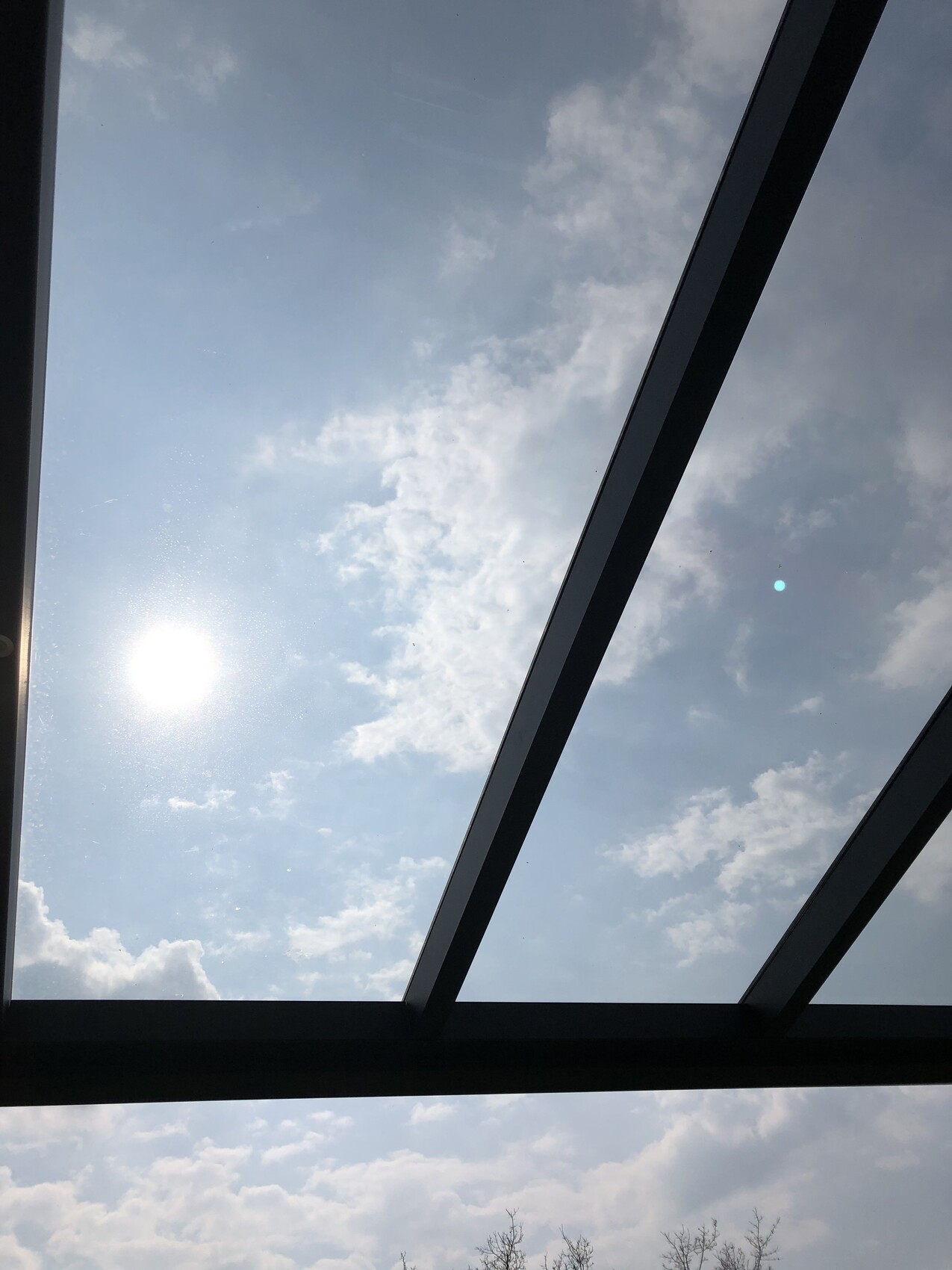

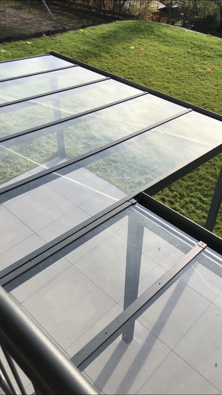

chewbacca12314.04.21 12:24
Wir haben selber aufgebaut mit einem Freund, der schon mal steda aufgebaut hatte. Das war alles kein Problem, auch das mit den Platten ging recht einfach zu 3.
tomtom79 schrieb:
Was habt ihr gezahlt?
Alles zusammen glaube ich 9.200€.
also preislich echt total ok
So sieht es von oben aus.
Tuinmaximaal Hatten wir übrigens auch im Auge, aber Tuinmaximaal liefert nicht zu uns.
Wir waren nicht im Radius. Und abholen war uns viel zu aufwändig.
bausatz-terrassenueberdachung-vergleich-489190-1.png"]60151[/ATTACH]<br />
<br />
Hier noch der Blick aus dem Glasdach raus, das ist doch nicht zu toppen wenn man bedenkt.<br />
Wie furchtbar das aussieht mit milchigem PC, finde ich.<br />
