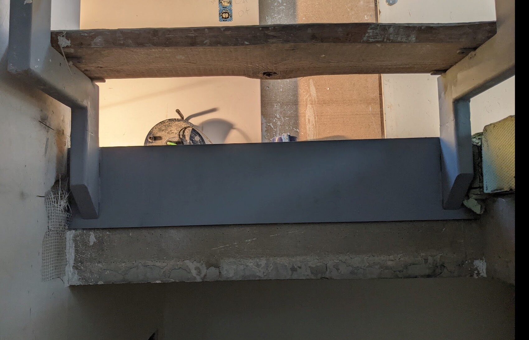

morgenstern13.01.22 19:14
Treppe wird abmontiert, bleibt aber am Seilzug hängen.
Oben wird die Treppe gekürzt, unten wird die Treppe mit einer Platte versehen und wieder befestigt.
Die Wandbefestigungen müssen natürlich auch neu gemacht werden.
Aufwand: 2 Mann für einen ganzen Tag

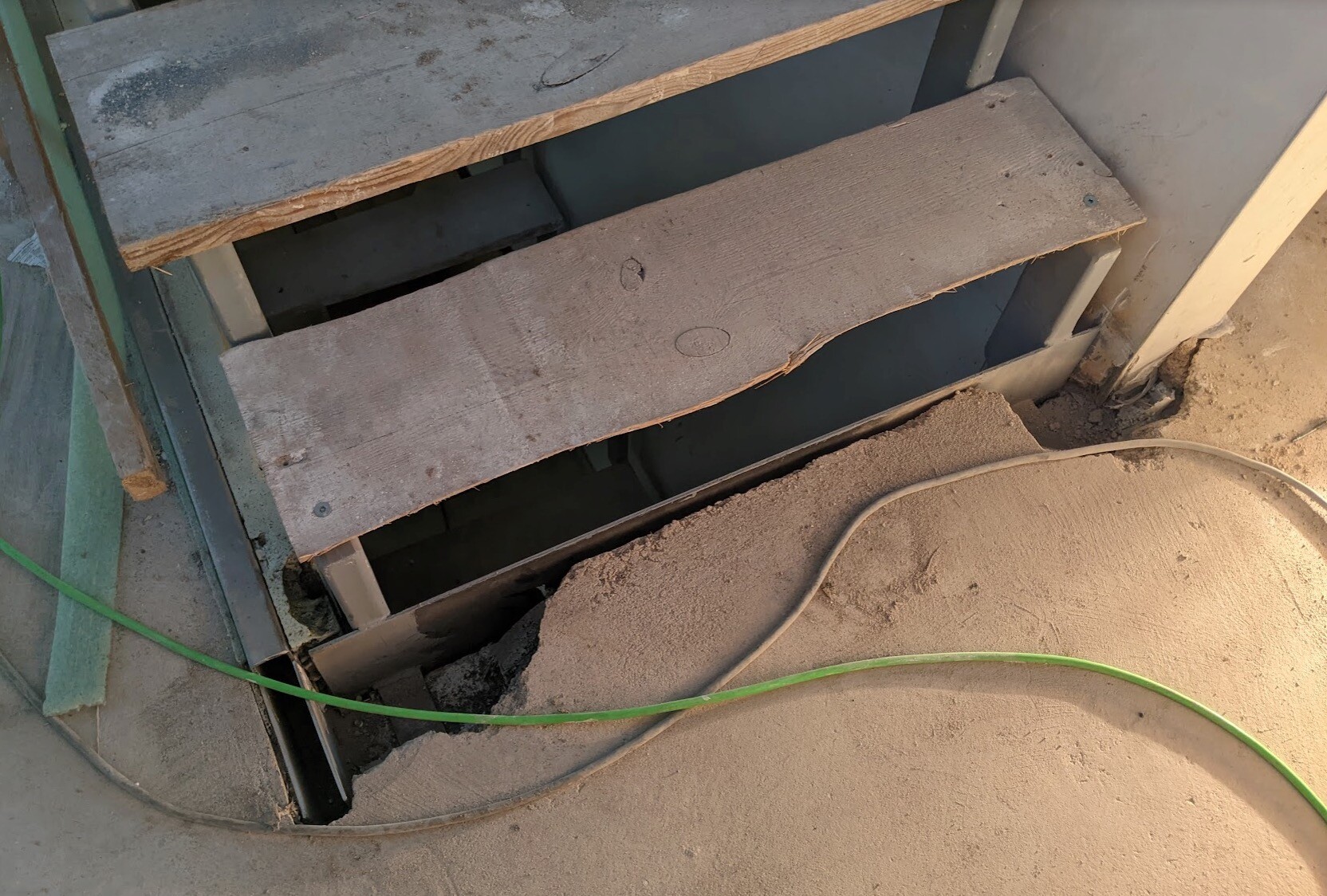

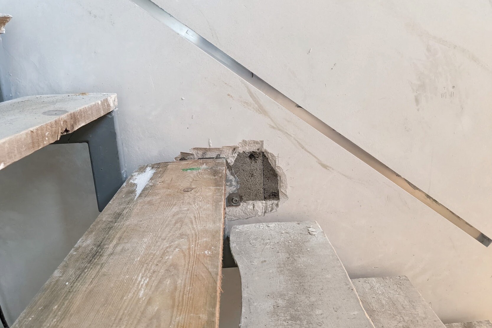

morgenstern02.02.22 15:34
So, die Treppe wurde angepasst:
Holzstufen einer provisorischen Baustellentreppe, Staub, offener Spalt, grüne Leitung auf dem Boden.
Holztreppe auf Baustelle; Loch in Betonwand mit Metallstrebe daneben.
Horizontale graue Metallplatte zwischen Holzbalken; im Hintergrund runde Werkzeugscheibe.

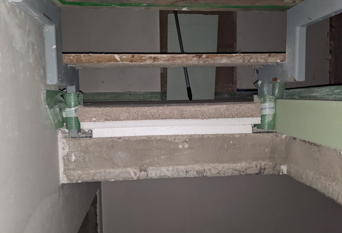

Zur Erinnerung, so sah es vorher aus:
morgenstern schrieb:
