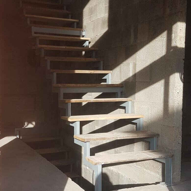

Geplant war eine Treppe, bei der oben die letzte Stufe nur eine halbe Stufenbreite hat (ca 15cm
Und das wäre m.E. das viel größere Problem, wenn Du von oben kommst und plötzlich keine Stufe da ist. Lebensgefährlich...
04.01.22 17:08
morgenstern schrieb:
D.h. sie fängt 10cm zu früh an.
Laut Plan wäre vor der Treppe 1,05m Platz, aktuell sind es 94cm.
Oben ist daher die letzte Stufe 10cm tiefer (laut Plan wäre die letzte Stufe keine volle Stufe gewesen).
spätestens hier erwarte ich nicht nur eine Planzeichnung, sondern auch ein bis zwei Fotos.

04.01.22 21:49
da würde ich mir nicht all zu viel Gedanken drum machen. Das ist mEA kein kleiner Mangel und kann mit Geld nicht gut gemacht werden. Also Rückbau fordern und neu machen lassen. Das freut keinen Beteiligten wirklich, ich wüsste aber keinen anderen zufriedenstellenden Weg für den Bauherrn

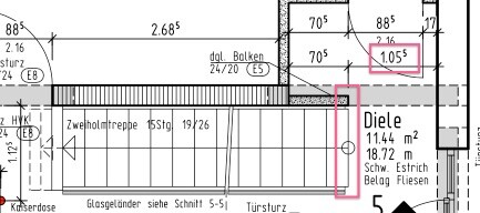

Hier sieht man auf dem Plan, dass die Treppe bündig mit der Wand abschliessen soll und zwischen Treppenstufe und Wand 1,05cm Rohbaumaß sein sollte.

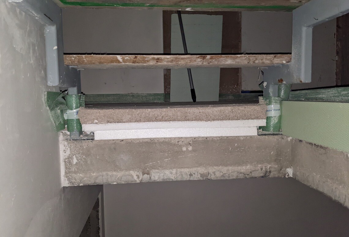

Nahaufnahme einer grauen Treppenstufe mit grünem Gummi-Schutzrand an Beton.
Auf diesem Bild sieht man, dass die Metallkonstruktion schon über die Wand herausragt. Die fertige Treppenstufe wird nochmal ca 4cm darüber hinausragen.

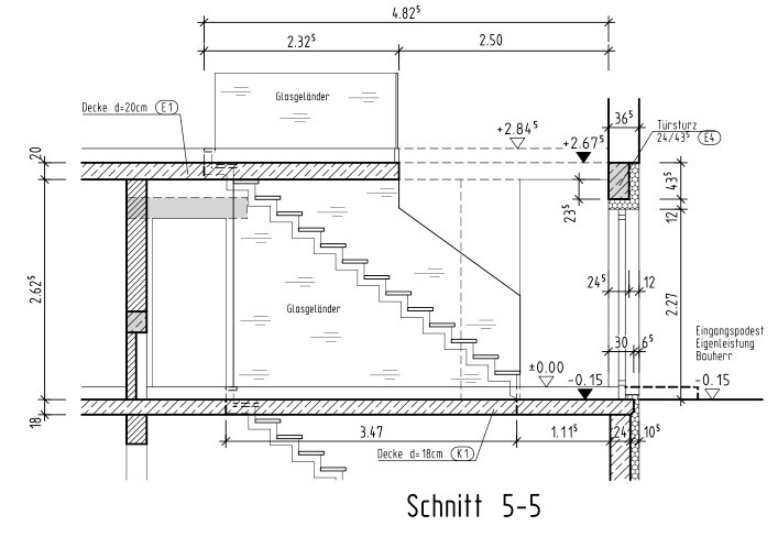

Hier die Treppe im Schnitt:
Schnitt 5-5: Treppe mit Glasgeländer, Etagen, Maße und Türsturz in Bauplan-Ansicht.

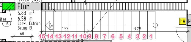

Hier die Treppe aus der OG Sicht, wo man sieht, dass die letzte Stufe (die auf dem gleichen Niveau wieder Fertigfußboden im OG ist) nicht die komplette "Tiefe" (Stufenbreite) hat:
Architekturplan: Flur mit gelbem EA-Schild rechts; unten magentafarbene Nummern 15–1.

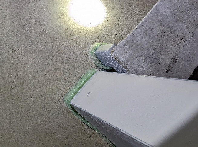

Hier setzt die Treppe auf dem EG Boden auf:
Da müsste man quasi die Treppenaussparung um 10cm verkleinern, damit die verkürzte Metallkonstruktion Platz hat.
Unterbau/Unterseite eines Bauvorhabens: grüne Stahlstützen, Holzbalken, Betonboden, Staubkörner

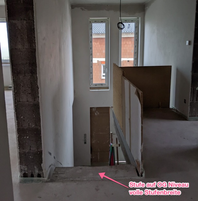

Blick von oben:
Rohbau: offener Treppenaufgang mit Geländer, Provisorien und Fenstern.
Blick von unten (vor Estrich):
Offene Holzstufen mit blaugrauem Metallrahmen an roher Betonwand, Licht- und Schattenwurf.
