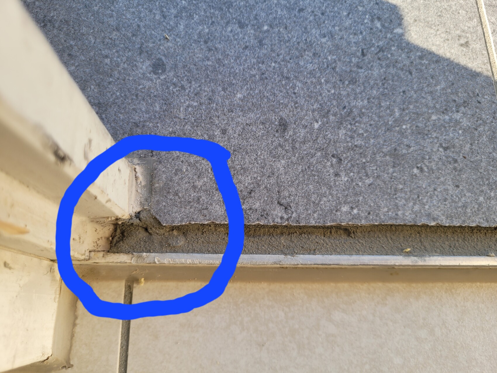

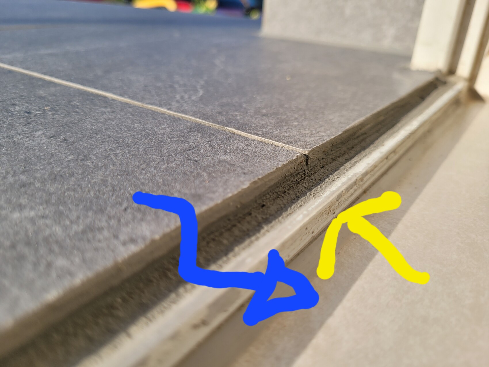

Ne nicht ganz. Die Gummilippe drückt gegen diese erste Schiene...das ist nicht die Fliesenkante, sondern die Türschwelle (siehe Markierung in gelb). Daher birgt die erhöhte Fliesenkante ein gewisses Risiko für Wassereintritt (blaue Markierung). Vielleicht am ehesten von der Seite (2. bild). Und ja, ein Gefälle ist da. Allerdings ein sehr kleines Gefälle. Er meinte das ging nicht mehr.

Vorher war es bündig Fliesenkante und Türschwelle. Also keine Stufe.
muss mich korrigieren. Der Gummi war über der Schwelle. Also ja, insofern wäre dieser jetzt an der Fliesenkante.

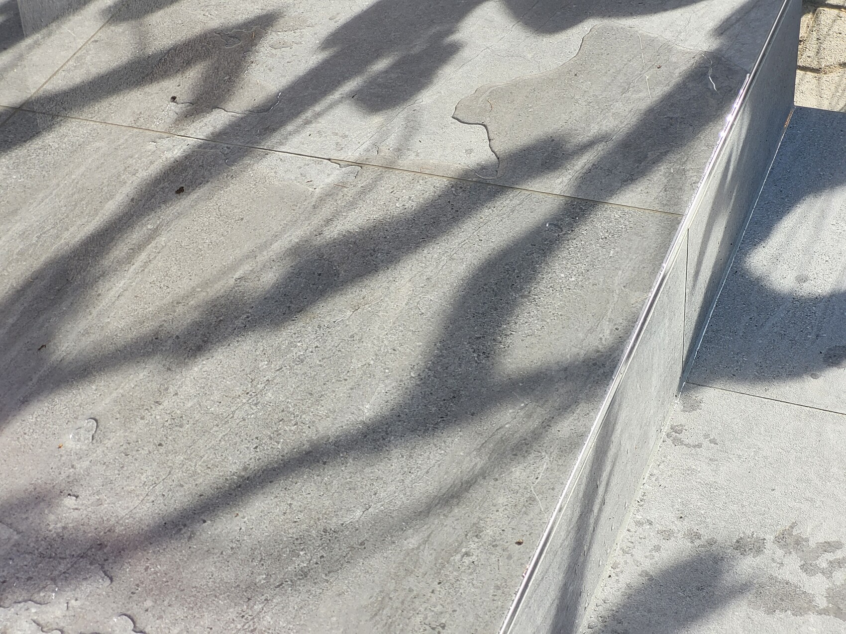

Ich mache heute Abend mal den Test mit einem Wasserschlauch. Was mit auffiel, war das die Metallschiene am Abschluss zur Treppen/Podestkante etwas über dem Fliesenniveau ist. Ist jetzt keine Stolperfalle, aber das Wasser sammelt sich dort.
Habe gestern mit einen Bekannten gefragt, der Gutachter ist. Der meinte alles abreisen und neu machen. Ist halt die Radikalvariante. Wäre nicht meine Vorzugsvariante.

Hab den Thread jetzt auch mal ganz gelesen. Die Radikalvariante ist die einzig korrekte Variante. Das ist - auch wenn es ohne das Türproblem optisch gut aussieht - auf gut Deutsch übelster Pfusch. So eine Höhe und damit Eintrittsmöglichkeit ins Haus geht gar nicht. Jeder Sachverständige gibt nach 10 Sekunden dasselbe Statement ab. Raus damit und neu.

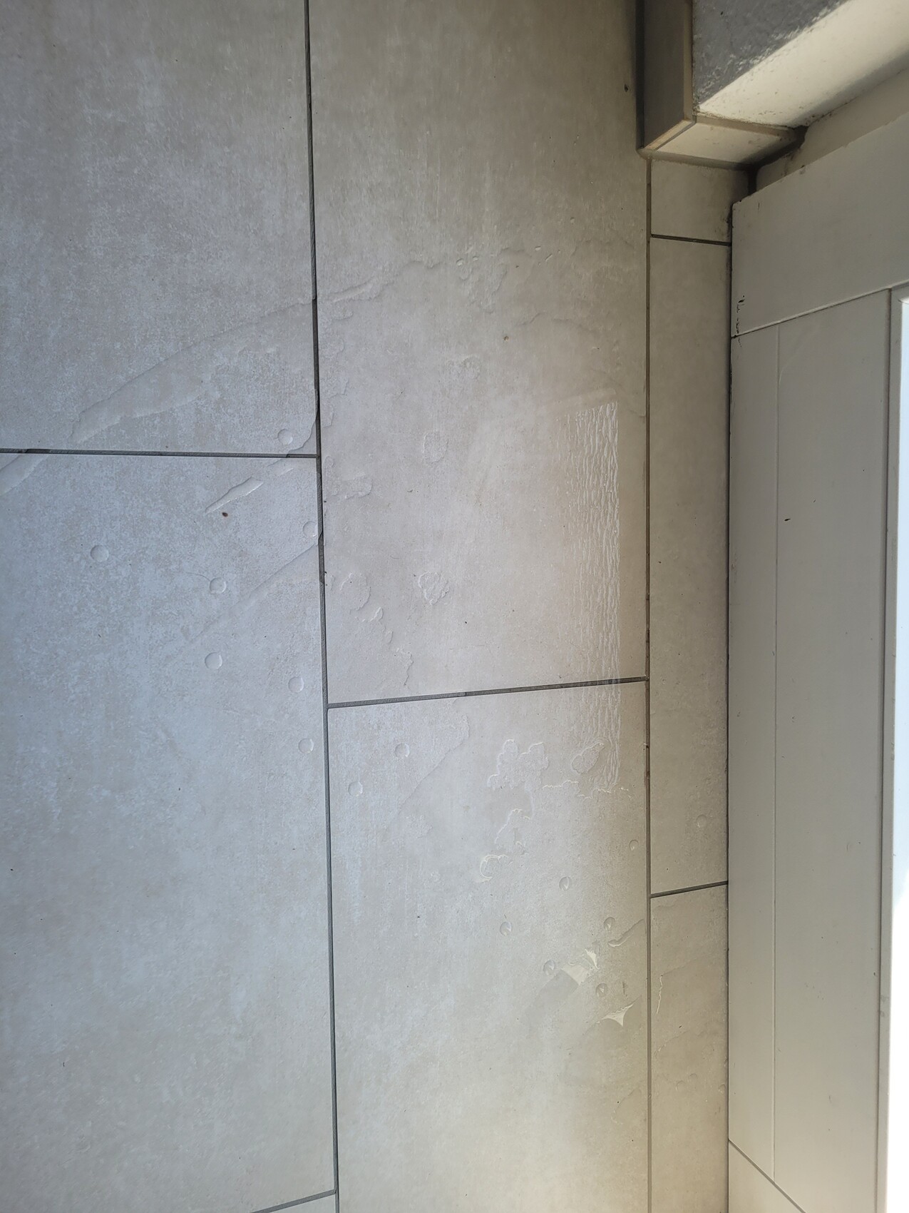

Ich habe jetzt gestern auch mal den Test gemacht und kurz mit einem Wasserschlauch gegen die Tür gespritzt und das war noch relativ schwach. Da ist innerhalb weniger Sekunden Wasser reingelaufen. Mein Nachbar meinte zwar, das würde auch passieren, wenn die Kante bündig mit der Metallleiste von der Türe wäre. So war es vorher, aber ich weiss es nicht. Ebenso staut sich das Wasser an der Kante der Edelstahlschiene an der Vorderseite vom Podest.
