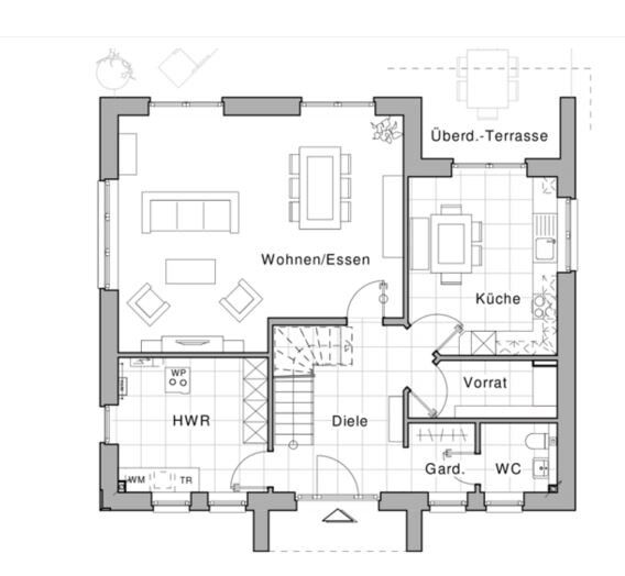

Hi zusammen!
Wir sind grade wieder mal unseren Grundriss durchgegangen. Unser Architekt hat uns für unseren Grundriss eine "einläufig halbgewendelte Treppe" empfohlen.
Ein Bekannter meinte aber, dass das total doof wäre, denn da wäre der Anlauf ja mitten im Raum. -Und ich glaube er hat recht.
Was findet ihr schöner/praktischer eine "einläufig halbgewendelte Treppe" oder eine "einläufig grade Treppe".
Ich habe mal unsere Grundriss mit angehängt und ein anderes Beispiel, wie es auch aussehen könnte.
Danke für euer Feedback!
Liebe Grüße!
Grundriss Einfamilienhaus: Wohn-/Esszimmer, Küche, Vorrat, Diele, Garderobe, WC, HWR, Terrasse.
Grundriss EG: Essen/Wohnen, Diele, Küche, G-WC, HWR, Treppenaufgang.

@ypg. Ok, das habe ich glaube ich verstanden. Aber dann geht nicht, weil unsere Treppe bis zum Dachboden hochgehen soll.

vom EG ins OG könnte sie begradigt werden - was gut wäre um z.B. Doppelbett und Schränke & Kommoden hochzubringen - vom OG ins DG kann man sie gewendelt lassen, da kann dann halt nichtmehr so gut sperriges hochgebracht werden.
22.02.16 16:16
Hmm, @Nofret, ich weiß nicht, wie du ohne Grundrissänderung die Treppe begradigen willst. Auch viertelgewendelt wird vermutlich im OG zu Problemen führen, da dann die Tür zum Raum planrechts unten wohl nicht mehr erreichbar ist. Die kann nämlich nicht weiter nach planunten, da ist dann Dachschräge.
Nofret22.02.16 16:30
ich meinte nur den unteren Teil begradigen, so dass sie nur viertelgewendelt ist ... man kommt oben genau an der gleichen Stelle raus.
