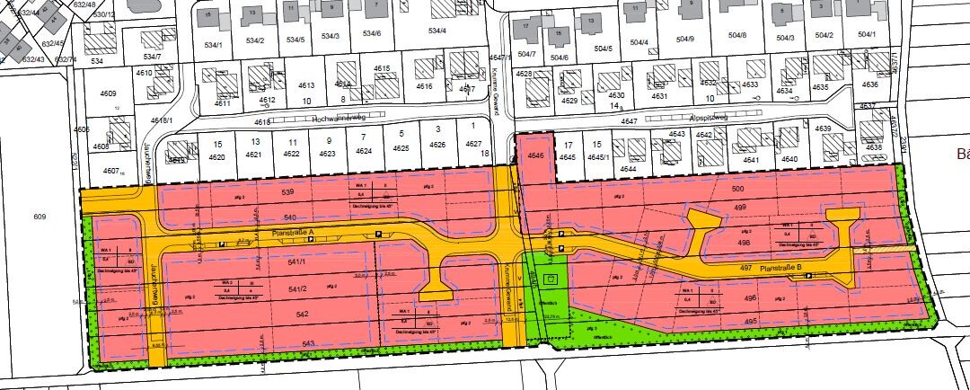

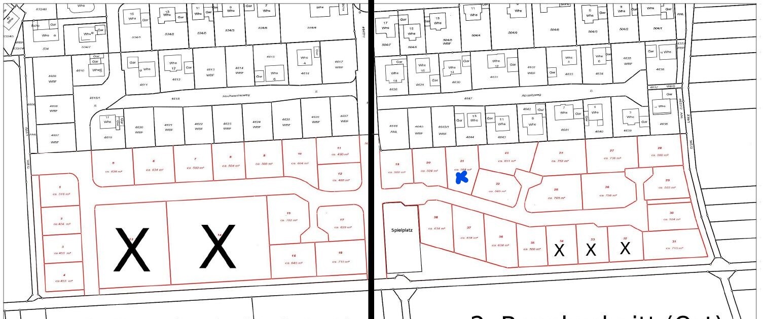

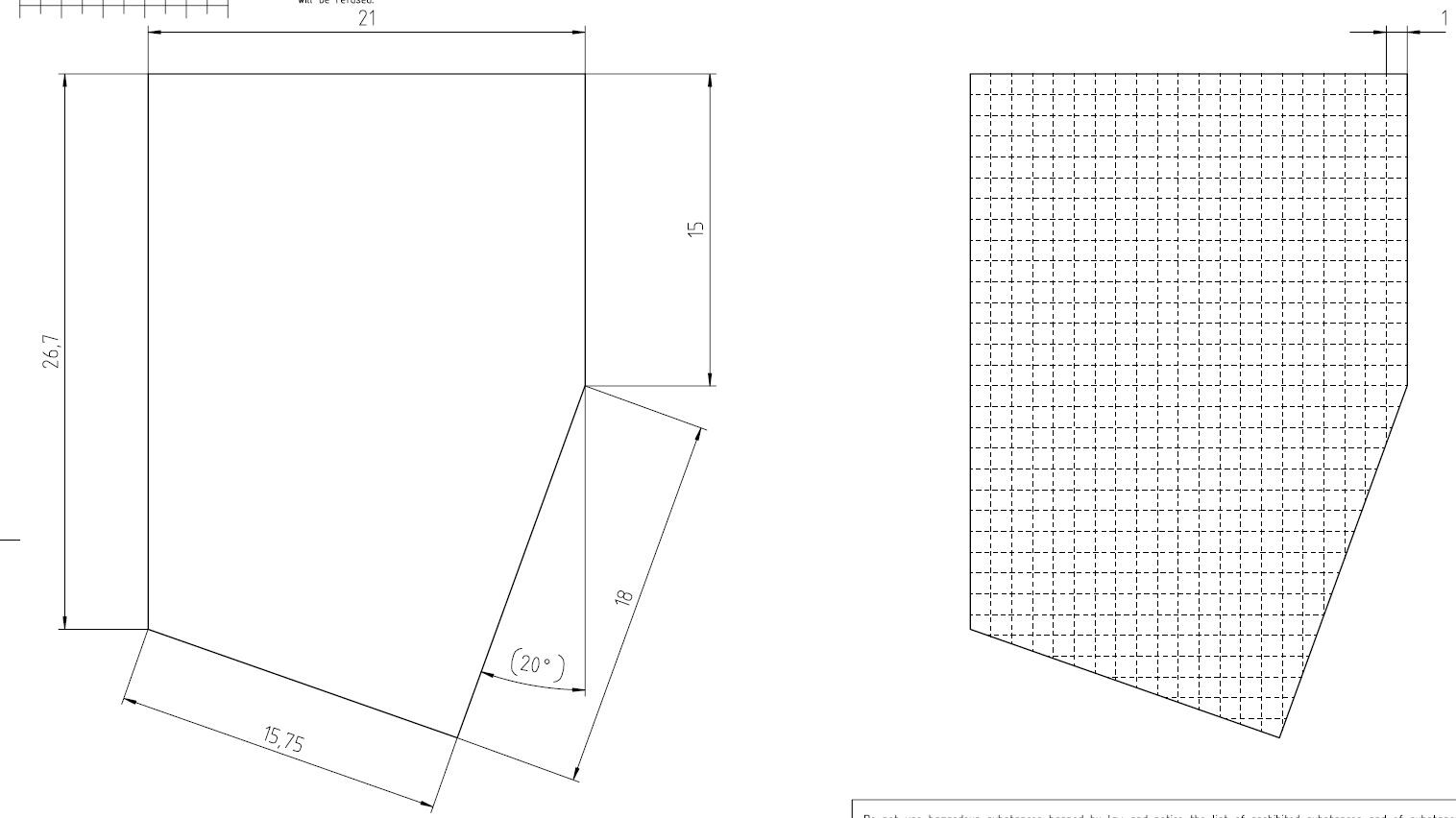

wir planen ein Einfamilienhaus zu bauen. Wir haben Stand heute ein Grundstück in einer Kleinstadt reserviert und hatten bereits erste Gespräche mit verschiedenen Bauträgern. Eine Frage, in der wir uns noch nicht ganz klar sind, ist die Positionierung des Hauses auf dem Grundstück.
Anlagen:
Lageplan aus Bebauungsplan
Bauplätze aus Ausschreibung
Grundstück nachgezeichnet
Grundstück mit groben Varianten
Wir haben das Grundstück 21. Dies ist auf der rechten Seite, oben, das dritte von links (auf einem Bild mit einem Kreuz markiert).
Größe des Grundstücks: 584m²
Hang: nein
Grundflächenzahl: Max. zulässig 0,4
Stilrichtung, Dachform, Gebäudetyp: Landhaus, Pultdach, Sprossenfenster
Keller und 2 Vollgeschosse
Raumbedarf im EG, OG: Wir planen aufgrund des Gesamtbudgets mit 130 - 150m²
Terrasse im Außenbereich
Garage, Carport: Vermutlich reicht es finanziell nur für eine geräumigen Carport für 1 Auto
Von wem stammt die Planung:
-Planer eines Bauunternehmens

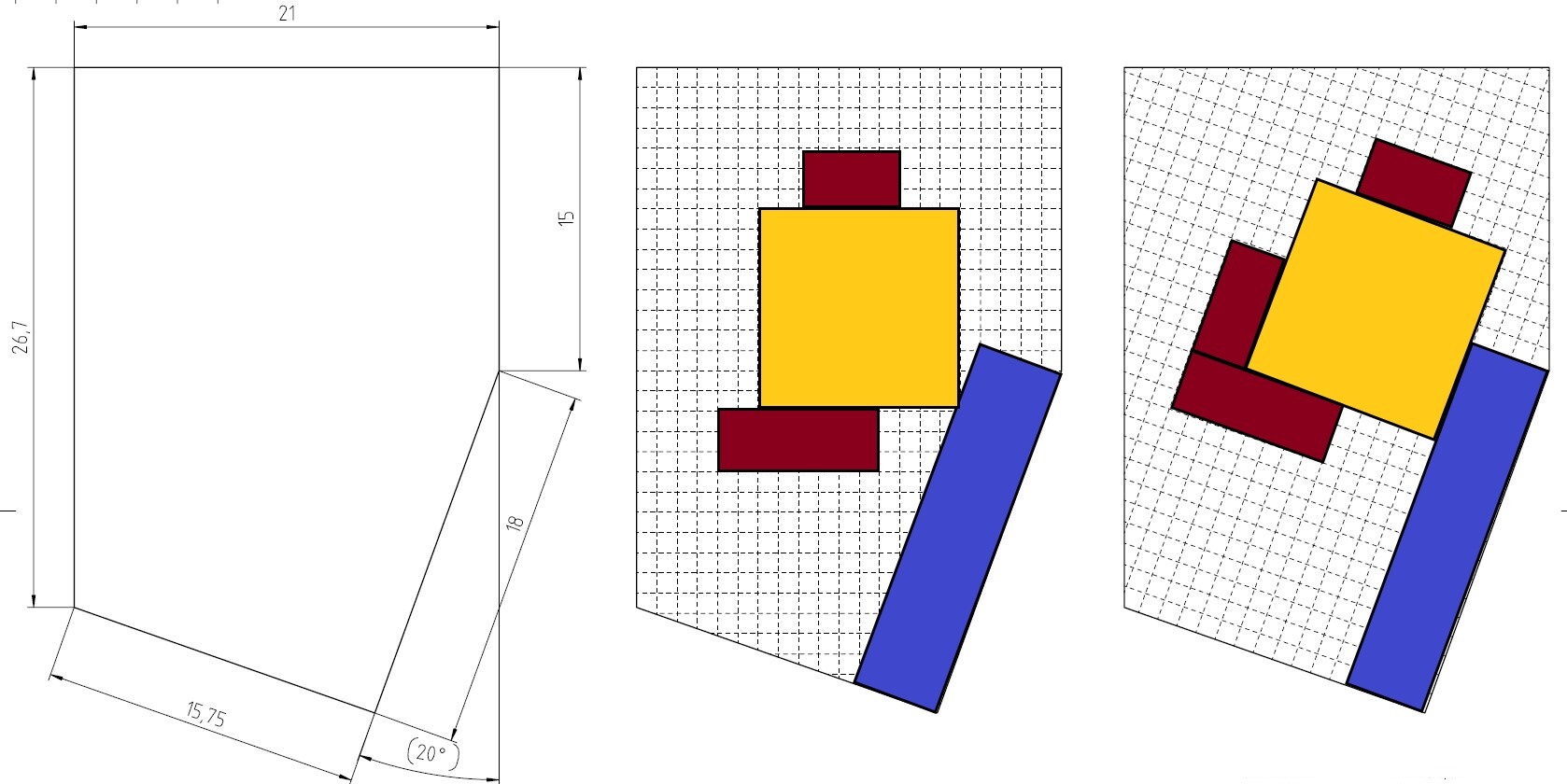

Frage: Wie würden ihr ein Einfamilienhaus mit bspw. 10m x 9m, Keller und 2 Vollgeschossen auf dem Grundstück positionieren? Zwei Ideen haben wir schon, vielleicht könnt ihr hierzu Eure Meinung bzw. neuen Input abgeben.
Im Süden unseres Grundstückes verläuft eine Strasse. Da es im Ort einen großen Arbeitgeber gibt und viele dort oben wohnen, gehen wir davon aus, dass es viele Publikumsverkehr dort gibt und auch viele bekannte Gesichter. Zur Vermeidung zuvieler neugieriger Blicke und aufgezwungener Gespräche war eine Variante eines Planers, das Haus schräg zu stellen. Die um die Ecke verlaufende Terrasse würde vor neugierigen Blicken der Strasse schützen, evtl. auch mit vor die Terrasse gepflanzten Büschen. Im Norden war der Vorschlag einer weiteren "Terrasse" um die Morgensonne bzw. an heißen Sommertagen draußen sitzen zu können. Allerdings denke ich mir als Laie, dass ich hier recht nahe am westlichen Nachbarn bin und das Grundstück bzw. meinen Garten irgendwie ungünstig zerschneide.
Bitte bei den Varianten nicht alles genau auf den Meter nehmen, diese solle nur mal als erste Vorschläge gelten.
Ich bin gespannt was ihr für Vorschläge habt.
Vielen Dank vorab!

Die Positionierung des Hauses ist für Menschen, die keinen Garten mögen vermutlich ideal. Gegen neugierige Blicke gibt es bessere und preiswertere Maßnahmen. Zudem taugt das Grundstück nicht für besondere Zurückgezogenheit, denn ihr habt überdurchschnittlich viele Nachbarn. Haus Richtung Strasse und Refugium nach hinten. Garage / Carport / Parkplatz mit Hecke kann Sichtschutz geben, wenn gut angeordnet.
Würfel*
04.01.20 10:57
Ich würde das Haus tatsächlich in die nordöstliche Ecke stellen, damit du die Wohnräume und den Garten nach Süden ausrichten kannst und möglichst weit weg von der Straße bist. Den Carport kannst du vorne an der Straße platzieren und nur einen Weg nach hinten führen. Die Straßenseite würde ich mit einer Hecke Bepflanzen, dann schaut dir keiner auf die Terrasse. Carport bietet zusätzlichen Sichtschutz. Natürlichen Schatten auf einem Teil der Terrasse kann man sich ja schaffen, zb durch einen Laubbaum oder eine berankte Laube. Aber man hat doch maximal 30 Tage Hitze und die verbleibenden 335 Tage im Jahr freut man sich über die Sonne! Da finde ich einen Nordgarten mit Nord-Terrasse nicht ideal. Und die Wohnräume direkt an der Straße wären auch nicht meins.
Pinky030104.01.20 11:35
Mir gefällt Variante 2,also die rechte gut. Würde aber nur eine Terrasse Richtung Südwest planen und die auch nicht über die Ecke. Verstehe den Sinn von solchen Terrassen nicht, schieben die Leute immer ihren Tisch von einer auf die andere Seite? Sichtschutz kannst du mit Hecken etc erreichen. Gibt es dazu was im Bebauungsplan?
hampshire
04.01.20 12:07
An beiden Seiten Sitzgelegenheiten, eine mit Tisch. Nicht jeder braucht einen Tisch um gut sitzen zu können. Falls doch ein Tisch zum Sitzen unabdingbar ist - einfach 2 Tische kaufen.
05.01.20 10:38
Wichtig ist ja erst mal die Hauptterrasse. Alle anderen Sitzmöglichkeiten ergeben sich später und kann man mobil halten.
ich würde hier auch eher auf ein rechteckiges Haus gehen, welches schräg gesetzt wird. Durch die Diagonalen ergebenen sich interessantere Gartenabschnitte mit weiteren Sichtachsen, die mehr Weite suggerieren und dem Auge gefallen.
Die Straße ist ja nicht der Hauptbestandteil der Grundstücksgrenze, sondern recht klein gehalten. Insofern würde ich mir dahingehend keine Sorgen machen, da man eine Terrasse ja auch mit Büschen und halbhohen Pflanzen umsäumt, zumindest halbseitig.
Das Haus würde ich vermitteln und den Hauptgarten im Westen sehen mit Anschluss Nord- und Südgarten. Alle Lagen sind für etwas gut!

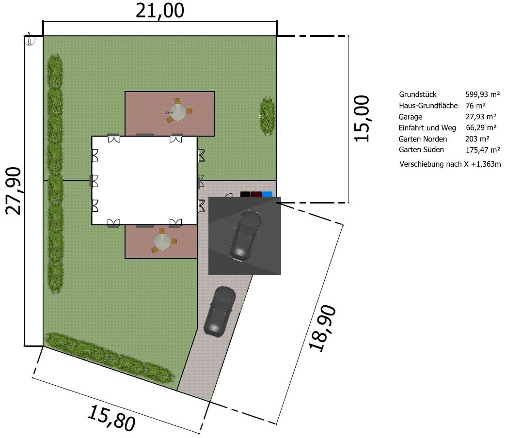

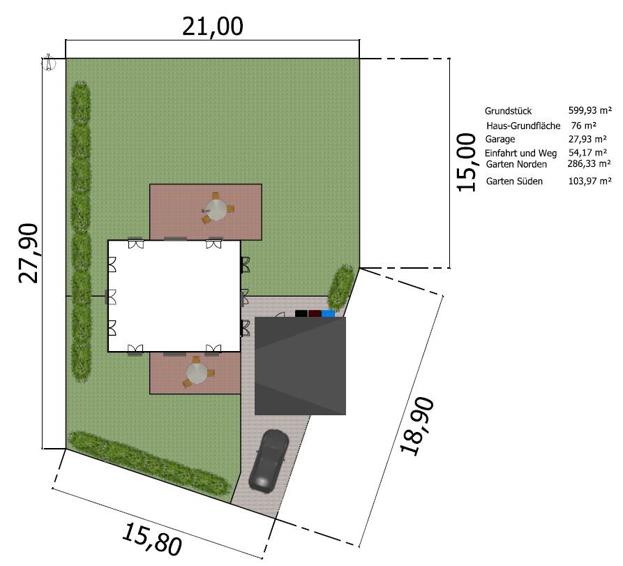

Von den "üblichen" Fertighausanbietern sind wir weggekommen und arbeiten nun mit einem freischaffenden Architekten. Er wohnt selber in der Nähe und hat nach Anschauen aller Unterlagen den "Vorschlag 1" erstellt. Diesen hab ich mal in Sweet Home 3D nachgezeichnet.
Sein Vorschlag kommt Euren Ansätzen recht nahe, in dem alles Richtung Süden gesetzt wurde. Er begründet den Vorschlag damit, dass man im Norden den Hauptgarten hat. Dieser hat aufgrund der uns bekannten Bebauung der Nachbarn recht viel Sonne von Osten am Morgen. Zusätzlich dient der Nordgarten als abgeschirmter Bereich zur im Süden liegenden Strasse und zumindest im Hoch-Sommer gibt es hier ordentlich Schatten.
Fragen:
- Was haltet ihr davon?
- Irgendwie kann ich noch nicht einschätzen, was dieser Garten in der "Nicht-Sommer-Zeit" macht. Wird das ein schwarzes Schattenloch? Wächst da was? Dadurch, dass ich das nicht einschätzen kann, habe ich irgendwie Bedenken, hier einen Fehler zu machen und hier später nur "toter" Raum ist.
- Ich habe in einem eigenen Vorschlag das Haus mit Garage 4m nach Norden gestellt, dadurch wäre Nord- und Südgarten eher 50/50 verteilt. Findet ihr das besser/schlechter? Ich habe herausgehört, dass einen gleichmäßige Verteilung des Garten nicht ideal ist, weil ich dann keinen Hauptgarten habe sondern nur zwei kleinere.
Vielen Dank vorab für Eure Rückmeldungen!
