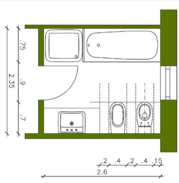

Wenn man wirklich aufreißen und neu machen will: Möglich wäre dann auch WC und Bidet raus und stattdessen mittig Dusch-WC setzen.

Richtzeichnung:
Kleines Badezimmer Grundriss mit Badewanne, Toilette, Waschbecken und Tür
Für eine ausreichende Bewegungsfreiheit bei Toiletten sollte ein Mindestabstand von 20 cm seitlich vom Toilettenrand bis zur nächsten Wand oder zum benachbarten Sanitärobjekt eingehalten werden.
So habe ich es zumindest in Erinnerung. Ich plane mind 80 cm.
hanghaus2023
Die Planung hält die Richtzeichnung ein (15cm) 13 cm sind zu wenig. Da hat wohl jemand den Putz vergessen zu berücksichtigen.
