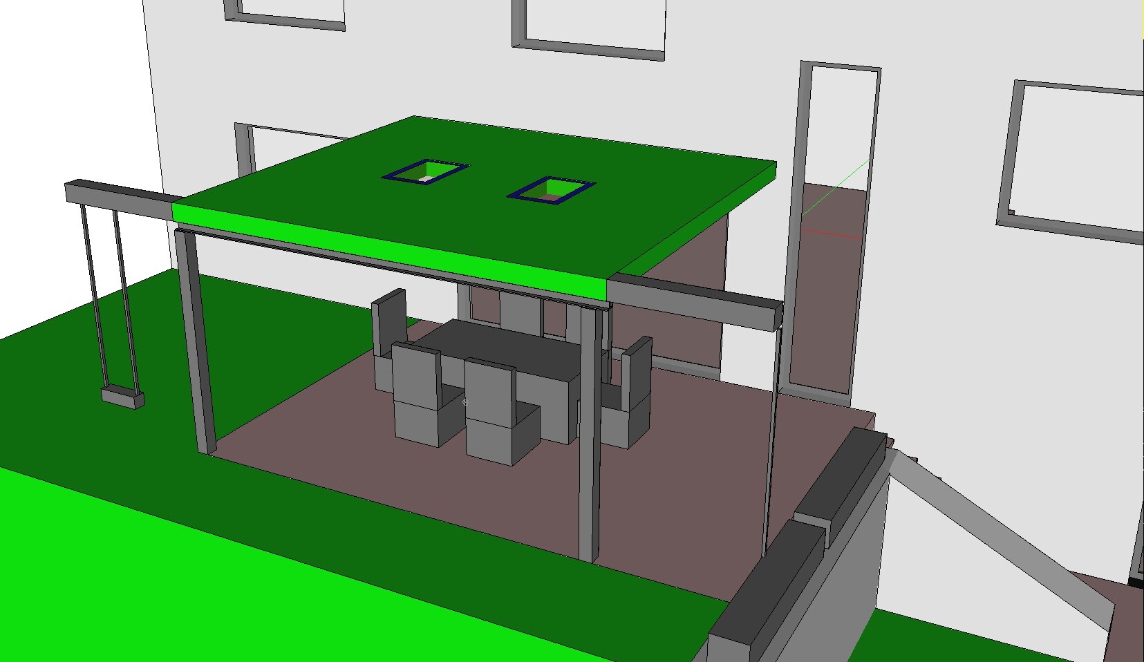

Wir haben uns nun entschieden, dass wir kein Glas sondern ne Holzkonstruktion nehmen.
Damit´s aber nicht ganz so dunkel wird, wollen wir 2 Lichtkuppeln einbauen lassen. Langfristig soll das Dach dann noch extensiv begrünt werdern.
Da wir in naher Zukunft eh ne Schaukel brauchen, hab ich überlegt, das iwie zu verbinden.
Auch haben wir das Problem, dass wir nicht genau wissen, wohin mit der Entwässerung des Daches.
So bin ich nun auf den Entwurf gekommen:
Links ist Platz für ne Schaukel. Wenn die mal nicht mehr benötigt wird, kommt da ein gemütlicher Hängesessel hin.

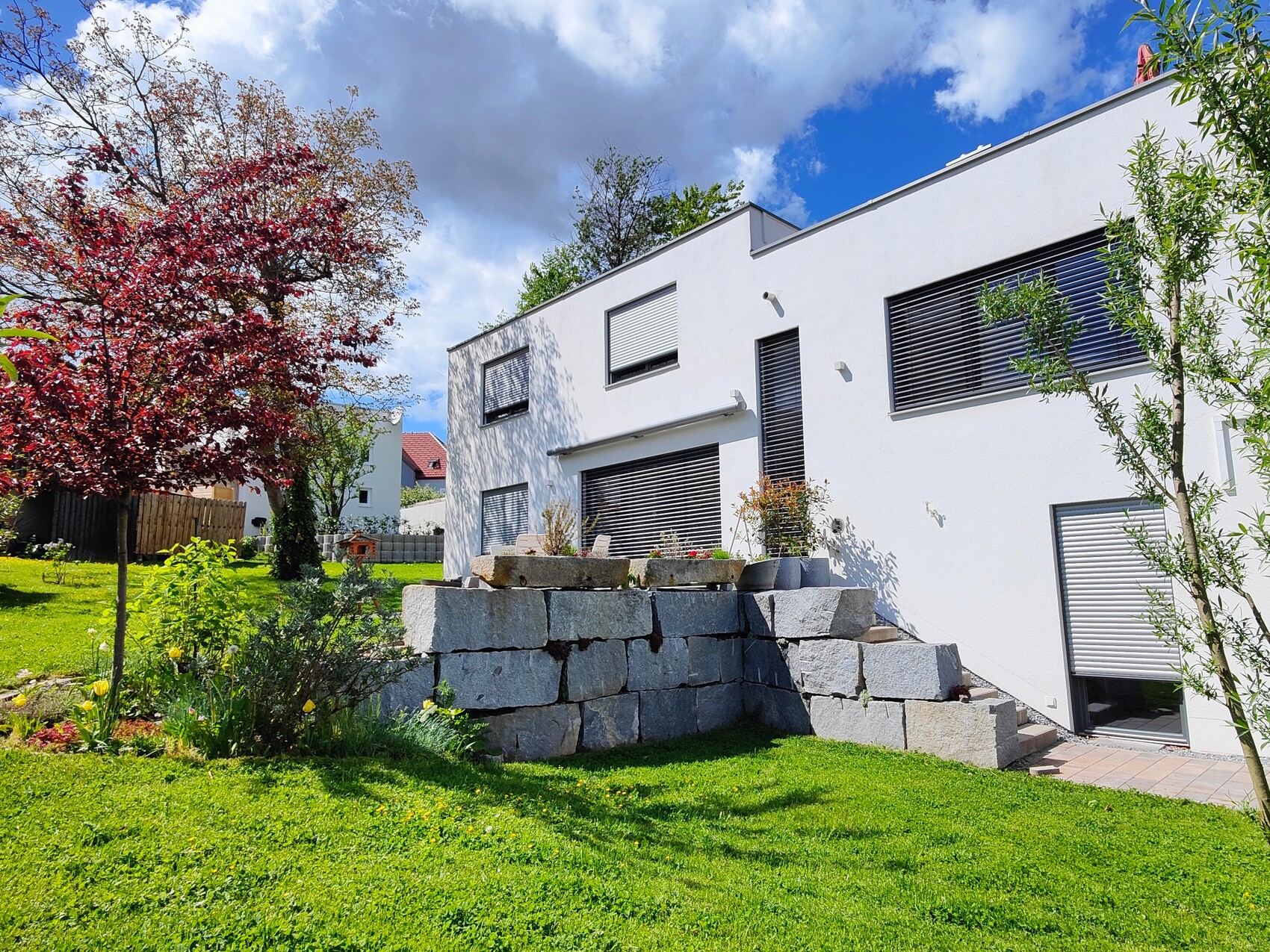

Rechts kann die Regenrinne weiter geführt werden und dann über ne Kette oder nem Wasserspeier an der Schwergewichtsmauer entwässert werden.
Vorne an die Überdachung kommt dann die Markise dran, die wir uns leider vor 2 Jahren (Bisschen voreilig) angeschafft hatten. Dann lässt sich vor der Terrasse auch das Planschbecken verschatten und die Markise ist nicht völlig umsonst. :rolleyes:
Find das ziemlich witzig und warte jetzt mal auf´s Angebot vom Zimmerer.
Etwas ausgefallen, aber das passt ja dann ganz gut zum Haus :D:p
