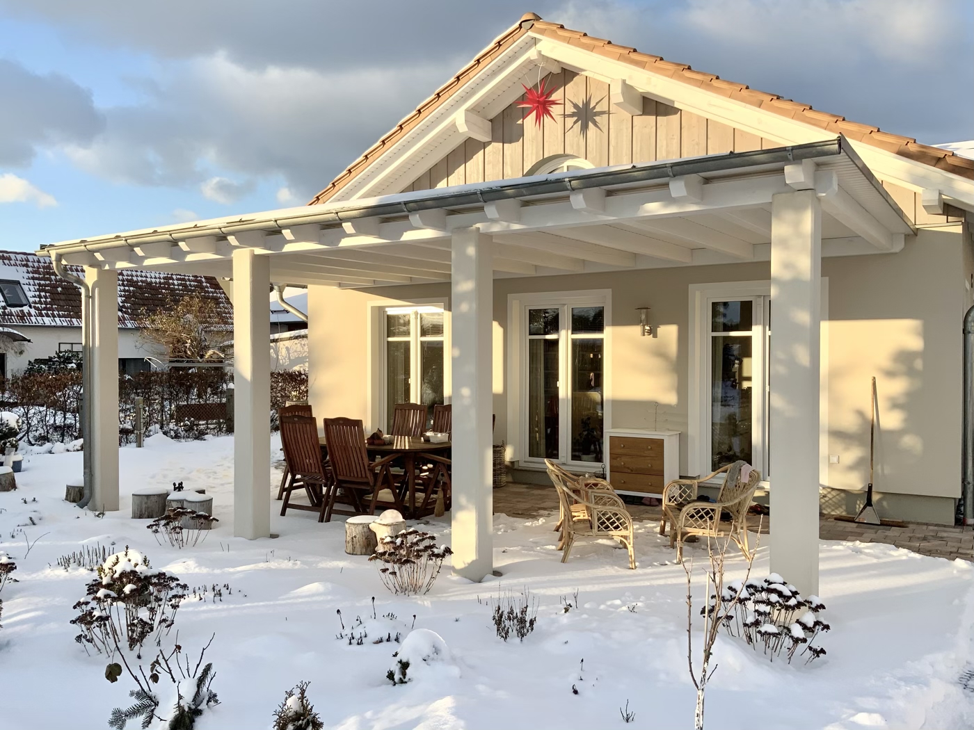

Das Wetter war gestern so schön... da musste ich dieses Foto schießen.. Die tiefstehende Wintersonne bringt Sonnenlicht bis tief in die Zimmer.
Überdachte Terrasse am Haus mit Holztisch, Stühlen und Korbsesseln, verschneiter Garten.

Das sieht schön aus. Zu eurem Haus und Stil passt das gut. Bei uns finde ich, würde das hingegen nicht passen.
