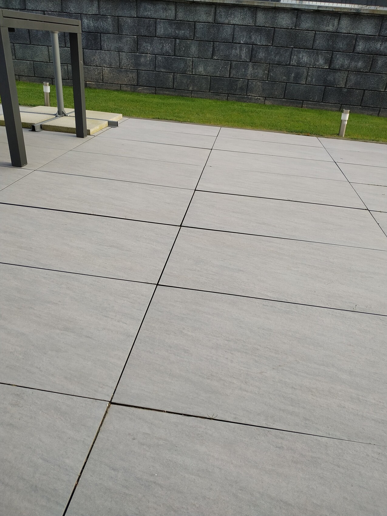

Aus den gleich Gründen wie bei anat? Die Platten klingen hohl?
Matthew03 16.03.2020 14:56
Der Klang ist für mich zweitrangig, aber sie liegen einfach nicht perfekt und bei leichten Unebenheiten bringt man es kaum perfekt ins Wasser.
Es kommt aber auch auf die Qualität der Lager an, wir haben ausgetauscht, die ersten waren zu billig. Aber auch die hochwertigeren haben die Fläche nicht so perfekt hin bekommen wie bei Nachbars Kies...
tomtom79 16.03.2020 16:47
Naja deswegen ja auch mein Tipp, Ich habe sie in Kies liegen 45x90x2cm meine Platten sind gerutscht und wenn auf Rand trettest wackeln sie leicht. Nach 2 Jahren werde ich sie heben müssen und mit Kreuz fügen die wie Teller sind ca 16cm Durchmesser neu Verlegen.
Laut Gartenlandschaftsbauer war die Spiltschich zu hoch mit 4cm Mann hatte maximal 2cm nehmen dürfen oder richtigen Lager die von oben verstellbar sind.
Große hellgraue Terrassenplatten mit dunklen Fugen, Hintergrund aus Steinwand und Gras.
anat79 17.03.2020 21:29
Die Platten, wo es gut ist, sind 80x40x3,8 (Kann Andalusia). Die Platten, wo es nicht gut ist sind 80x40x2 (Emperor Rio Dorado). Leider online keine Gewichtsangaben gefunden. Und ja, die dünneren Platten klingen auch anders, leicht hohl, wobei uns das nicht stört.

Habt ihr Bautenschutzmatten unter die Stelzlager gelegt? Wenn ja mit welcher Stärke?
rick2018 10.08.2020 16:04
Bautenschutzmatte unter die Stelzlager.
Auch bei Stelzlagern gibt es deutliche Unterschiede. Die mit großem Teller mit Neigungsverstellung usw. sind super. Einzelne Stelzlager am Boden festkleben.
Wir haben aktuell nur den Balkon und einen Austritt fertig. 60 x 60 x 2 cm Platten. Hällt Bombe.
Auf der Terrasse werden die Platten 120 x 60 x ?. Wir lassen das Niederschlagswasser durchfließen und leiten es in eine Zisterne.
Wenn mal eine Platte defekt ist kann man diese leicht tauschen und auch nachträgliche Verlegung von Kabeln oder Leitungen ist einfach.
