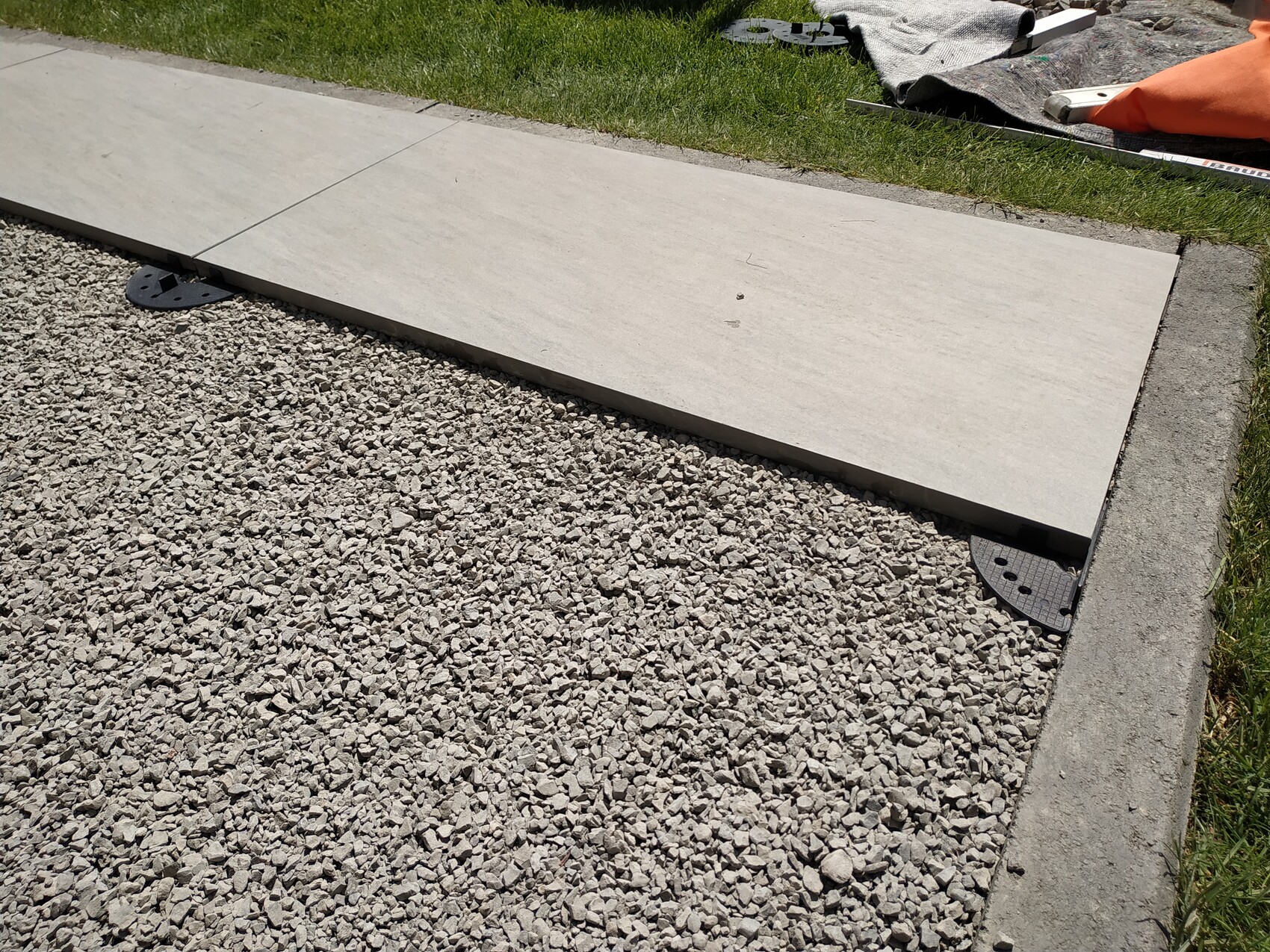

Ach da war ja was! Die Platten sind neu verlegt worden bei uns auf Splittbettlager. Es wurde Split entfernt und neu verdichtet.
Bis jetzt Top.
Große rechteckige Betonplatte liegt auf Kiesbett, Randbereich und Werkzeuge sichtbar.
@rick2018
Die hohen Stelzlager auf Balkonen und so sind okay, aber dieses hohle dumpfe wenn man drüber läuft mag ich nicht.

Wenn du Stelzlager nimmst bist du Später flexibler darunter auch nochmal Rohre oder Kabel zu verlegen. Bei Splittbettverglegung funktioniert das dann nicht mehr. Weiterer Vorteil du kannst später immer nochmal nachjustieren. Bei vorhandener Betonplatte würde ich in jedem Faller immer Stelzlager empfehlen. Und ja die Qualitätsunterschiede sind hier enorm. Den billigsten Mist von ebay sollte man nicht nehmen.
