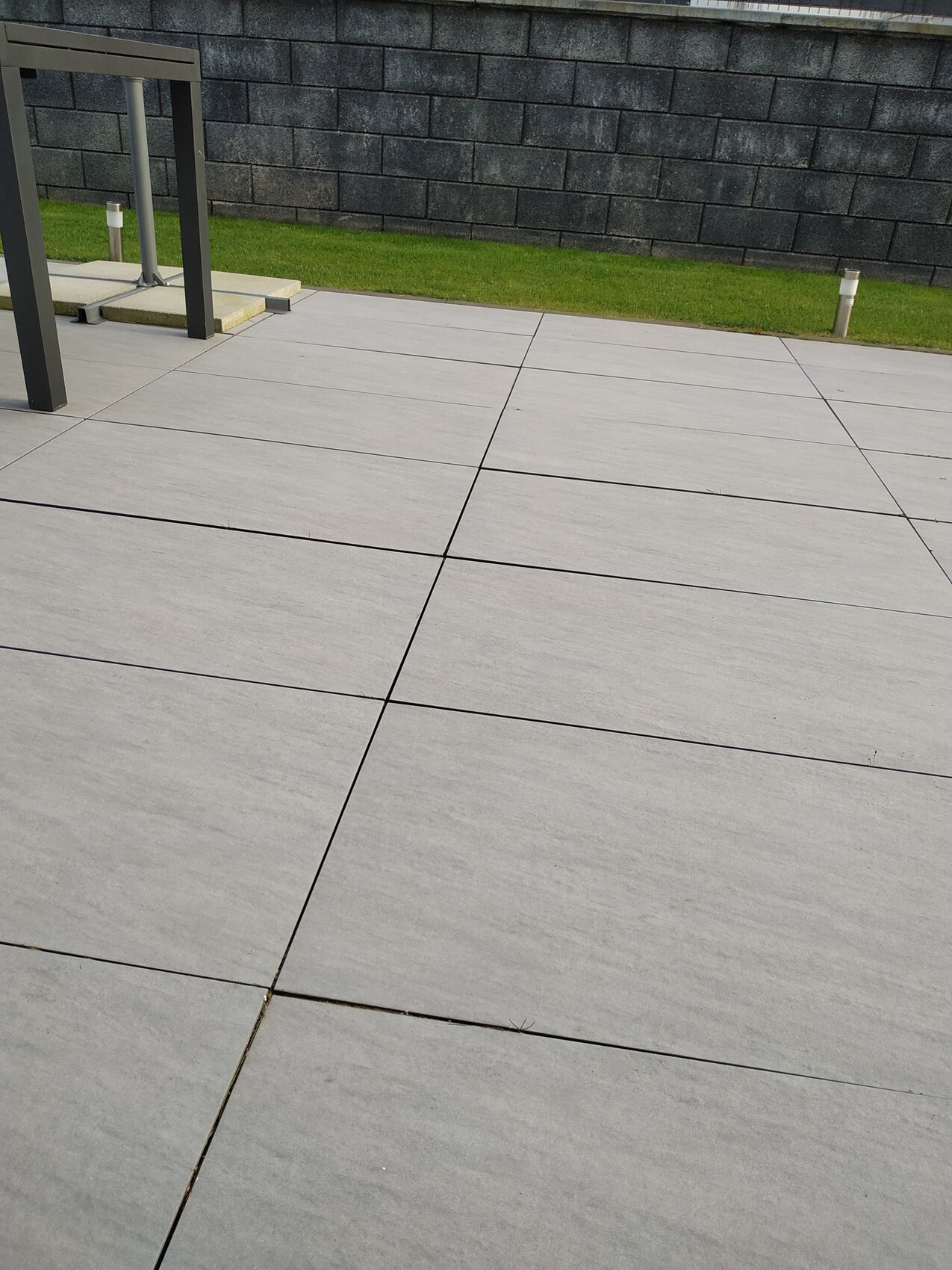

nach unserem Neujahr steht im Frühjahr steht der Bau unseres Balkons an. Geländer ist in Auftrag gegeben, Feinsteinzeugplatten sind bestellt. Balkonplatte wurde aus Beton gegossen, darauf eine Gefälledämmung und mit Flachdachfolie abgedichtet.
Sollen wir die Platten auf Stelzlager stellen oder lieber in Kies einbetten? Macht eine Baumatte als Unterlage Sinn? Wir müssen von der Platte bis zum Balkontüreingang eine Höhe von 17cm überbrücken.
Werden die Platten vor oder nach Geländerbau angebracht?
tomtom7914.03.20 22:55
17cm x Länge x breite + Gewicht der Platten und schon kaufst du stelzlager am besten höhenverstellbare von oben.
manohara15.03.20 07:50
wenn ich die Wahl habe, nehme ich immer Natur-Materialien.
Die Stelz-Lager sind vermutlich aus Kunststoff?
anat7915.03.20 09:48
Wir haben zwei Flächen mit Stelzlager. Auf der einen haben wir 3cm dicke, sehr schwere Platten, hier ist alles super.
Auf der anderen Fläche 2cm starke, eher leichte Keramikplatten. Beim Laufen merkt man, wie die sich bewegen, vor allem, wenn man auf die Ränder von Platten tritt. Das nervt und ist instabil.
Bei beiden Flächen wurde unter den Stelzen jeweils ein Stück Bautenschutzmatte druntergelegt, also nur unter die Stelzen.
Reini123416.03.20 11:42
Ja die Stelzlager wären aus Kunststoff.
Wie groß sind eure Platten? Wir haben Feinsteinzeug 60x60x2cm mit einem Gewicht von 14kg pro Platte
Matthew0316.03.20 12:27
Haben Stelzlager, würde ich nicht mehr machen. Nachbar hat die identischen Platten wie wir auf Kies, ist deutlich besser.
Platten: 60x60x2, Feinsteinzeug
