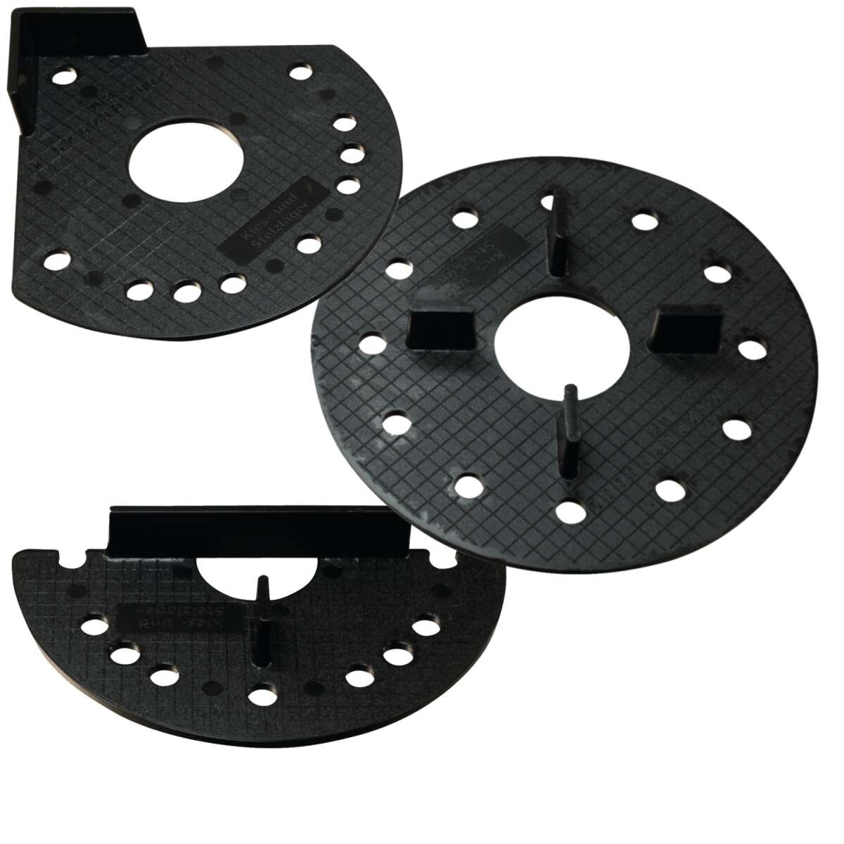

Wenn in Splitbett dann maximal 2-3cm sonst fangen sie an zu tanzen und rutschen.
Und an die Ecken splitbettkager
Schwarzes Kunststoff-Montagescheiben-Set mit Lochungen und Haltenasen
